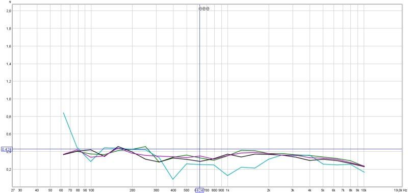

Scan-Speak  R3004 15W 26W
43 minuty temu, mik_ napisał:
Dlaczego zrezygnowałeś, co było nie tak z dźwiękiem?
Wkurzało mnie manualne włączanie, głośna praca trafo czy wzmacniacza wewnątrz i ciśnienie akustyczne ciągle przy mnie
Potrzebowałbym ich tez ze 4 sztuki, uwielbiam cisze i spokój a to by mnie denerwowało i rozpraszało, dlatego zrobiłem cos jak ramy z bas-absorberów na przedniej i tylnej ścianie, nie mam takiej możliwości korekcji jak z aktywnym bass trapem ale wyciszyło skupiska rezonansów i skróciło czas na tyle, ze jest poprawa jak opisywałem wyżej
Ostatnich pomiarów nie mam (ciągle kombinuje a parę tygodni temu po dodaniu dyfuzorów  pozycjonowałem kolumny, jeszcze pare drobiazgów i wezmę się za pomiary ale ucho i mój odczucia dla mnie jest ważniejsze) pozycja mikrofonu w poniższych pomiarach może być trochę inna bo 3 lata różnicy, chodzi aby m/w mieć podgląd
Rok 2017
Rok 2020
Zaloguj się, aby zobaczyć treść (możliwe logowanie za pomocą ) Edytowane przez .:Gerard:.
Rok 2017
Rok 2020
nie zamierzam Cię namawiać, bo w sumie wykres 2020 wygląda jak dla mnie bardzo dobrze.
W moim pokoju, było podobnie jak u osób, które wrzucały na to i inne fora wykresy z REW, sporo ich przejrzałem. Miałem jako tako do  70-80hz potem przepaść i Mount Everest na 35hz. Nie korzystałem z bas trap, nie było za bardzo na nie miejsca i nie wiedziałem jak się za nie zabrać. A w niektórych przypadkach wstawienie absorberów nie powodowało zmian na wykresach.
Ciśnienie akustyczne przy Tobie, też takie miałem w początkowej fazie ustawień hypexa. Efekt taki powoduje złe ustawienie: suba, w hypex design odpowiednich cięć i DELAY, które musi być idealnie wyliczone.
Wtedy subów nie słuchać, natomiast wypełnia doły na basie. Słychać go wtedy tylko z kolumn.
Bas na scenie i niesamowity spokój w części pokoju ze słuchaczem i świetna muzyka w drugiej z kolumnami.
Dopiero po wypełnieniu wg mnie 40-80hz w miarę równo, zaczęła grać muzyka, które mogłaby grać cały dzień.
Miałem ten sam problem w 100m i dopiero po dodaniu  dwóch bardzo dobrych Reli uzyskałem super efekt.
Ale niestety jest jeden warunek: kolumny i sub musi być wysokiej jakości, wtedy odwrotu już nie ma.
Jak spełnisz te warunki to wykresami nie musisz się przejmować.
