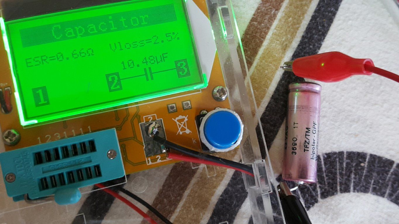

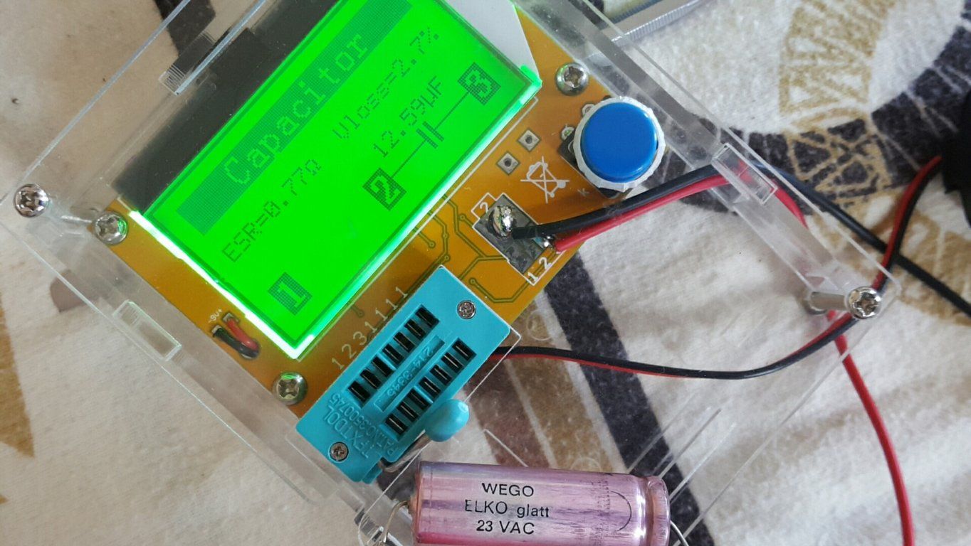

Kolumienki to dwudrożne Canton GL 260, z racji wieku chciałbym wymienić kondensatory, ale nie wiem jakiej wartości.  Nie znalazłem informacji w sieci.
Podpiąłem je pod tani miernik - może to pomoże.
3092  2T - ELKO glatt
3690  1T - ELKO glatt
3692 1T ELKO glatt

3092 = 82 µF
3690 = 8,2 µF
3692 = 10 µF
