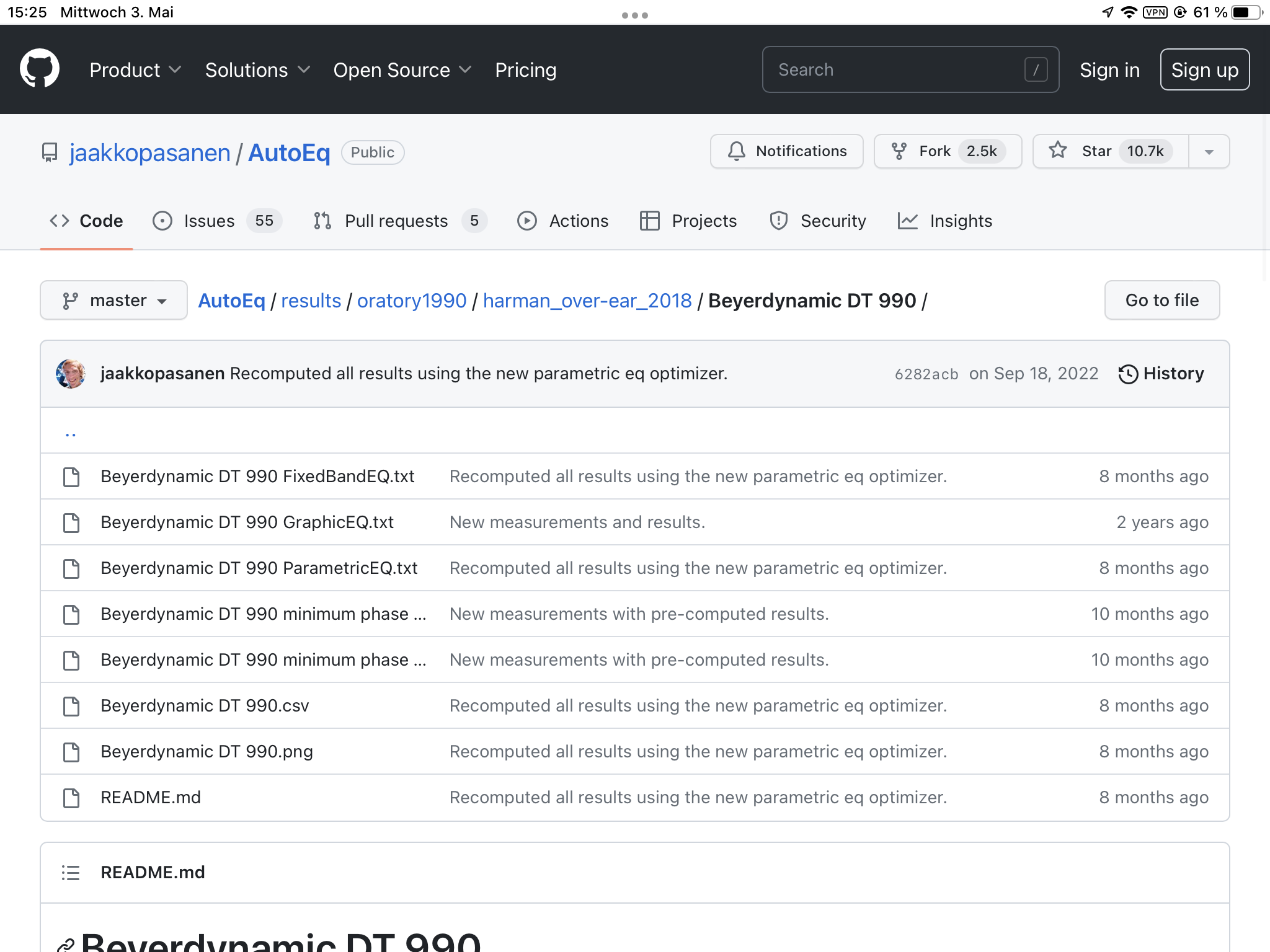

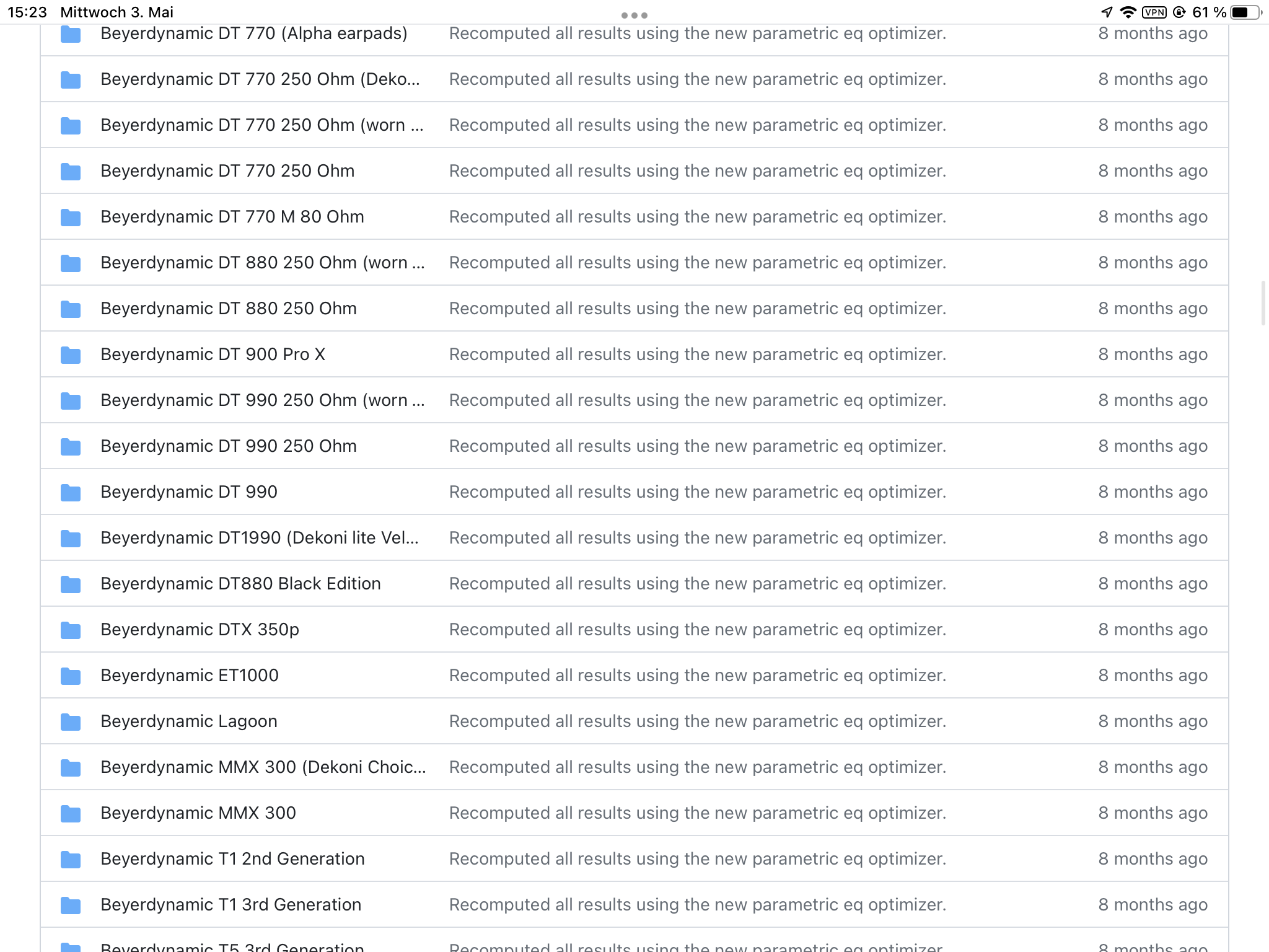

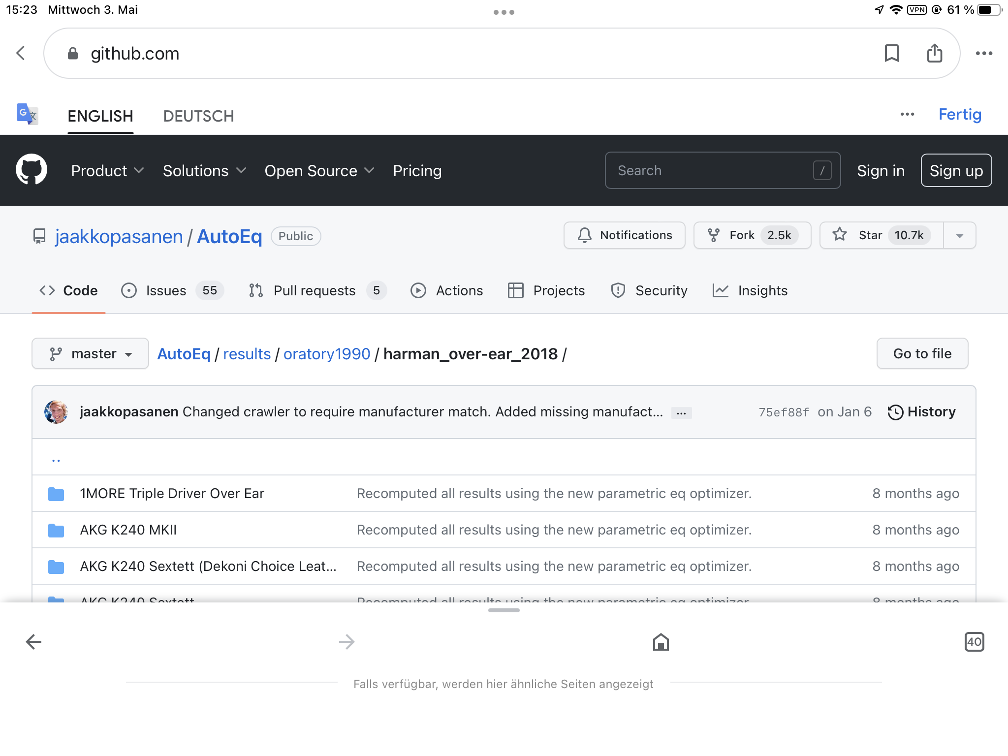

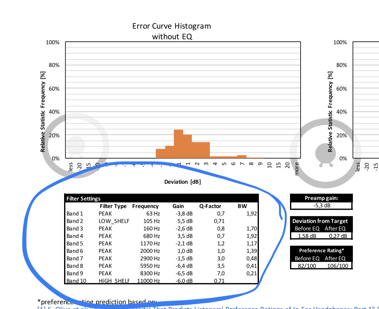

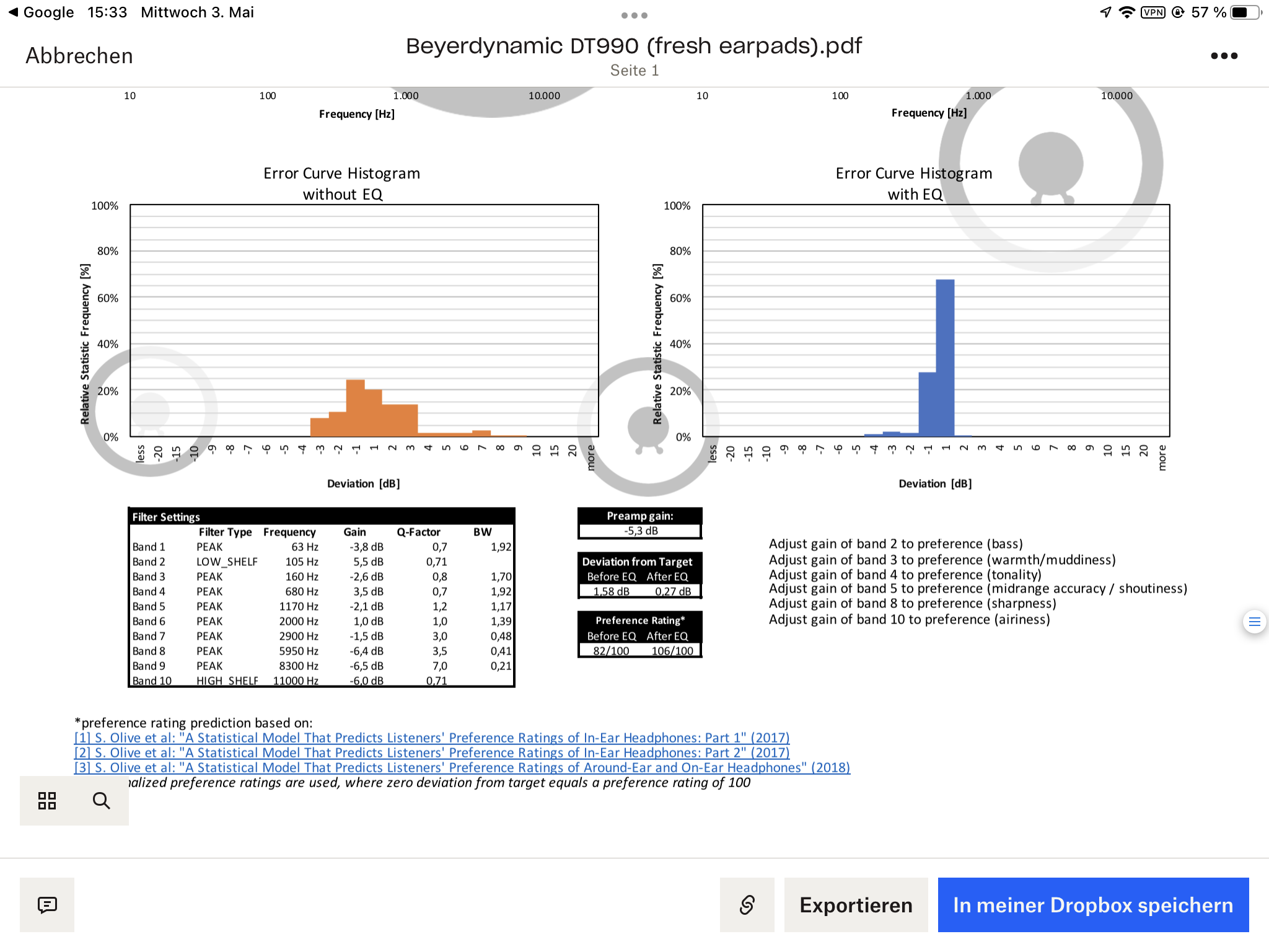

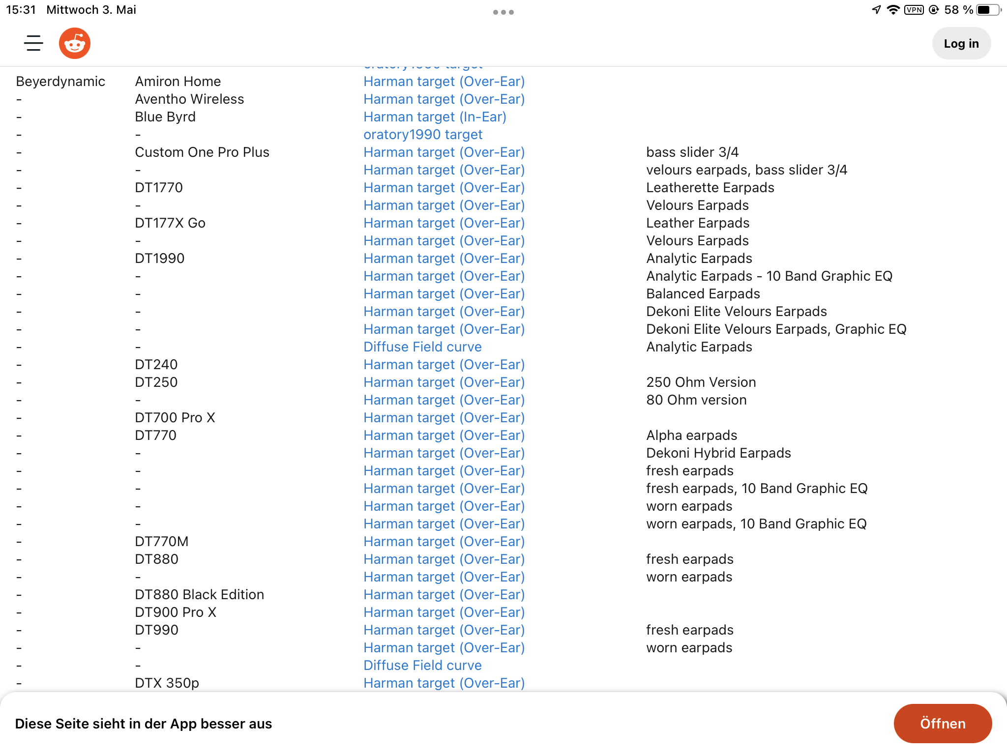

Masz może plik z ustawieniami do EQ Apo dla Beyerdynamic 990Pro lub ED?
Tutaj znajdziesz wszystkie
Zaloguj się, aby zobaczyć treść (możliwe logowanie za pomocą ) IMG_5556.pngIMG_5557.pngIMG_5558.png

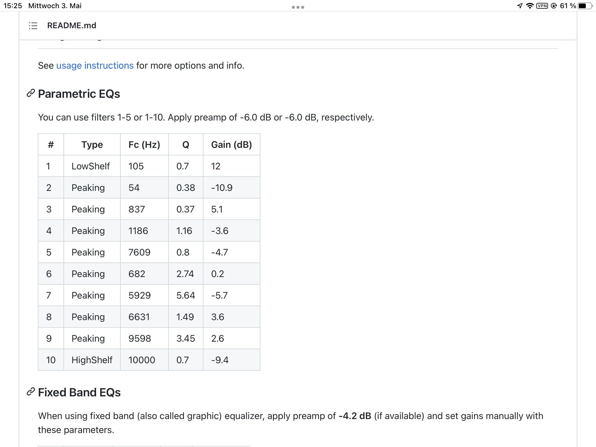

Musisz przejac do parametrycznego EQ te dane

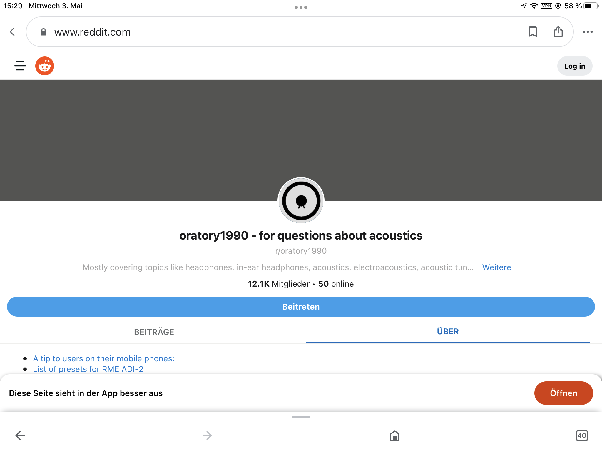

O, widzę, że oratory trzyma się świetnie 🙂 Często korzystasz z jego profili EQ?
O, widzę, że oratory trzyma się świetnie Często korzystasz z jego profili EQ?
Na wlasny uzytek korzystam tylko z dwoch, bo mam tylko 2 sluchawki (Beyery), ale obydwa sa modyfikowane przeze mnie. Eliminuje niektore EQs, ktore moim zdaniem sa zbedne, albo redukuje ich „agresywnosc“, aby ograniczyc korekcje EQ do minimum.

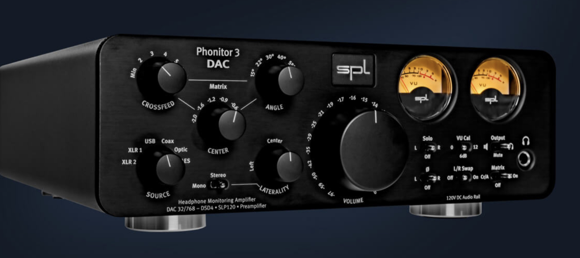

Wlasnie wyszedl nowy Phonitor 3, cena 2.600€
Gdyby jeszcze mial DSP, to by byl prawdziwym marzeniem
Mój następny cel który mam nadzieję osiągnę na początku przyszłego roku 🤗
Patrząc na porównanie wielkościowo (zdjęcie z sieci) - cena bardzo uzasadniona...
Choć chyba stylistę dotychczasowego zwolnili. Patrząc wyglądowo - koszmarek.

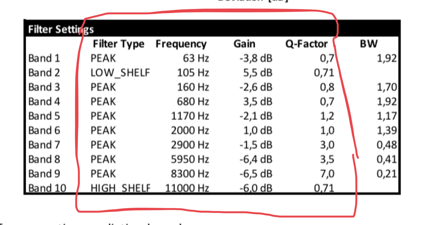

Krzywa barmana jest postawiona na błędnej tezie, tak jak każda tego typu charakterystyka.
Bo próbuje naśladować efekt interferencji ucha z sygnałem wyjściowym.
Ale najważniejszym czynnikiem jest crosfeed, który w przypadku słuchawek nie występuje. A emulowany elektrycznie jest zbyt poprawny aby był prawdziwy.
Ale to nawet nie jest najgorsze. Najgorsza jest realizacja.
Każdy głośnik ma swoją efektywność , która gra. Każda zmiana w idealnie płaskiej charakterystyce głośnika o danej głośności, wynika z niedoskonałości samego tworu.
Górka na 6-8khz w słuchawkach to rejon rezonansu kopułki. I to nic innego jak dzwon.
W cywilizowanym świecie dobrych kolumn, takie dzwony się usuwa filtracja RCL, bo to zwyczajnie jest rezonans, dzwon który w sygnale nie powinien istnieć. Ale w słuchawkach to "ficzer" xD
Jedym poprawnym sposobem EQ jest wyrównanie pasma przez osłabienie (nie wolno podbijać, bo to tylko dodaje nam THD).
Napisz jakie masz słuchawki, to zrobię ci poprawne EQ dla testu.
Tylko trzeba się przyzwyczaić, dać temu dźwiękowi jeden dzień, dwa... Później powrót do oryginału będzie niemożliwy.

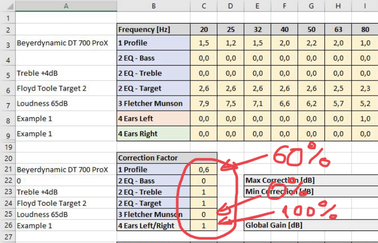

Mam juz kilka screenshotow, wiec zaczne od opisu, a potem zaladuje tego Excela gotowgo do downloadu.
Celem tego narzedzia jest kompleksowe, calosciowe wyznaczenie parametrow korekcji EQ uwzgledniajacych rozne czynniki:
1. nieliniowosc charakterystyki czestotliwosciowej uzytych sluchawek (czyli te wspomniane wczesniej pomiary/profile roznych sluchawek)
2. wlasne preferncje brzmieniowe:
A) poziom niskich tonow
B) poziom wysokich tonow -> tutaj uwzgledniam spadek czulosci uszu na wysokie tony wraz z postepujacym wiekiem
C) preferowany przebieg charakterystyki czestotliwosciowej (target curve)

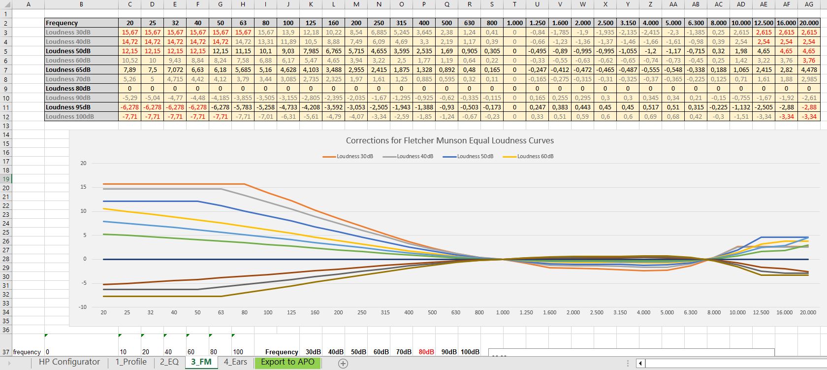

3. krzywe Fltcher Munsona, czyli de facto sparametryzowany loudness/contour
4. roznice czulosci naszego lewego i prawego ucha . Dzieki temu osiagam absolutnie perfekcyjne stereo, w nieosiagalnej jakosci️To jest absolutnie unikalna funkcja, genialne
Caly proces dziala w „trzech krokach“
1. zebranie podstawowych danych (np pomiary sluchawek, przebiegi target curve, pomiary uszu. Krzywe FM)
2. konfiguracja korekcji
3. przejecie sumarycznych wynikow korekcji albo do DSP, albo do dalszych narzedzi typu REW, Acourate,…

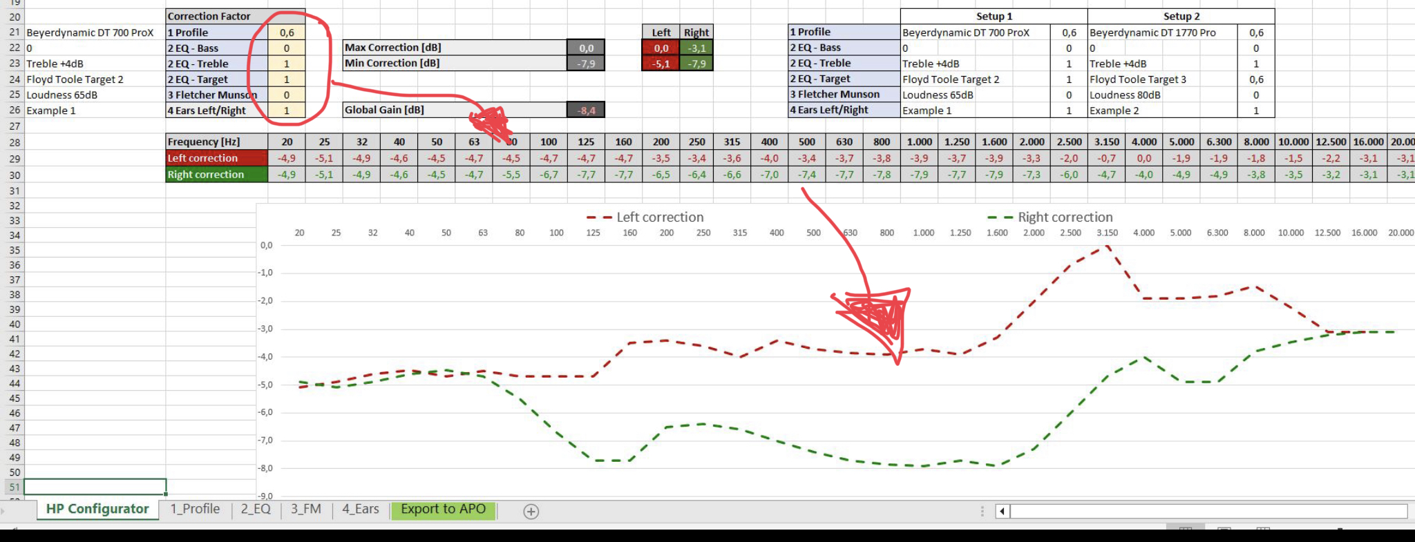

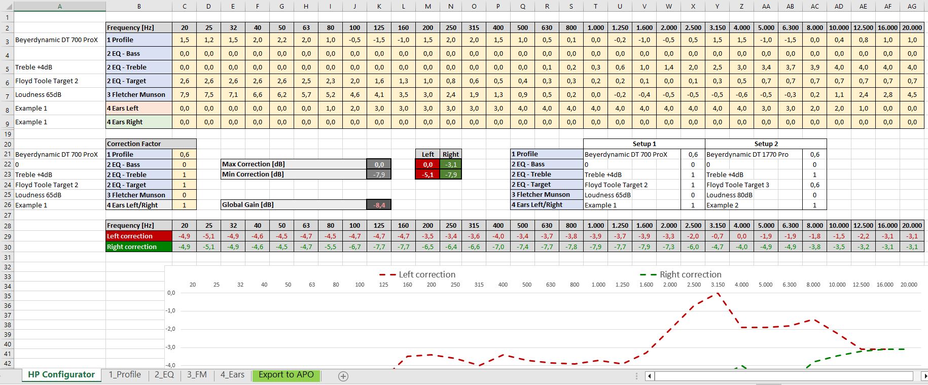

Tak wyglada glowna maska. Na dole widac zakladki zawierajace wsponiane powyzej podstawowe dane
Po srodku widac najwazniejsze narzedzie -> „parametryzator“. Tutaj decyduje, ktore parametry chce uwzglednic i to w jakim stopniu przy wyznaczaniu sumarycznej korekcji. Na przykladzie widac, ze profile sluchawek uwzgledniam tylko w 60%, krzywe FM ignoruje 0%, a roznice miedzy lewym i prawym uchem uwzgledniam w 100%

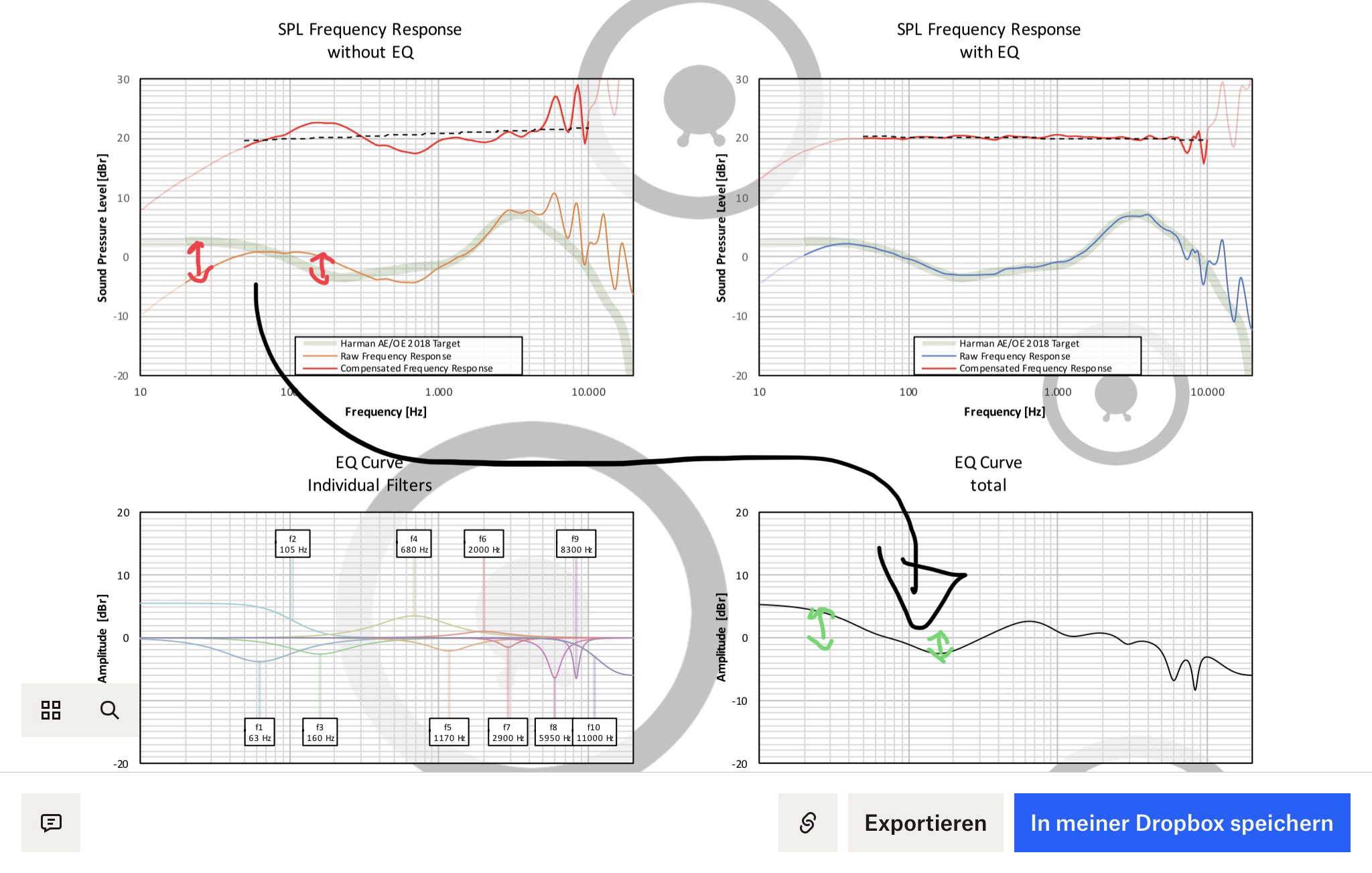

Sumaryczny efekt koncowy wymaganej korekcji, zalezny od dobranych parametrow jest wyliczony w rzedzie 29 i 30 i zobrazowany ponizej dwoma wykresami (lewe/prawe ucho)
W ten sposob moge szybko generowac nieskonczona ilosc kombinacji korekcji, ktore potem zapamietuje w DSP jako rozne setupy i odsluchuje dla porownania, by ustalic, ktore z nich zachowac (uzywam kilka setupow rownoczesnie)
A teraz pora na mala przerwe. Ide na lezak, na kawusie, ️, a potem pisze dalej

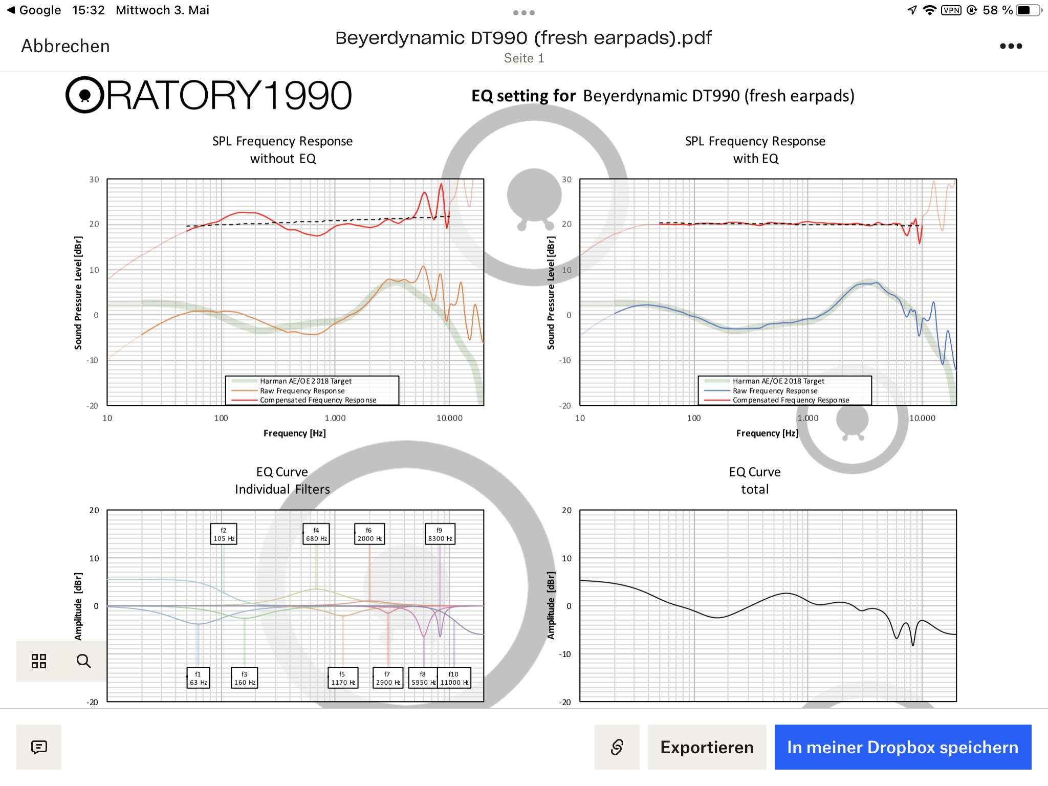

A teraz przejde do tych podstawowych danych. Zaczne od profili sluchawek.
Ponizszy zalacznik pokazuje dane odchylek charakterystyki dla kilku wybranych modeli sluchawek.
Przejmuje je z roznych stron, zajmujacych sie „profesjonalnie“ pomiarami sluchawek (jak np. Oratory1990). Odczytuje je z wykresow, albo importuje dane z tabel (ale to jest dosc skomplikowane).
Nie przejmuje gotowych EQ wyliczonych i opublikowanych na tych stronach, bo sam decyduje, ktore odchylki maja znaczenie, a ktore ignoruje, bo uwazam ze sa „nieslyszalne“, albo zbyt „agresywne“ (wysokie wartosci, waskopasmowe/wysokiej dobroci)

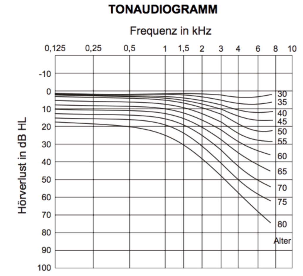

B) podbicie wysokich tonow. To jest dosc ciekawe, bo tutaj (podobnie do basu) moge zadecydowac o przebiegu tej korekcji. Wykorzystuje ta funkcje miedzy innymi po to, by skompensowac ubytech czulosci uszu na wysokie tony wraz z postepujacym wiekiem. Moge stworzyc takie przebiegi dla dowolnej grupy wiekowej w oparciu o typowe dane (patrz powyzej pomaranczowy przebieg Treble +4dB oparty o ponizsza tabele)

Przedostatnim parametrem, ktory moge uwzglednic w wyznaczaniu korekcji, jest nasz preferowany poziom glosnosci odsluchu, czyli krzywe Fletchera Munsona.
Juz dawno temu z ciekawosci przeliczylem je w Excelu na wartosci EQ dla poszczegolnych czestotliwosci w zalznosci od glosnosci odsluchu
