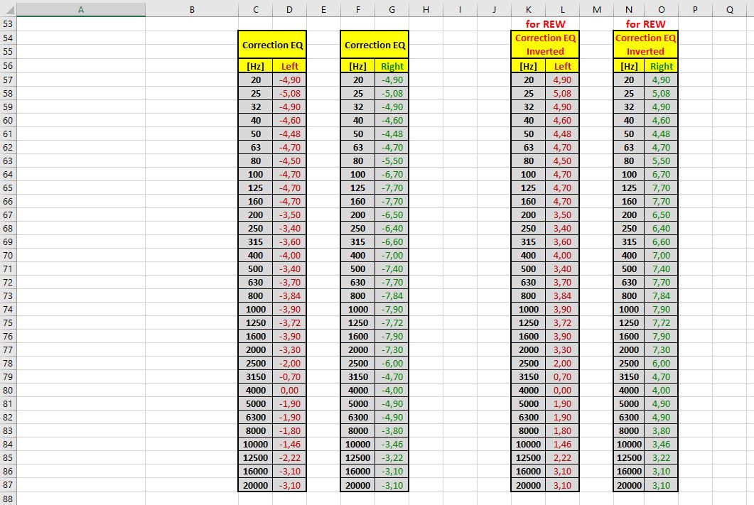

W rzedzie 57-87 sa te wartosci tak przetransformowane ze mozna je prosto importowac do roznych programow
Przyklad 1

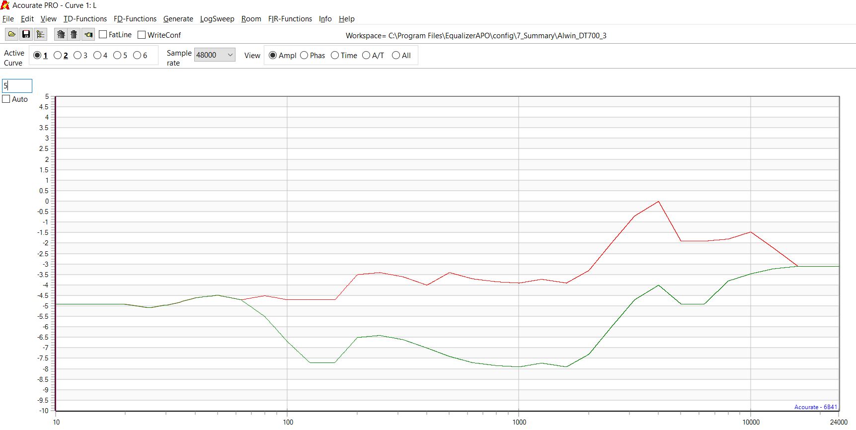

Szpalty C/D + F/G zaimportowane do Acourate jako filtry w postaci plikow impulse response (WAV), ktore mozna uzyc w dowolnym programie z convolverem (Roon, JRiver, Malina, EqualizerAPO,….)

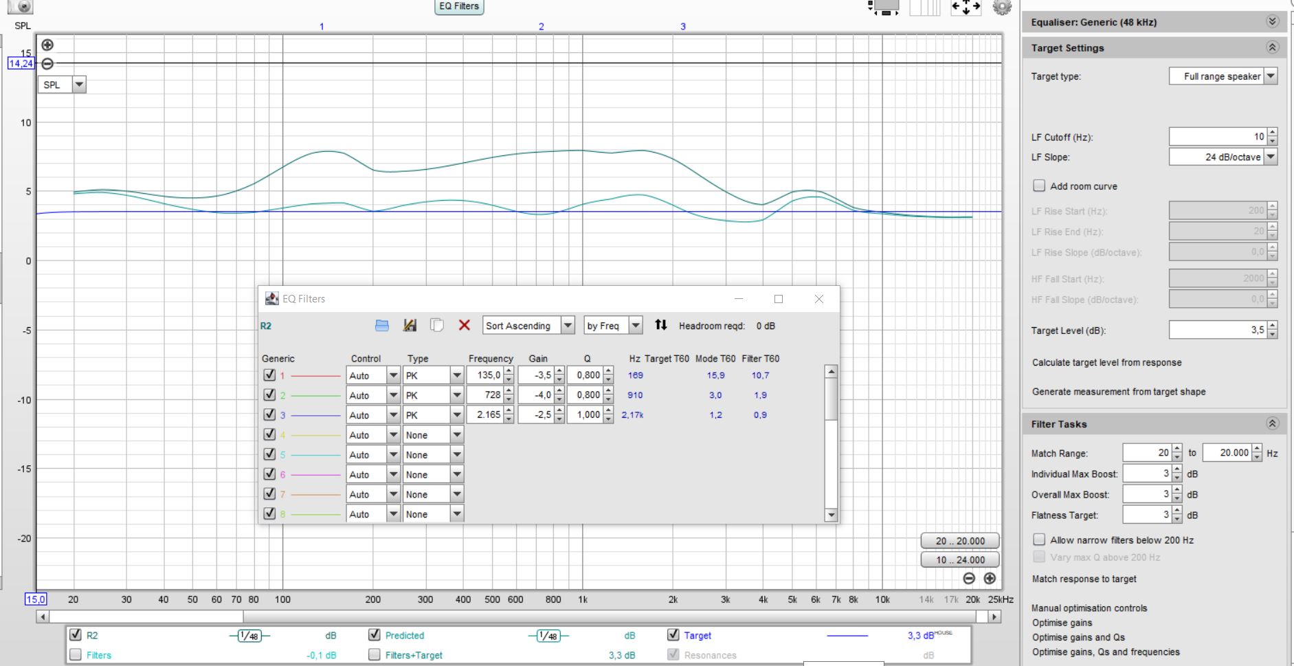

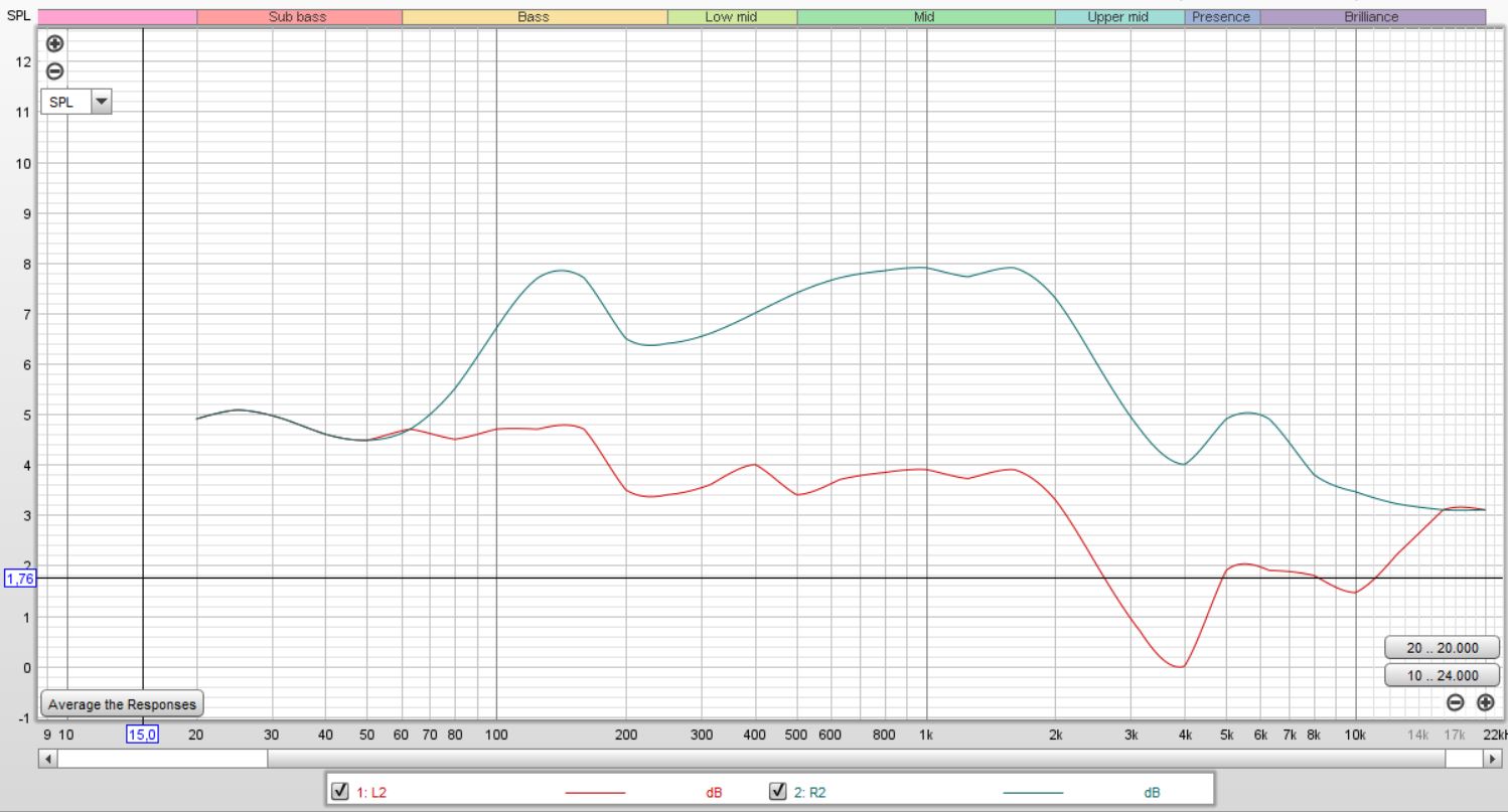

Szpalty K/L + N/O zaimportowane do REW jako pomiary, bedace podstawa do wyliczenia parametrycznych EQ
Jak widac ponizej dla prawego kanalu wyliczylem 2 EQ , a dla lewego 3 EQ.
Czyli w tym wypadku wystarczyla MINIMALNA ilosc bardzo „delikatnych“ EQ, by skorygowac caly system, uwzgledniajac wszystkie wspomniane powyzej aspekty!
A gdzie moge zaaplikowac te parametryczne EQ?
Niemalze w kazdym procesorze DSP i programach/playerach, majacych zabudowane patametryczne EQ (JRiver, Roon, RoomPerfect, EqualzerAPO i dziesiatki innych)

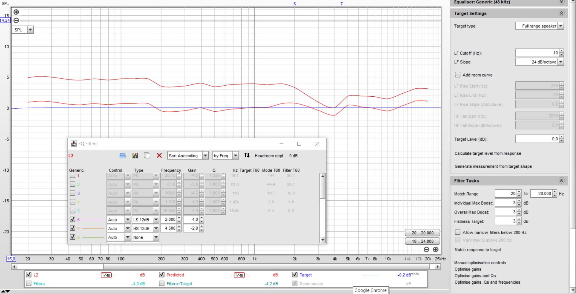

W moim odczuciu lepiej jest:
  • nie używać filtrów z wysokim Q powyżej 200Hz,
  • użyć nie więcej niż 5 filtrów parametrycznych,
  • nie używać GraphicEQ w EqualizerAPO.
Opublikowane pomiary są bardzo wartościowe i pozwalają zrobić swój własny profil korekcji.
