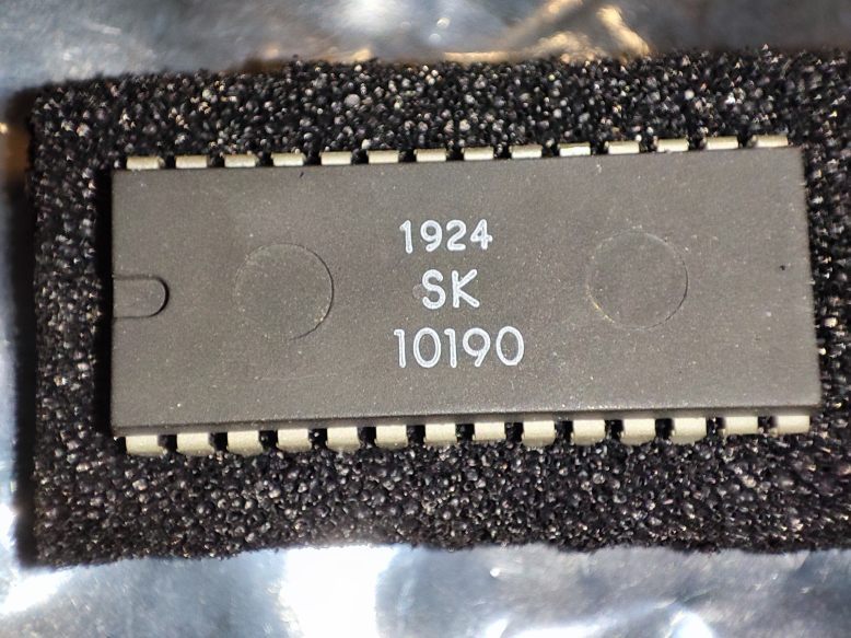

Też bym raczej nie ufał, ale z ciekawości kupiłem kiedyś - to dostałem to co na zdjęciu pokazałem.

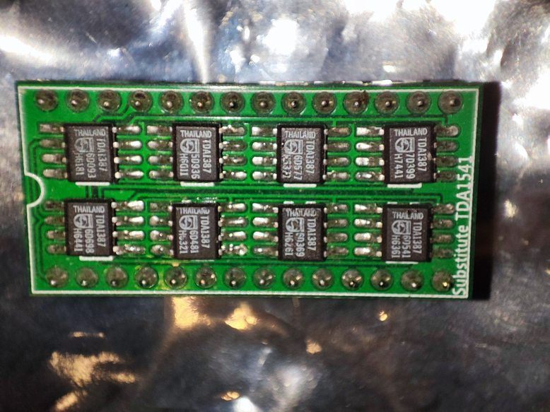

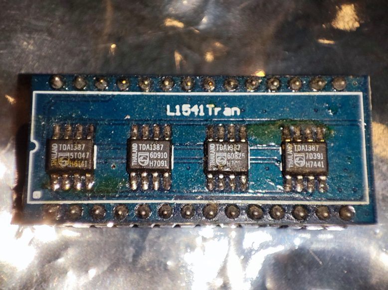

Cześć, przepraszam, że niepytany zabieram głos 🙂 , ale dodam swoje 2 grosze do dyskusji z moich doświadczeń - TDA1387x8 przy prostej podmianie kość za kość nie zagrał u mnie w trybie symultanicznym, była cisza. Jest bardzo możliwe, że Pan Chińczyk nie przewidział innej polaryzacji dla pinu 27 i rozdziału sygnału DATA, a na zabawę z przedrutowywaniem PCB już nie miałem ochoty.
Zakładałeś, że zagra ??
A po co dłubać w PCB 😛 U mnie tryb symultaniczny to wrzucenie pod TDA1541 spreparowanej do tego podstawki.

Na pewno zagrał w L1541DAC w połączeniu z bułgarskim recklokerem i wielkiej tragedii nie było pod względem jakości dźwięku. Zrobiłem nawet akcję sprzedaży CD Marantza, w którym w miejsce wydłubanego TDA wstawiłem takiego TDA1387x8 (oczywiście uprzedzając lojalnie w opisie) i kupujący był bardzo zadowolony z jakości dźwięku z tego CD.
Ale oczywiście kluczowa jest tu sprawa, że jeżeli ktoś nie ma punktu odniesienia takich zamienników do oryginalnych kostek  to trudno o miarodajne porównanie. Mając na uwadze @eMCZeTwój arsenał i jakość pozostałych komponentów systemu też przyłączam się do grona zainteresowanych efektami porównań 🙂 .

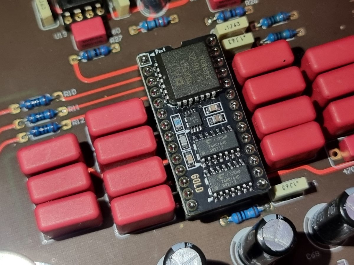

@(nie)przecietniak"Przyjszło" :
Podłączne, gra.
Nie porównywałem z TDA1541, po prostu wrzuciłem AD1865 i dałem play. Słuchałem dokładnie 5 minut. Szeroka scena, są szczegóły i dynamika ale wrażenie stereo jak z płyt realizowanych w latach 60 tych 🙂, wokale trochę jakby z echem, coś jakby umieścili wokalistę w wykafelkowanym holu i to za sekcją instrumentalną. Ostatnio podobne wrażenie miałem w najwyższym modelu CD Yamahy czyli CDX10000 ale tam są stare PCM56. Od AD1865 wymagać chyba należy więcej ??
Jutro może uda mi się posłuchać dłużej i zamienię parę razy przetworniki na "referencyjnych" kawałkach.  Na razie zostawiłem z sygnałem niech się grzeje.

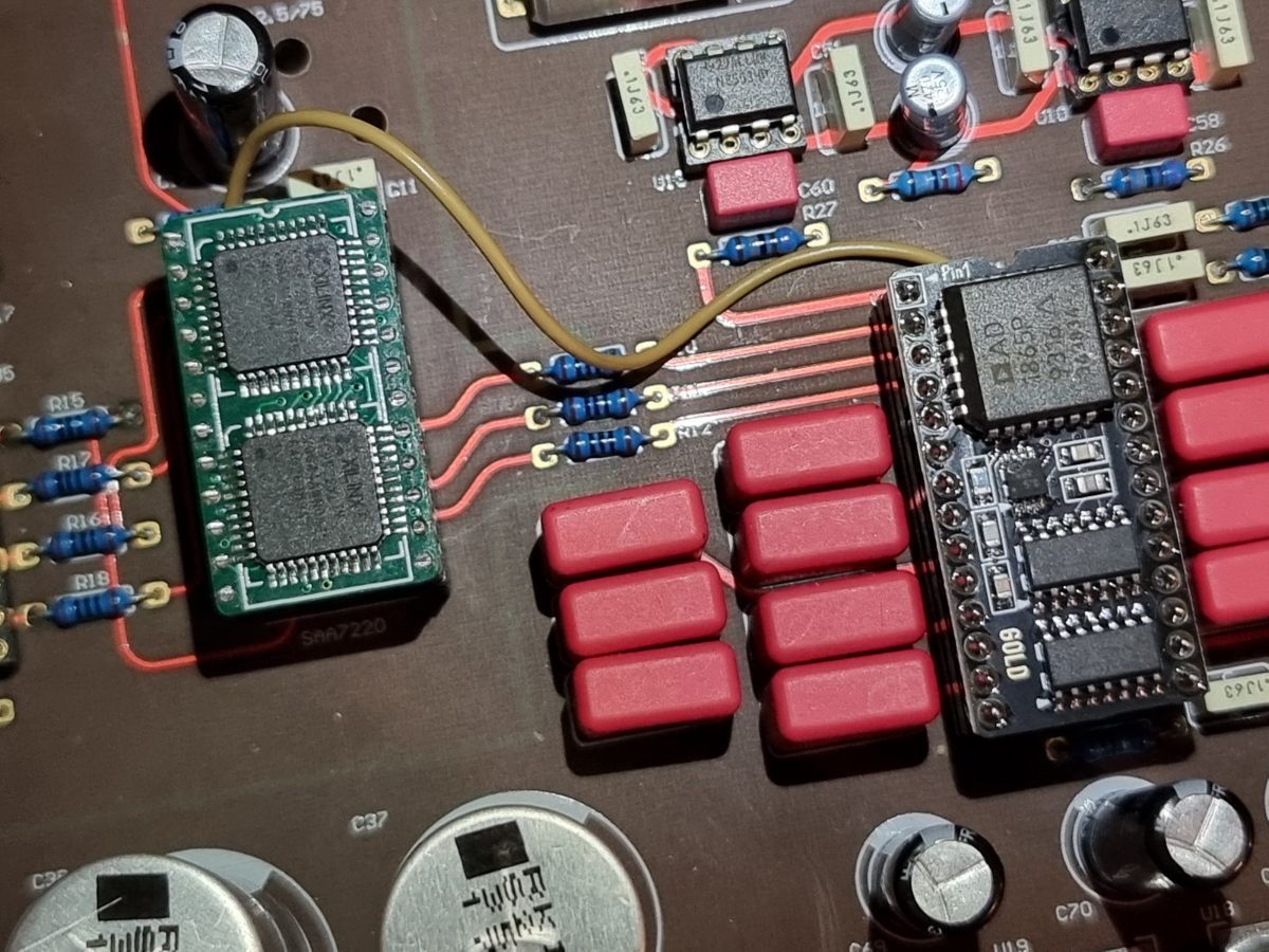

Przy okazji, wrzuciłem go na podstawkę symultaniczną
Nie gra, znaczy się gra ale ciężko z szumów coś wyłapać.
