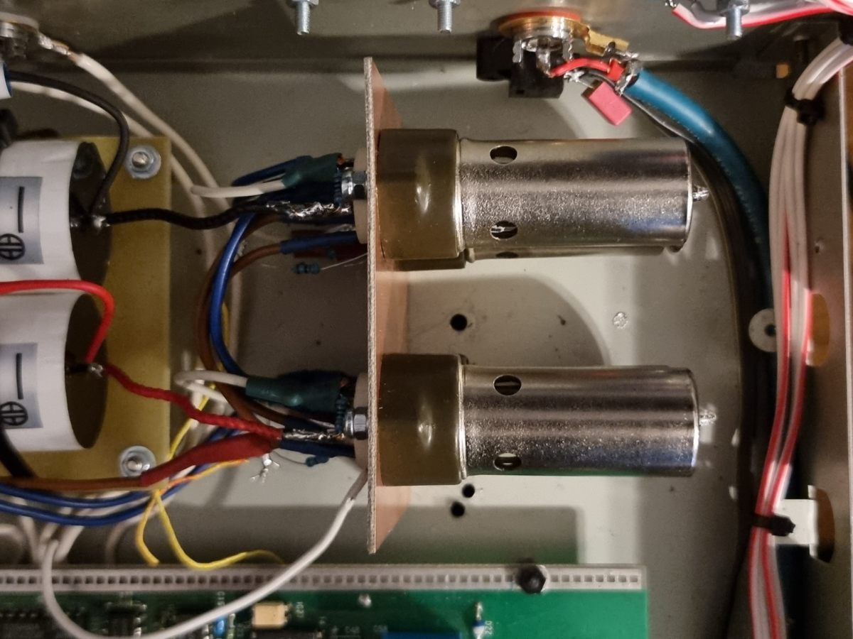

Przyszły heptale i zmontowałem dwa układy ( jeszcze nie wiedząc jak to gra ale dwie kadry znalazłem 🙂
W jedym siedzą Telefunkeny w drugim Valvo.
Na pierwszy ogień poszly Telefunkeny
i... nie mam ochoty zmieniać. Tak, jest tak dobrze. Zero brumu, zero mikrofonowania, detal, dynamika, spójność, scena precyzyjna i ogromna zarazem. A ten bas.... Jest po prostu niesamowicie.

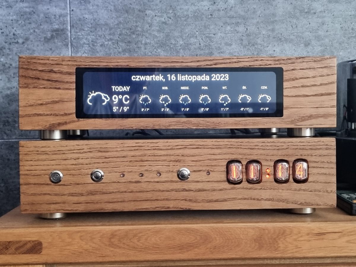

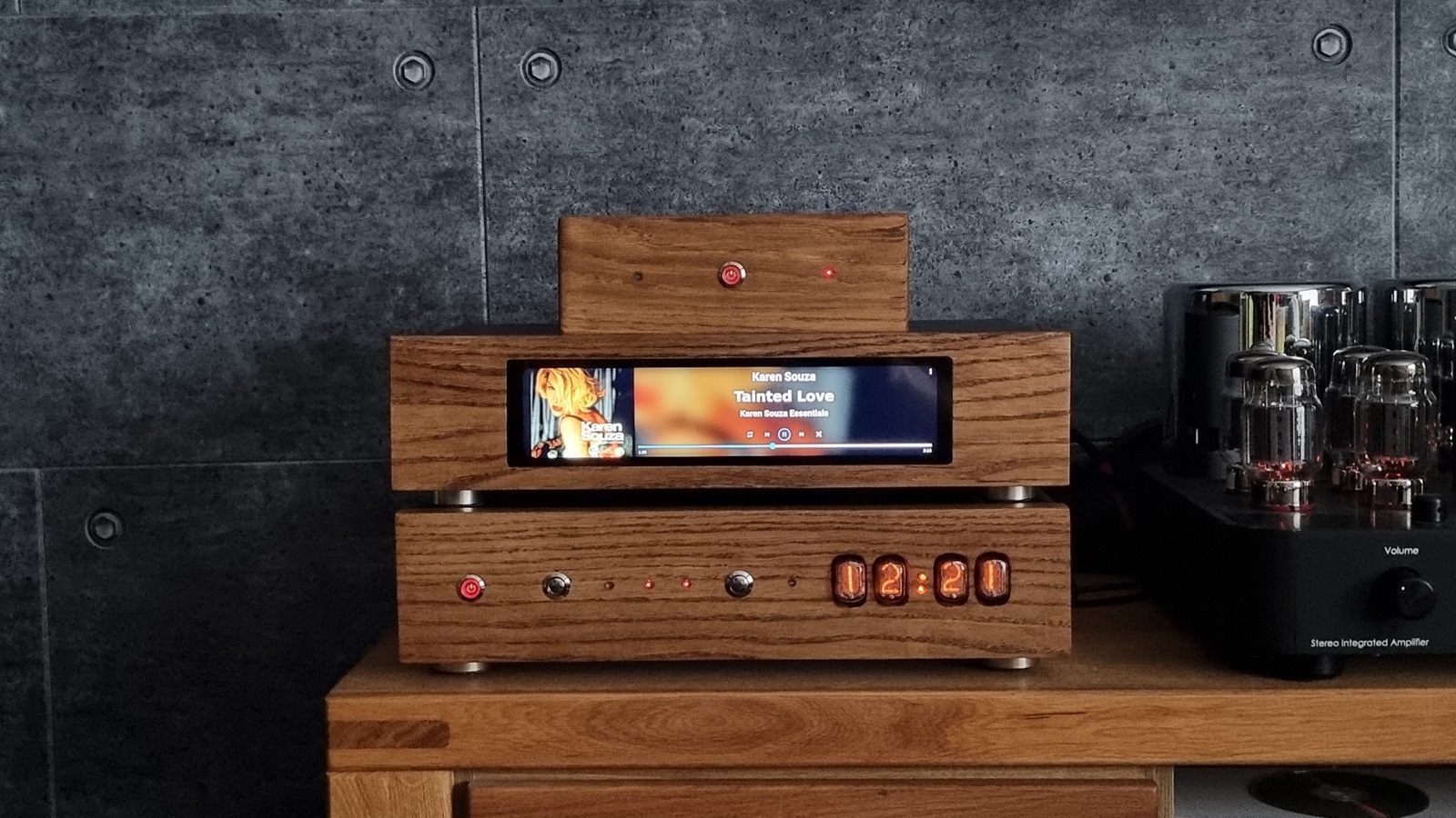

Może to nie kolejny analog ale... postanowiłem się uniezależnić od kompa na kablu przez Xmosa do DAC. I takie coś sobie wystrugałem z drewna
a jak nie gra to robi za stację pogodową 🙃
Jak widać calość w takej samej obudowie i panelu z dębu, żeby wyglądało jak set.
aż się chce nowe wynalazki na analogu testować 🙂
Martin Logan CLS, Ayon Triton 8 x KT150, DAC STAX (2xPCM63K na 6414/ECC81), Rotel RCD (TDA1541 na 6N9S) ,Yamaha PX3 z Yamaha MC5 (Shibata na boronie) z pre na 6N9S/6S2S, Volumio pod R Pi.
29 minut temu, acecomp napisał:
Pokaż kotku co jest w środku 🙂
Pusto... to magia 🙂
Raspberry, karta cyfra, zasilacz, trafo, wyświetlacz, kable.
