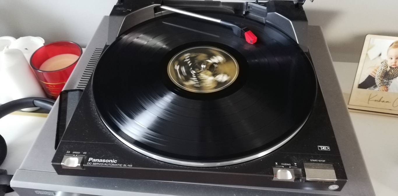

Pierwszym moim pomysłem była zmiana gramofonu ma lepszy ze względu na to, że takie modele jak mój Panasonic SL-N5 podobno moga niszczyć płyty.
Sprawdziłem nacisk igły jest 1,5 grama więc dobrze, nie mam możliwości sprawdzić antyskatingu nie wiem jak, ale oba kanały grają równo.
Więc,.... chcę wymienić wkłdkę, bo mam jakąś czerwoną noname. Myślę o dwóch modelach.
1.TONAR E-PLUGGER t4p (9540)
Ma lepszą separację między kanałami niż Audiotechnika, lepsze pasmo przenoszenia i lepszy balans kanałaów.
Obie mają szlif Eliptyczny.
2. Audio-Technica AT85EP
Wkłada wydaję mi się bardziej remonomawej firmy.
Czy to dobry wybór czy polecicie mi coś innego, bo nie wiem na jakie parametry jeszcze zwracać uwagę?
Dla moich potrzeb w średniej jakości sprzęcie audio DENON AVR 1305 i kolumny Jamo s708, myślę że wkładka w cenie około 200zł wystarczy. Mam dużo basu i może lepiej jakby grała lepiej wysokimi tonami.
Dziękuję za pomoc.

Nie uważam, że wkładka ma znaczenie w niszczeniu płyt ale ma znaczenie w jakości odtwarzania muzyki, bo moja obecna czerwona noname raczej dobra nie jest.
Psuć płyty mi może nacisk i antyskatng. Nacisk sprawdziłem 1,5g antyskatingu nie.
W wyborze zależy mi na poprawieniu jakości. Może też być inna wkładka.

Ok, ale zanim ją kupisz, zrób prosty test- chwyć za końcówkę ramienia (ostrożnie, by nie uszkodzić igły) i sprawdź, czy wyczuwasz luzy, gdy próbujesz skręcić ramię lub poruszyć nim przód-tył. Jakikolwiek luz świadczy o tym, że to nie jest urządzenie bezpieczne dla płyt, bo igła nie jest prawidłowo prowadzona w rowku. Reszta geometrii i tak nie jest regulowalna, więc i sprawdzić się nie bardzo da.
Sprawdź też, czy jest luz w łożysku talerza.
Jeśli będą luzy, warto jednak nie kupować wkładki, lecz zastanowić się nad wymianą karuzeli.
Ramię działa bez zarzutów, jeżeli chodzi o talerz to jest dobry ale sam trzpień pozwala na taki wychył talerza. Około 3mm na wysokość.
Nie wiem czy o takie luzy chodzi.
Edytowane przez gadek80
Poprawa tekstu
Luz nie jest na łożysku, tylko trzpień jest zamontowany do plastikowej obudowy która jest cieńka i wygina się, ale ramię nie naciska z taką siłą na talerz , aby ten wyginał się tak bardzo gdy naciskamy na niego ręką. Co nie znaczy ze kręci równo, tego nie widać
