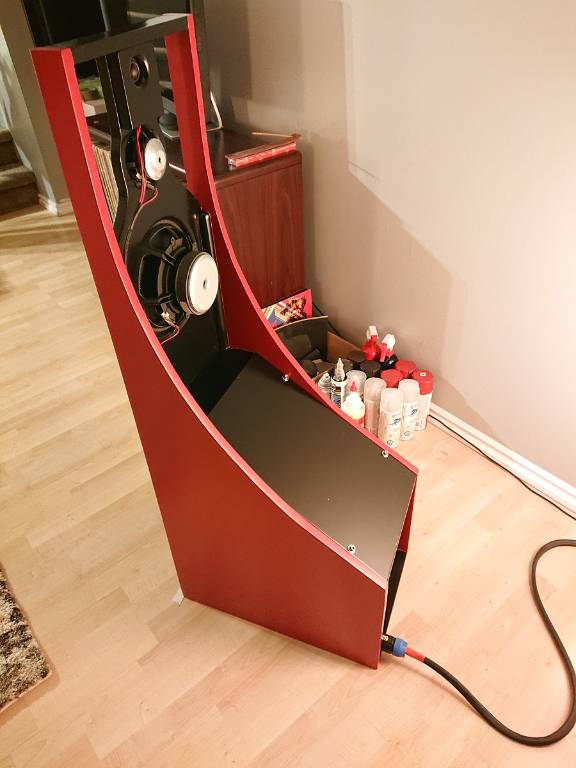

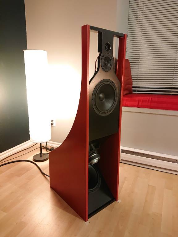

19 godzin temu, witek_z napisał:
od góry:
1. KSP215 Schulz
2. Fountek NeoPro 5i
3. Goldwood GW-1258
4. Goldwood GW-1858
zwrotka aktywna - ale "czad" 🙂
Piotrek Machnik przerobił mu na pasywną zwrotnicę i jak pisał marer jest zdecydowanie lepiej

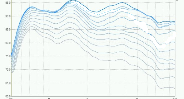

W dniu 7.06.2021 o 00:08, witek_z napisał:
mnie to nie interesuje chyba że dałoby to rozproszenie (a nie daje)
Wavequide pomaga uzyskać odpowiednie charakterystyki kierunkowe poza tym w odrodzie podział z 18cm średniakiem to zakres 1500hz a 2000hz i tu waveqiude jest baaaardzo pomocny
podział na 4khz to chyba tylko z 10cm scanem np
Hidden Content
podobnie zaaplikowanym jak w NaO
charki kierunkowe dla ND1020 w rogu XT1086
wykasowałem tylko artefakt
John K. zlikwidował swoją stronę wszelkie pomiary i zdjęcia swojej konstrukcji ale niektóre informacje zostały w tym miejscu
Hidden Content
