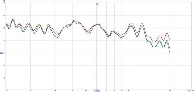

Tutaj mam dla ciekawostki jak porównywałem DACi
ale to nie z miejsca odsłuchu dlatego dołki, @xajas, przecież ty nie chcesz pogadać, wymienić informacjami , mógłbym pogadać o pomieszczeniach w których słuchałem i jakie efekty itd. ale z tobą sie nie da
po wygładzeniu i przybliżone
Aha , czerwona to moj DAC

Podeslij plik z REW (.mdb) z pomiarem DOKLADNIE z miejsca odsluchu (a nie z jakiegos tam miejsca). Pomiar oryginal bez zadnych wygladzen,. 3 Pomiary przy 75-80dB, 15-20.000Hz, osobno kanal lewy, prawy i suma.
Jak nie masz takiego pomiaru, to zrob nowy. Zrobic taki pomiar to mniejszy naklad pracy i potrzebujesz mniej czasu, niz na przeczytanie i napisanie kilka odpowiedzi na forum. Czyli zadnych wymowek.
Dopiero wtedy mozna rzeczowo o tym porozmawiac.
PS.
Ten drugi zalaczony pomiar jest bezuzyteczny - patrz na mierzony zakres pasma
