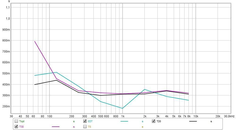

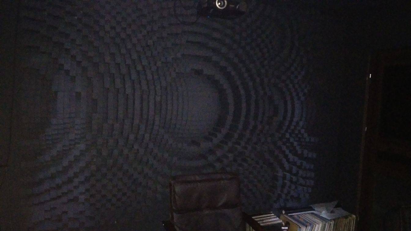

No dobra. Kiedyś znajomy robił mi pomiar mikrofonem Umik1 w programie Rew. Czas pogłosu wychodził ponad 0.3ms do 0.4 i na ucho było super, potem zachciało mi się dyfuzorów 2D i wystrugałem coś takiego na sufit ze styroduru 2300 elementów. Pół zimy roboty i zawisł, efekt był zdumiewająco dobry, przestrzeń, jakieś dzwoneczki "latały" po całym pomieszczeniu. Ale mało tego, zdopingowany rezultatem drugiej zimy postanowiłem zrobić większy na ścianę za kolumnami. Cała zima zeszła na wycinaniu, klejeniu 3500 elementów i dyfuzor zawisł za kolumnami. Chwila prawdy... PLAY i ręce i uszy mi opadły, wszystko siadło, jedynie tylko lokalizacja źródeł poz. była co do centymetra namacalna. Byłem załamany, zacząłem drążyc i wtedy natknąłem się Bartku w you tubie na Twoje wykłady i jakiś cykl gdzie odpowiadałeś gościnnie chyba zza oceanu. W każdym razie dowiedziałem się wtedy że głębokość studni nie może być wieksza od szerokości słupka x5. U mnie jest element 4x4 a najwieksza głębokość ma chyba 27cm...więc wyprodukowałem pochłaniacz. Ochlonąłem trochę i zacząłem działać. Kupiłem Umika pomierzyłem i czas z byłego niegdyś 0.35ms spadł do 0,15ms. Poczytałem trochę dywagacji nt. gdzie ten dyfuzor? Jedni że za kolumnami, drudzy że przed. Jak dobrze pamiętam Ty twietdzisz że ta druga opcja, więc wywaliłem rogówkę, dywan, wełny PT80, grube zasłony, sprzęt pod okno a kolumny przodem do mojego ustroistwa. Dźwięk się ożywił od razu, za kolumnami w głąb piękna  scena no da się słuchać, uśmiech powrócił... Teraz jest tak 0,2 - 0,25ms jest dobrze ale gdzieś po głowie jeszcze chodzi tamta przestrzeń i szukam te 0.1ms😉

no obawiam się że tutaj masz problem podwójny, bo raz że dyfuzor ze głęboki względem szerokości studzienki, co sam słusznie zauważyłeś, a dwa - to jednak styrodur, czyli też problem w wysokich częstotliwościach. Problem nadrzędny jest inny - po prostu wszystkiego za dużo jak na tak mały pokój. Taki jest problem, jak się czasem podociąga na siłę te ustroje do krawędzi podłogi/sufitu/ścian. Kluczowe są pierwsze odbicia i punkty powiedzmy 120x120 cm wokół nich, tak maksymalnie bo zazwyczaj to mniej ok. 80x80 cm. No ale ze względów estetycznych często się dociąga do krawędzi... i tak masz pół pokoju w akustyce, a pogłos za mały. Nie wiem co Ci mam powiedzieć, ale prawdopodobnie jedyna sensowna rada to ściągać część tego styroduru. Ew. podaj jeszcze więcej zdjęć pokoju jako całości, nie tylko rozpraszaczy, to popatrzymy szerzej... ew. czy styrodur jest lakierowany? może udałoby się go w warunkach zamontowania polakierować? powinno pomóc na najwyższe częstotliwości...
...ALE - dalej nie wiemy jakie częstotliwości są problematyczne. Jeśli wysokie - to styrodur, można próbować lakierować. Jeśli zakres 250 Hz, nawet 500 Hz - to jest to pochłanianie wynikające ze zbyt głębokiego rozpraszacza i sama struktura pochłania. Wtedy nie ma innego ratunku niż zdejmować trochę tego.

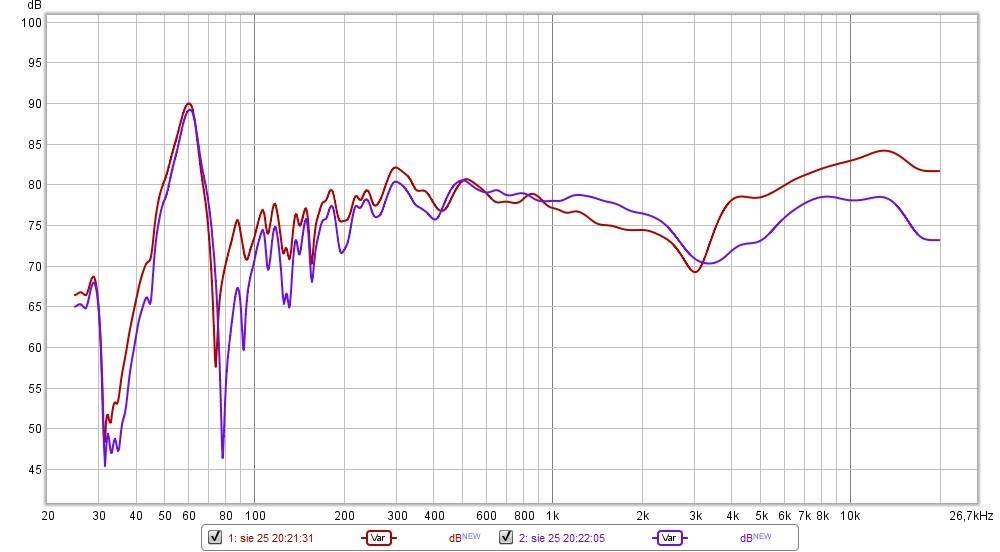

Zrobiłem pomiar i małe zdziwko! ale po kolei, ostatnie pomiary robiłem kiedy jeszcze była kanapa-rogówka, na dzień dzisiejszy kanapy nie ma i odczyt jest chyba dobry(tak myślę) oceńcie sami...

Jeszcze zrobiłem pomiary ze Subem (kilka ustawień crosover) a czerwony wykres bez suba.

I ta cholerna górka na 60Hz...ona jak dobrze rozumiem jest pochodną modu 30Hz i pytanie jak z tym walczyć, robić pułapki strojone na 30Hz czy 60Hz?...

dla mnie to wyglada troche dziwnie. Mocny spadek wysokich juz od 8kHz.
Wysokie nie egzystuja. Znaczna dziura przy 3kHz. A najwiekszym problemem do zwalczenia to brak basu 30-55Hz. A to jest ten przyjemny bas. To jest naprawde wyzwaniem
dlaczego nie napiszesz co i jak jest mierzone?
gdzie stal mikrofon
czy to tylko jeden kanal czy obydwa
dlaczego nie od 20Hz do 20kHz

Myślę że to konsekwencja za dużej ilości ustrojów, niestety to wszystko działa głównie na górę pasma

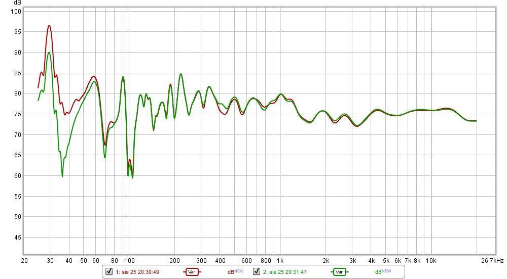

Są wyniki:
pomiar w miejscu odsłuchu (czerwony z subem)
i pomiar 30cm przed głośnikami(czerwony tweeter) (fiolet średniotonowy)
z sub i bez z dogi.jpgpomiar w miejscu odsłuchu z dogiętymi kolumnami do wewnątrz(punkt przecięcia na słuchaczu

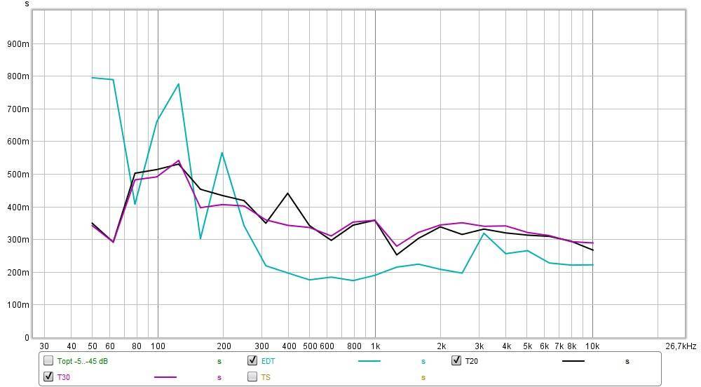

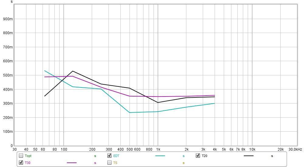

No i pogłos RT60

Teraz to wyglada bardziej „normalnie“
Subwoofer jest chyba zle nastawiony. Poprobuj zmienic polaryzacje albo faze subwoofera, tak by dziura przy 35Hz byla jak najmniejsza (obserwuj tez ta przy 70Hz
Jesli masz mozliwosc, przycisz troche zakres 150-450Hz.
Takie uwypuklenie dziala agresywnie/meczaco

Chyba górka na 60Hz..😉 a subwoofer to świeży nabytek i teraz mam dwa i jeszcze przedemną walka z nimi, między innymi przez to wróciłem do zabawy z pomiarami. Suby to dopalam tylko do niedobasowionych realizacji zwłaszcza rocka no i na bluerayu przy koncertach.
Wywaliłem teraz już ostatni dywanik i pogłos jeszcze się trochę podniósł tak że z pogłosu jestem już chyba zadowolony, teraz będę próbował walczyć z tymi wierzchołkami na 30 i 60Hz..

Teraz kiedy nie ma kanapy i żadnego dywanika wygląda spoko, przedtem miałem pogłos 0,2-0,25ms zobaczymy za miesiąc jak przyjedzie nowa kanapa... ile zeżre ms... 😁

Zdecydowanie subwoofer gra w przeciwfazie, chyba że czerwony to jednak bez suba 😉
niewiele
