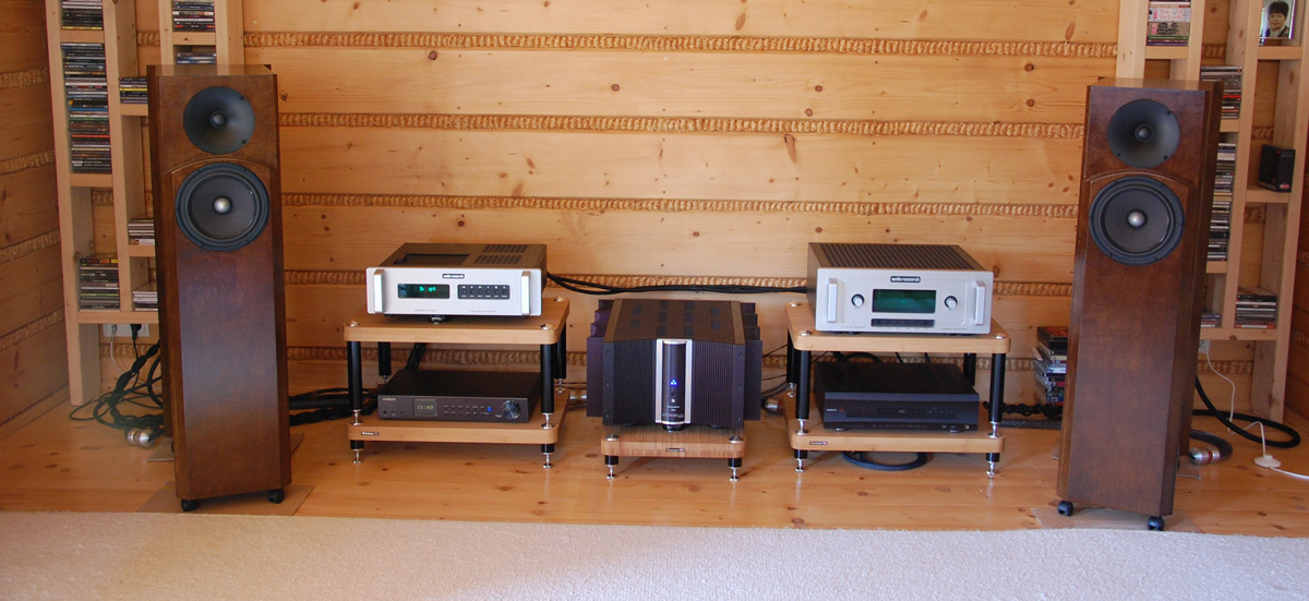

poza tym  jeden z naszych hi-endowców złożył ten układ i pisal mi , że gra bardzo fajnie
tu jego relacja przesłana Troelsowi
Holographic sound stage, instruments separation, neutral and clear midrange, and amazing low frequencies quality. I expected, that I might like quarter wave housing  bass presentation, and I can confirm now – it is superior to BR, no doubts. Speakers were built according to your specification, following all dimensions – all to get crossover works as designed.
http://www.troelsgravesen.dk/DTQWT_Tyberiusz.htm

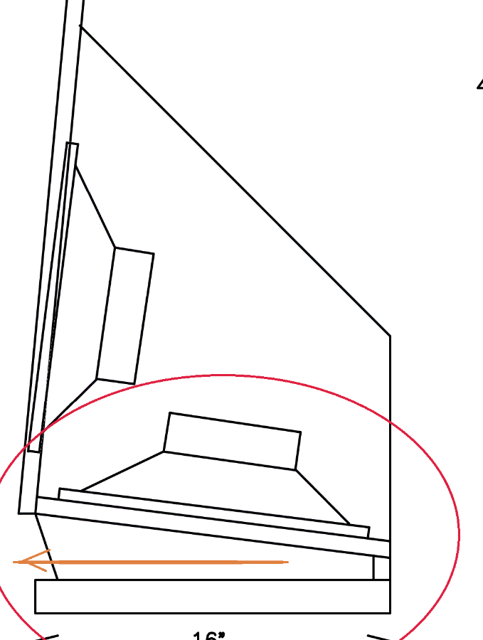

ale chcę umieścić 18 cali w podłodze z wyjściem ze szczeliny na froncie
co myślisz o takim rozwiązaniu?
Trochę nie rozumiem - głośnik leżący na plecach i promieniujący tyłem w piwnicę? Dla mnie to nie jest dipol, tylko odgroda nieskończona.

33 minutes ago, slawek.xm said:
Coś na kształt Oriona, tylko wypukłe a nie wklęsłe... Nie jestem w stanie tego zasymulować. Sam chyba wolałbym coś podobnego w sensie "podparcia" z tyłu i ew. balastowania, ale jednak z oboma wooferami na przedniej ściance i z ażurowością podpór bocznych żeby mieć max. "dipolowania".
glównie chodzi mi o miejsce na froncie
i nie chcę dawać drugiego dużego woofera na gorze
ale jak uklad , ktory pokazalem nie zagra to bedziemy probowac dalej
pisalem ,że mozna taka szczeline zasymulować w hornrespie niestety nie mozna i nie znalazlem w necie żadnych danych na ten temat
wiem tylko ,ze te kolumne skonstruowali razem Pass i Linkwitz
i ,że chlopaki na Burning Amp Camp przyjęli ją entuzjastycznie
pozostaje samodzielna konstrukcja i pomiary by sie przekonac o jej zaletach i wadach
wadą jest na pewno kierunkowość ale na ile to musze sprawdzić
poza tym taką aplikacje mozna polaczyc z odgrodą na elastycznych elementach więc wibracje nie powinny byc dokuczliwe

"Last night I had the visit of two "golden ears" friends. Both of them own a stereo set on the >70k $ range. Wilson Sasha, FM Acoustic, Basis-Graham-Lyra.. that kind of stuff, and come from a life of Quads, Ensemble, Magico, Spectral..
One of them is a La Scala aficionado since decades (we live near Milano).
So I was a bit afraid of their judgement on my new loudspeakers coming from my basement
I drive them with a Dussun V6i chinese SS amp, fed by a Squeezebox and occasionally by a Philips CD-880. Not exactly a top notch setup
Ok, the verdict was something like this:
"Definitely better than my former Magico's"
"Bass is fantastic, extremely good voices, transparency is almost electrostatic"
"Maybe the Sasha's are a bit more clear but, ok, look at that crappy Squeeze thing, what about driving them through a real audiophile set.."

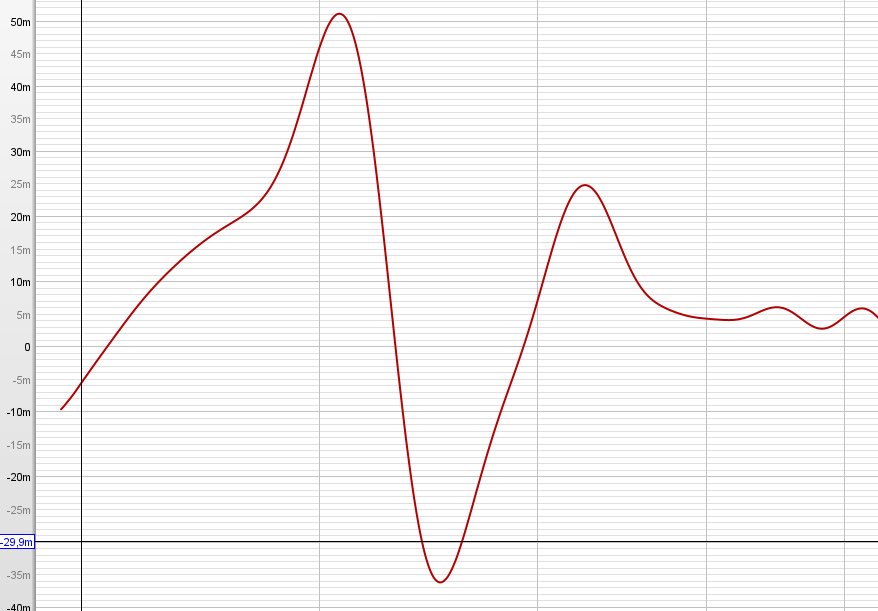

4 godziny temu, misiomor napisał:
Przedstawiam przykładową symulację
Mi to się z tego co widzę bardzo podoba - ale nie ma czegoś, co właśnie bym chciał zobaczyć. Właśnie to, czym nie ma się co martwić bo zdania są podzielone 😉 Nie możesz po prostu pokazać tego GD z powyższej symulacji czy jak? Bo tylko ten aspekt mnie w tym kontekście interesuje. Kurcze, nie macie choćy pomiarów czy co?
nagrywamy.com
Może i byłbym w stanie policzyć GD w tej symulacji, ale ono nijak miałoby się porównawczo do tego, co oferują symulatory obudów głośnikowych. Bo one zakładają płaską charakterystykę w stronę wysokich częstotliwości. A tu zbocze lowpass (rzędu zbliżonego do pierwszego, skoro filtracja jest jedną cewką) jest integralną częścią systemu. Cewka zarówno koryguje dipol jak i daje lowpass powyżej. Więc nie da się tu za bardzo "wypreparować" samego highpassa związanego z Fc, Qtc, dipolem i wpływem korekcji. Tak czy siak system basowy ma w asymptocie 18dB/okt (12 od Fc i Qtc, 6 od dipola), więc można spodziewać się czegoś pomiędzy OZ a BR. Jednak niskie f3 i brak ostrych lokalnych podbić a'la filtry o wysokiej dobroci oznaczają, że wyraźny wzrost GD będzie raczej dla niskich częstotliwości.

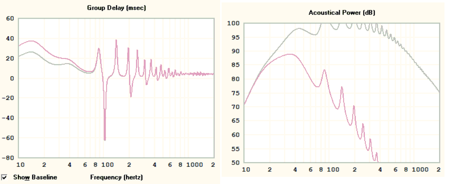

tu masz symulację rury Passa 3m z głośnikiem SBAudience 18 sw450
szary to niefiltrowany głośnik czerwony to aktywny filtr drugiego rzędu
Czy zamiast tłumić niepożądane rezonanse materiałami osłabiającymi dzialanie TL nie lepiej byłoby zaprojektować podwójna TL w taki sposób, aby niepożądane rezonanse wzajemnie się znosiły?
No to już coś. Z tym, że to nie jest rewelacja z mojego punktu widzenia (słyszenia?) Na przykład przed chwilą wykonany pomiar 4312 pokazuje coś takiego:
ja biorę pod uwagę tylko pierwszą oktawę niestety
i dla niej jest taka symulacja i filtr
ale weź pod uwagę , że każda wartość GD będzie bardzo mała w porównaniu do czasu wybrzmień z miejsca odsłuchowego w pokoju
poglos jest od 200ms do 600ms a nawet do 1s na niskim basie albo więcej jeśli nie ma dobrej adaptacji akustycznej więc wobec takich wartości zajmowanie się GD jest sztuką dla sztuki 🙂
Edytowane przez slawek.xm
12 minutes ago, przemak said:
Zostaw te instrumenty. To naprawdę nie ma związku. Zestaw głośnikowy ma odtworzyć to, co jest jemu dostarczone. Nie on ma decydować, co można olać.
Wysokie GD wcale nie oznacza, że system czegoś nie odtwarza. Odtwarza, tylko ze zniekształceniem czasowej struktury sygnału.
O nie-odtwarzaniu to można mówić, kiedy sygnał ma składowe poza pasmem przenoszenia kolumn, w ich zakresie zaporowym.
stosuje się offset, drugi glośnik przesunięty ,szczeliny, otwory, komory wstępne , które dzialają jak filtr low pass
ale wzmocnienie uzyskiwane z tl jest pochodzenia rezonansowego więc rezonanse są podstawą jej działania
Ja rozumiem, że chodzi o dół w tym przypadku, ale przecież to trzeba jakoś zgrać z resztą, bez skoków czasowych, czy jak kto woli fazowych.
Owszem, czasy pogłosu w dole są duże, ale to chodzi o czas ataku przecież i tu nie jest to sztuka dla sztuki.
Czyli odtwarza nie to, co trzeba.
