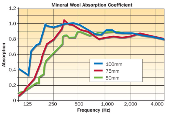

jeszcze do wczorajszej dyskusji stopien absorbcji fal w zaleznosci od  grubosci wełny
na osi Y im wyżej tym lepsze tłumienie fali
jak widac poniżej 120hz zadna grubośc welny nie jest w stanie stłumić fal basowych
osobiscie doszedlem do grubosci welny 70cm ... dla doświadczenia i sportu 🙂
ale i tak poniżej 100hz skutek był marny

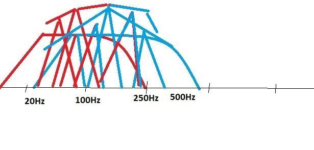

tak sobie myślę , że w aplikacji szczelinowej można zwiększyć jej skuteczność przez przeslonięcie części frontu głośnika
polączenie dwóch pomysłów
Jest możliwość zrobić sekcje basowa z dwóch basowcow
2*15" albo 18"+15" ale z szyciem jako przedłużenie ?
częstotliwości sa przypadkowe, to tylko przykład
Opisuje własnymi słowami
Bardzo często przy dużych przetwornikach słyszalny jest wąski zakres efektywności który w dodatku się narzuca i wyodrębnia, zaburza to proporcjonalność
Chodzi mi o efekt uzyskania efektywności w szerszym pasmie i mój pomysł jak wyżej a efekt poniżej
Realny efekt z jednym (jeden kolor) przetwornikiem i dwoma (dwa kolory)
(przerysowane aby zobrazować o co mi chodzi)
To tylko moje takie przemyślenia i wyobrażenia do poprawy jakości dużych przetworników
Dodam ze przy wysokich jeden w przeciw fasie wpasował się
nie wiem czy z nikim zakresem cos takiego jest mozliwe ?

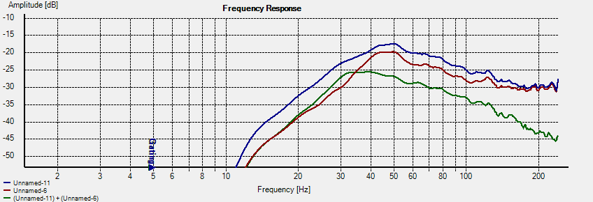

oczywiście , że jest taka możliwość
zobacz realny pomiar podobnego układu
