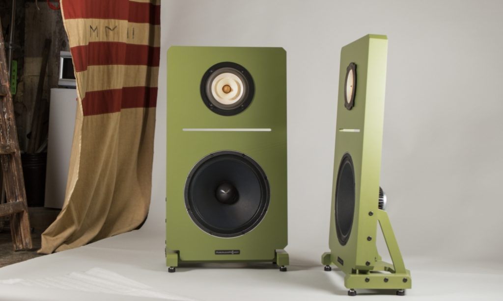

On 12/20/2021 at 12:27 AM, Ape said:
To wszystko zależy od rodzaju podłogi, w wielu przypadkach odizolowanie mechaniczne pomaga, nie szkodzi, więc ja bym bezpośrednio na podłodze nie stawiał a dał chociażby filcowe grube podkładki, tu to zawsze trzeba sprawdzić u siebie, nie ma złotej rady.
Odnośnie tych szpar, owszem bas się będzie delikatnie "odejmował", zmniejsza się odgroda, jednak tu znowu, odizolowanie mechaniczne, czyli fizyczne rozłączenie odgrody dla basu i sekcji średniowysokotonowej więcej sprawi pożytku.
Odgrody, ze względu na swoją budowę, są bardzo podatne na wibracje mechaniczne, szczególnie te wytwarzane przez duże głośniki niskotonowe. One potrafią "zatelepac" deska o grubości 4-5cm jak kartką papieru.
Świetnym przykładem na "walkę" z tymi wibracjami frontu jest Pure Audio Projekt model Duet 15.
Widać na foto, proste tanie i skuteczne.
Przecież to dalej jest jedna deska. Żadnej izolacji pomiędzy głośnikami🙂
ta szczelina służy najprawdopodobniej przede wszystkim do przepuszczenia części fali od tyłu głównie dla przesunięcia piku dipolowego szerokopasmówki i wyrównaniu pasma za punktem zwrotnicy

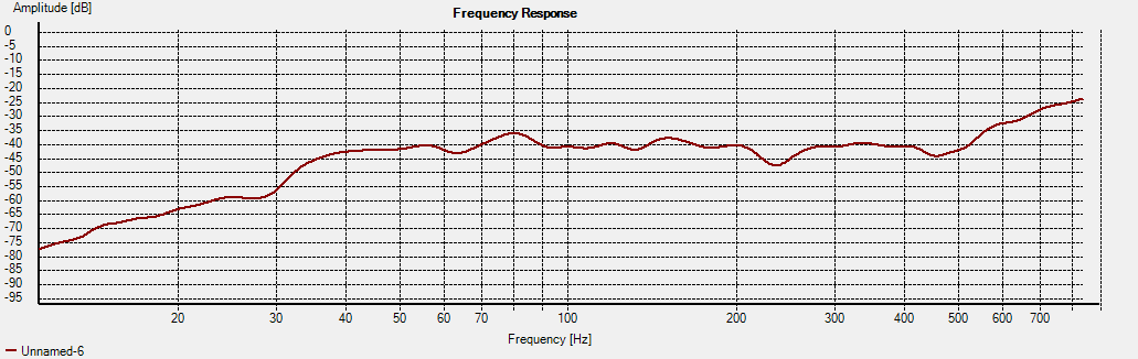

z tego faitala masz pasmo jak z prezentowanego projektu na  piętnastce ob sb audience tylko o minimum 6 dB większą skuteczność i dynamikę bardzo dobrą
wadą jest rozmiar przegrody by odsunąć jak najniżej punkt zwarcia akustycznego
tu zielony to faital w podobnej wymiarami odgrodzie z delikatnym filtrem  a niebieski to  suma z dodanym glośnikiem 12 cali
i z takim basem mógłbym żyć ....gdybym nie mial ... pierdolca na tym punkcie 🙂

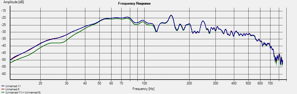

Wrzucilem tego Faitala do arkuszy MJK i jakies tragedii nie ma. Efektywnosc jest niezla, ale bas jednak sie konczy dosc szybko. Dalbym go raczej w H frame niz klasyczna decha.
Jak ktos potrzebuje efektywnosci i spl to mozna polecic, ale mięska z tego nie bedzie.

W tej samej glebokosci calkowitej z U frame bedziesz mial wiekszy problem z rezonansem falowym, ktory ograniczy pasmo laczenia z glosnikiem sredniotonowym.  H frame da nieco wiecej niskiego basu.
tak orientacyjnie wyglada dodanie głosnika do wyzej pokazanej chrakterystyki ... mierzone z dalszej odleglości
jak na dwie  probne odgrody to i tak nie jest źle
i do takiego ukladu dopiero dojdzie właściwy średniotonowy

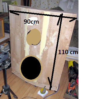

14 minut temu, rafa napisał:
Przy 18 calach to odgroda będzie cholernie szeroka chyba? W niedużym pokoju to już braknie miejsca na takie żagle 🙂
18 cali  będzie w szczelinie  szerokość kolumny przy podlodze ok 60cm ,na górze szerokość ok 30cm
ale może to się zmienić bo testy trwają na pewno nie będzie metrowej szerokości odgród choć takie bylyby najlepsze 🙂
Sądzę jednak że to kwestia wzornicza - nawiązanie do linii konstrukcyjnej PAP. Szpara daje efekt "podobieństwa" sugerujący separację głośników, ale jednocześnie nie powoduje konieczności mocowania dwóch niezależnych płyt pod przetworniki. To także ułatwienie produkcyjne, bo obrabiasz na CNC jeden element
Duet15-Prelude-Open-Baffle-Speakers-by-PureAudioProjct-Green-2-1030x618-1-1024x614.jpg
Popatrz na to zdjęcie. Przy dwóch osobnych płytach musiałbyś mieć ramę jak we Trio. To zupełnie inne koszty
tu nie chodzi o izolacje, a o wykorzystanie naturalnej "podatności" materiałów. Proszę spojrzeć, jak wygląda cała konstrukcja tej odgrody od tyłu, bez głośników;
Duet15-Prelude-Enclosure-Assembly.004-1030x579.thumb.jpeg.971c8111eb4412aaa2694008259431f1.jpg.5da06076e5e4c8087f5a62f0c9cd30a0.jpg
  • mamy odgrodę główną, która jest w środkowej części przedzielona tym otworem.
  • na dolnej części tej odgrody jest głośniik basowy, który generuje ogromne wibracje na tą deskę podczas pracy,
  • powyżej jest przetwornik szerokopasmowy, który nie generuje takich drgań, a jednocześnie on nie chce, aby te drgania występowaly.
  • Cała odgroda jest wykonana ze stosunkowo cieńkiej deski ca 20-30mm
Gdy na  tak przygotowane deskę przyłożymy wibrację w jej dolnej części, cała deska będzie wibrować, i tu się zgadzam.
Ale,  konstruktorzy zastosowali także ramę wzmacniającą, która wzmacnia boki oraz górna krawędź, poza dolna. Teraz gdy wprawimy w wibrację dolną część odgrody, będzie ona pobudzona w bardzo mocny sposób, ale ten frez i rama, i fakt że odgroda nie jest gruba, oraz brak wzmocnienia w dolnej części powoduje, że na górną część wibracje już się nie przenoszą w takim stopniu, gdyby to była jedna cała lite deska. Ot wykorzystanie prostych praw fizyki.
Byłem, macałem, tak to działa.
rama jest, jak wskazałem powyżej, wykorzystana w inny sposób. Panowie proszę najpierw zapoznać się z tematem, a później odnosić się do konstrukcji, bo gadanie nt zasady działania na podstawie dwóch zdjęć z internetu, jest pozbawione sensu, a pamietajcie, że mogą to czytać dzieci 🙂
Popatrz na ramę Trio. Widzisz różnicę? ZASADNICZĄ różnicę?
Chodzi o to że stalowa/ aluminiowa rama typu Trio pozwala na odsprzęgnięcie płyt z głośnikami (podkładki, śruby) od niej samej. A w przypadku Dueta rama jest ( jak wynika ze zdjęcia sklejona/skręcona "na sztywno" do JEDNEJ płyty i w ten sposób tworzy z nią całość
to by było już mistrzostwo świata, ale  zapewne pomiary odpowiedziały by na to pytanie
