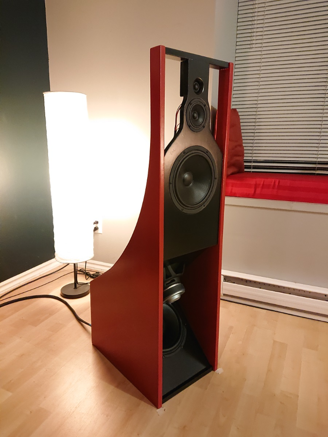

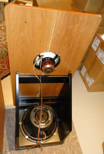

głosnik , woofer, który Nelson Pass stosuje w odgrodach swojego pomysłu
Zaloguj się, aby zobaczyć treść (możliwe logowanie za pomocą ) Edytowane przez slawek.xm
10 minut temu, sebasbox napisał:
a dlaczego go stosuje?
Pytam bo parametrach i wykresie spl to taki niezbyt ten głośnik...
Każdy ma jakies  preferencje 🙂
Jesli chodzi o parametry to aplikacja w np takiej konstrukcji Passa zmieni parametry glosnika
obnizy częstotliwosc rezonansową i powyzszy qts
to pierwszy projekt jaki Pass zaprezentowal swiatu na tym glosniku
Pass stosuje aktywną korekcję charakterystyki czyli podbija pasmo niskiego basu , przy takim podejściu jeśli tylko głośnik może przyjąć potrzebną moc i ma do tego odpowiednie wychylenie liniowe to qts ma mniejsze znaczenie
Kiedy Nelson zaprezentowal pierwszą swoją konstrukcję odgrody z umieszczeniem wooferów w szczelinie rozpetała się prawdziwa burza dyskusji i trwa przez lata
ataki na Passa sprowadzają się w sumie do jednego stwierdzenia " no kurna to nie może działać" .... i próby udowodnienia , dlaczego

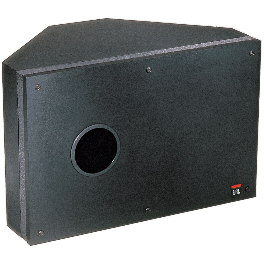

a żeby było ciekawiej to JBL ma w swojej ofercie szczelinowego suba 🙂

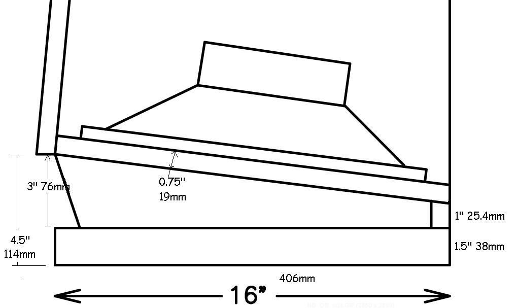

jeden z Kolegów na diyaudio zaaplikował glośnik w szczelinę
tu pomiar parametrów głośnika leżącego na podłodze
i w obudowie szczelinowej
Myślę, ze taką obudowę ze szczelina można zasymulować w Hornresp.
