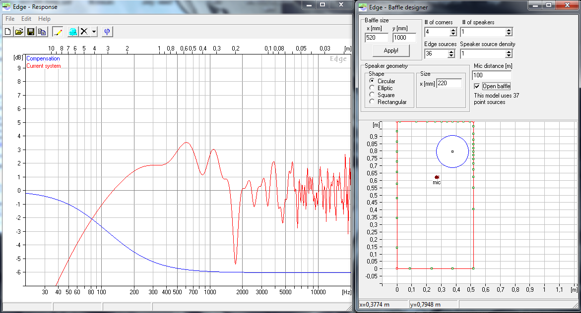

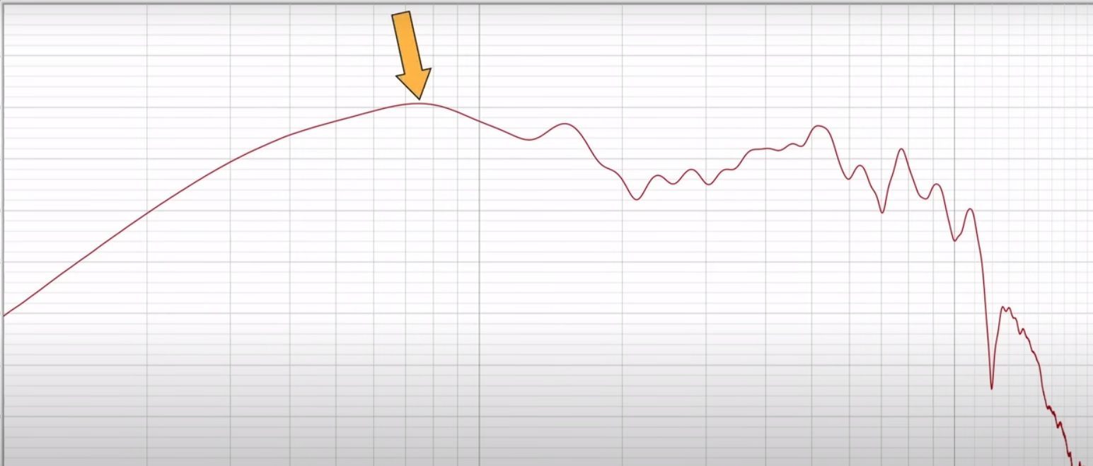

Uogólniając, im szersza odgroda tym lepiej, ale nie zawsze
Dlatego pojawiają się różne inne rozwiązania tupu U-frame, H-frame itd. to dotyczy zakresu niskotonowego. Co się tyczy pasma nisko-średniotonowego już nie jest to aż tak oczywiste. W każdej odgrodzie zachodzi kilka zjawisk, podstawowy to tzw szczyt dipolowy, czyli miejsce w paśmie częstotliwości, gdzie głośnik i odgroda już ze sobą nie współpracują, kolejna sprawna to dyfrakcje oraz odbicia.  Szerokość odgrody wpływa pozytywnie na wzmocnienie niższego podzakresu i przesuwa tzw. szczyt dipolowy w dół,  lecz tu już potrzeba  pomiarów, bo każdy głośnik przy innym podziale, w innym miejscu na odgrodzie, będzie zachowywał się  inaczej, i często pomimo osiągnięcia niższego szczytu dipolowego mogą pojawić się rezonanse falowe powyżej w postaci "dołków" na wykresie częstotliwości
przykład 1-wszy odgroda o szerokości 20 cm z głośnikiem 15 cm, strzałką jest zaznaczony szczyt dipolowy
______________________
przykład 2-gi, ten sam przetwornik w odgrodzie o szerokości 30 cm umieszczony niesymetrycznie
jak widać szczyt dipolowy obniżył się lecz jednocześnie zakres 800-1800Hz uległ osłabieniu

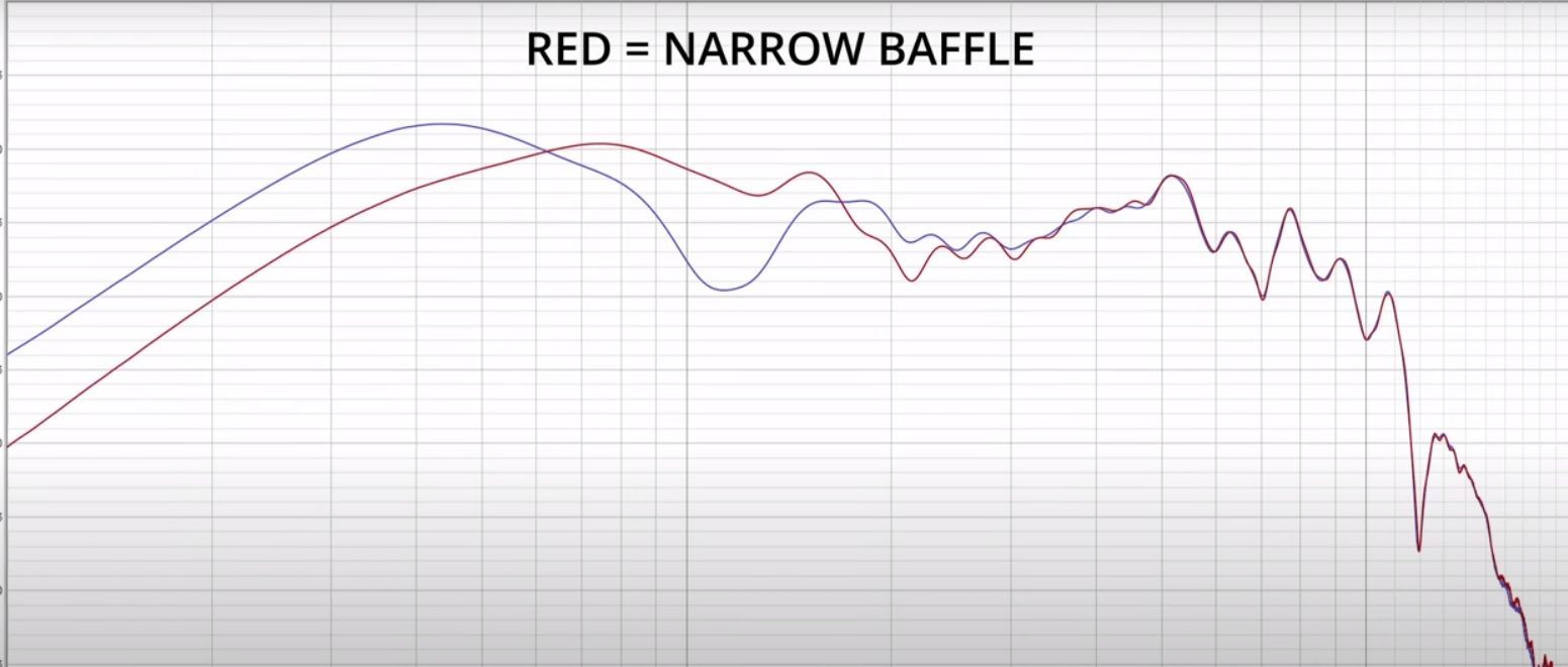

kolej na odgrodę o szerokości 40 cm,
tu już wydać, że szeroka odgroda wcale nie jest idealna, bo pomimo dalszego obniżenia szczytu dipolowego pojawiła się znaczna dyfrakcja (dziura) w paśmie

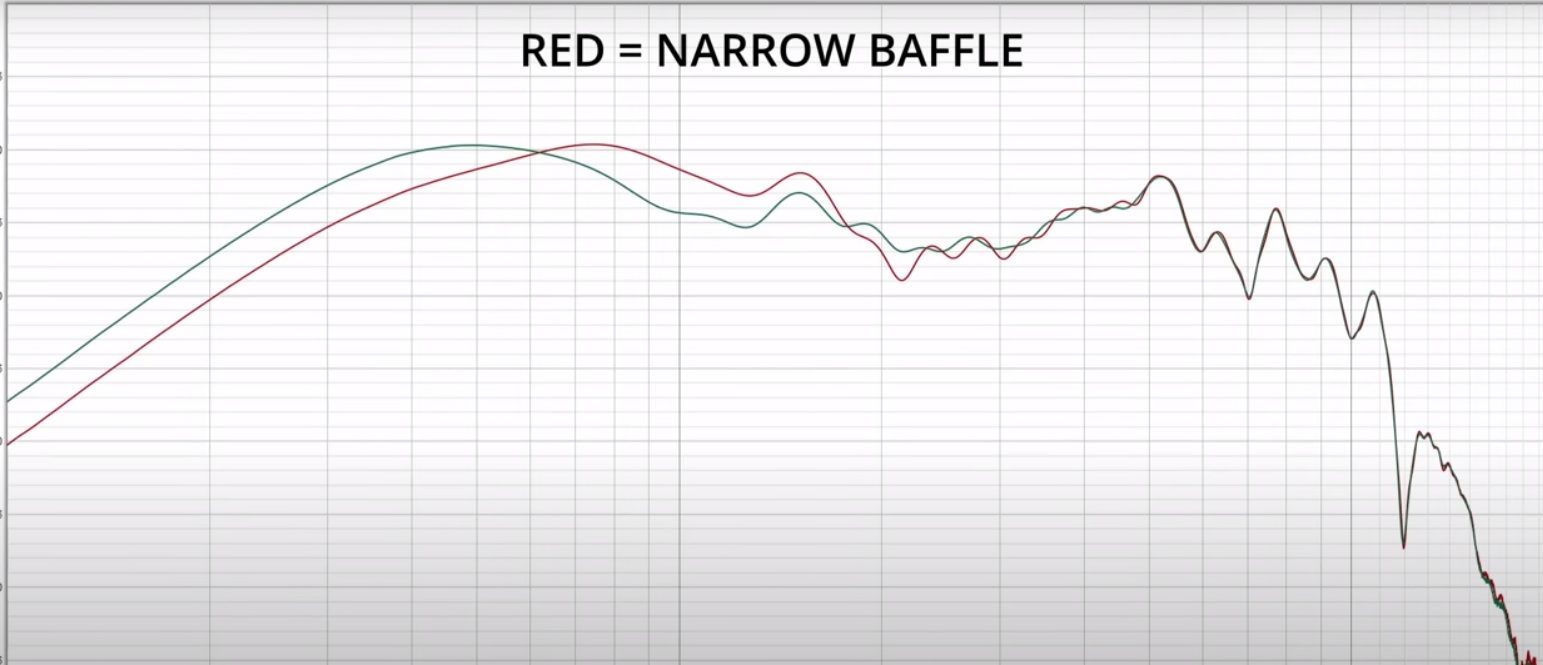

pewnym rozwiązaniem w szerszej odgrodzie jest umieszczenie głośników niesymetrycznie. Idealnym narzędziem do zobrazowania będzie Edge

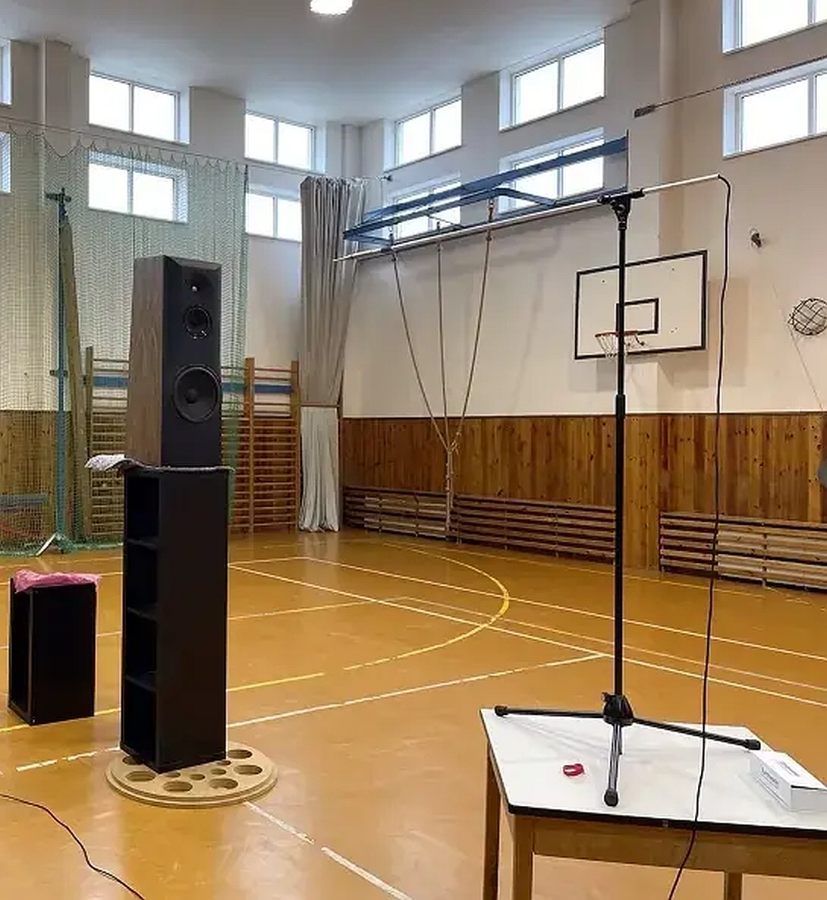

Krzesło obrotowe sprawdziłoby się gdyby nie to, że jest mocno niestabilne i położenie ciężkiej już 20 kg kolumny sprawi, że będzie latać na prawo i lewo a i jest ryzyko że środek ciężkości będzie tak położony, że nam się to gibnie.
Resztki płyt wiórowych ze starych mebli, frezarka, kule transportowe i jest stolik :
323355823_3302793183302739_3270976929643336877_n.thumb.jpg.33727179f5fb94ea90c6064bdcaa70fb.jpg.78a287cc6b27fb3e138606b9df9d5349.jpg
Zaloguj się, aby zobaczyć treść (możliwe logowanie za pomocą ) Edytowane przez robert19091990
Jak tak układasz przy pomiarach to masz błąd w pomiarach na dzień dobry. Środek osi ma być cały czas na wprost od mikrofonu a tu go przesuwasz w bok.
Jesli budujesz stolik, ktory bedziesz obracal recznie, to nawet taka konstrukcja jest przekombinowana. Do tego ten stolik jest po prostu za maly. W tej materii swietnie sprawdzaja sie bardzo proste rozwiazania np taki stolik od Pkaudio
Mozna tez zobaczyc, na jakim stoliku mierzy Kimmo, autor Vituixa
Element obrotowy z fotela, czy cos podobnego, uzywane jako statyw do glosnikow estradowych zupelnie sie nie sprawdza, poniewaz punkt obrotu jest w innym miejscu, a dorobienie dopowiedniej podstawy komplikuje niepotrzebnie calosc.
Jesli stolik jest kiepski, wszystko bedzie sie chwialo, odchylalo od punktu obrotu, a to bezposrednio wprowadza bledy w pomiarze fazy centrum akustycznego glosnika.
Ustawienie duzej kolumny na podwyzszniu, przy niestabilnym stoliku jest niemal niemozliwe. Niezwykle pomocna rzecza beda laserowe poziomice krzyzowe.
Moj stolik przezyl juz sporo, jego ostatnia modyfikacja polegala na zastosowaniu regulowanych stop, aby przed pomiarem mozliwe bylo idealne wypoziomowanie stolika, co wcale nie jest takie oczywiste jakby sie wydawalo. Niestety rowniez jest troche za maly, co przy pomiarach duzych kolumn jest upierdliwe.
