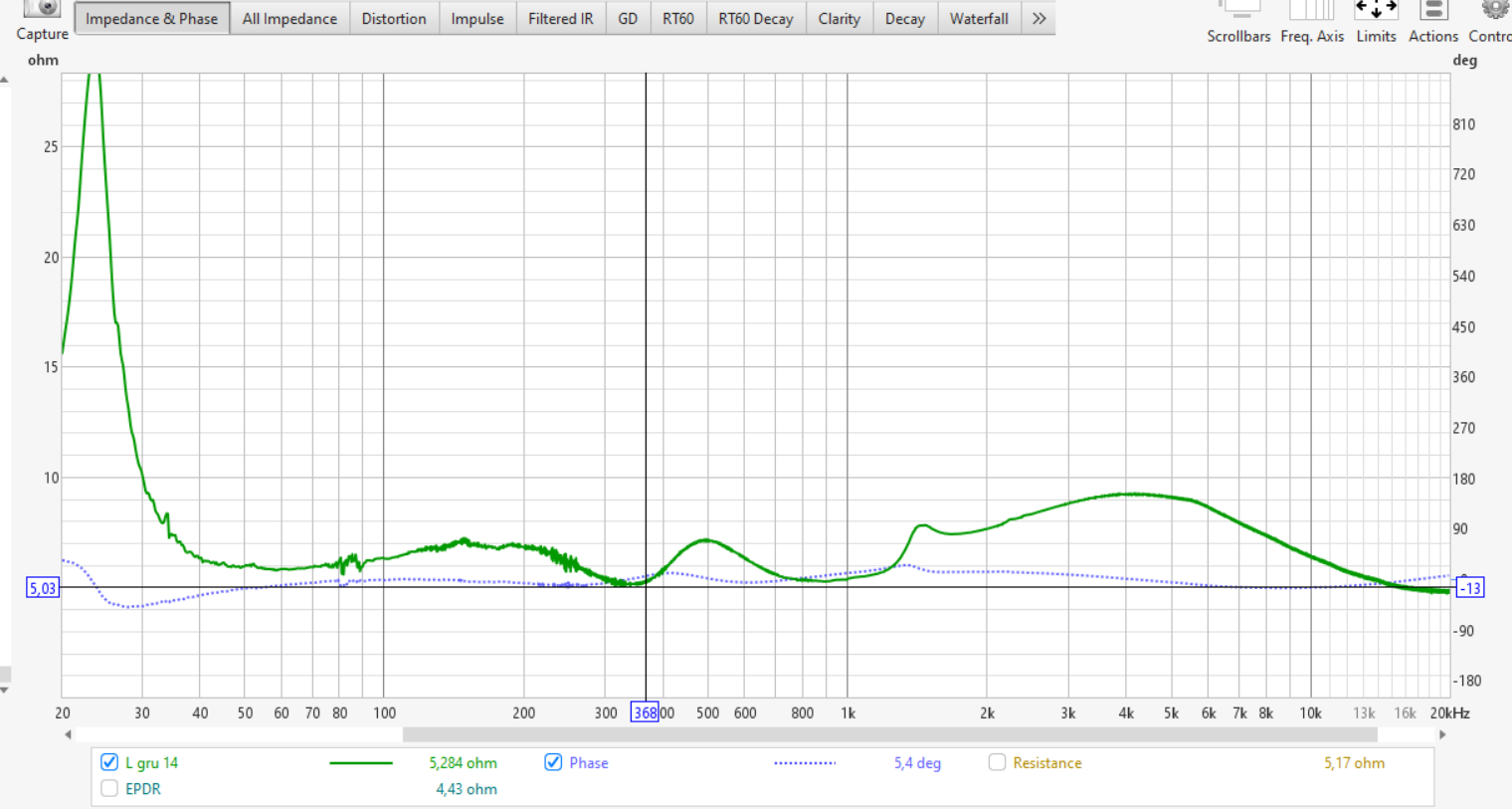

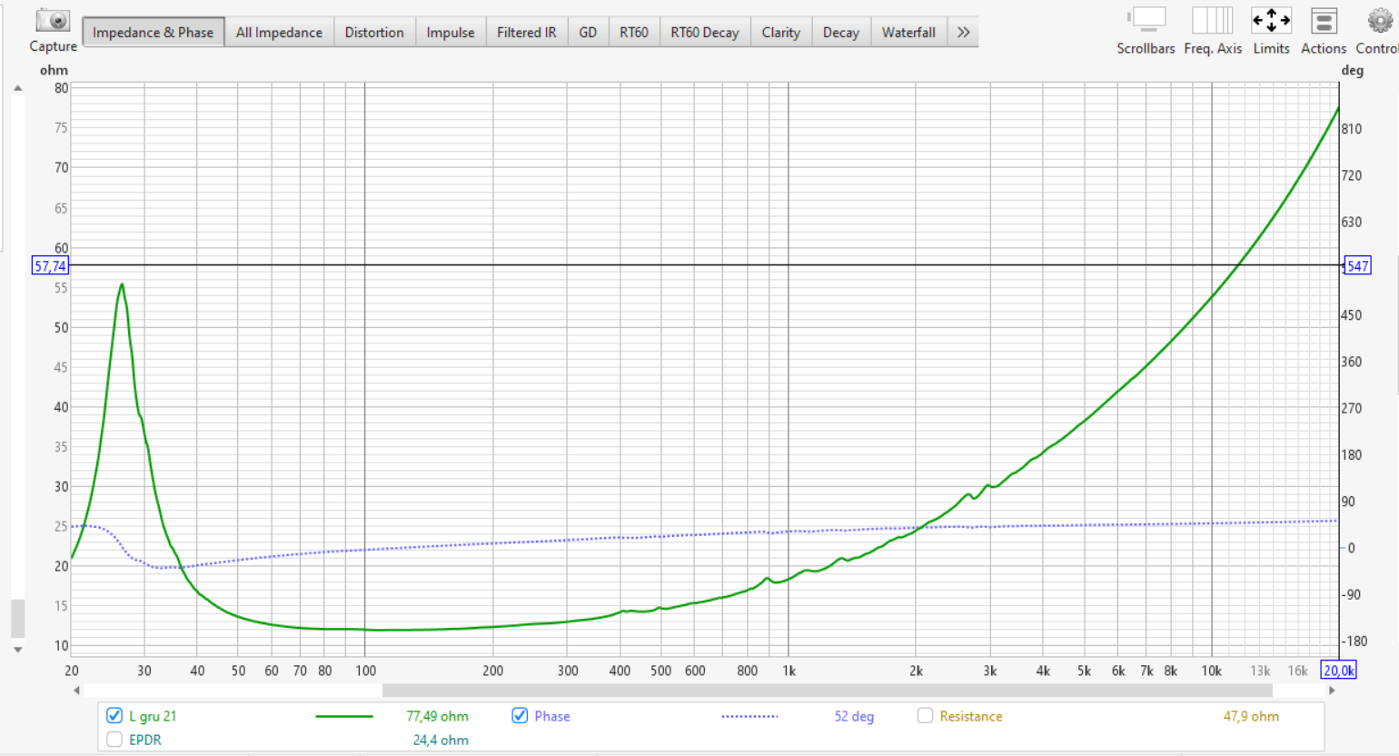

Pomiar 2 x BOB 15 w obudowie docelowej H-Frame . Pomiar wcześniejszy - głośniki już wygrzane były.
4 minuty temu, slawek.xm napisał:
to niedużo pik się obniżył ale widać różnicę
W tego typu " obudowach " pik nie ma za bardzo podstaw aby się przesunąć.
Wszystko zależy od wielkości , Twoja Hframe jest stosunkowo duża dlatego nie ma tego efektu. W małej Hframe, niedużo większej od średnicy głośnika FS obniża się nawet o 6-8Hz, jeżeli dołożysz do tego odpowiednią cewkę, być może trochę wytłumienia, uzyskasz nawet do -10Hz względem noty katalogowej. Ale oczywiście jak to w audio-zabawie bywa - nie ma nic za darmo, okazuje się, że w tym zakresie spada efektowność na wykresie SPL przy Fs
Dzięki. Lekko powyżej 25Hz, bardzo ładnie. Dowiem się co to za woofer, czy to tajemnica?

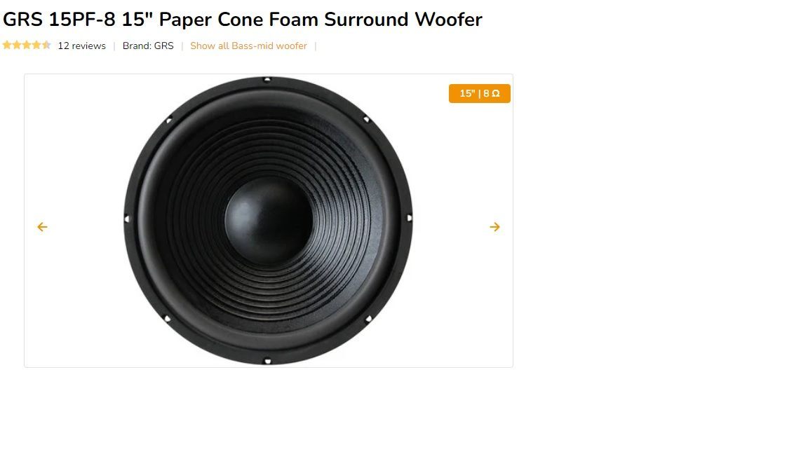

33 minuty temu, Ape napisał:
Wyglądają jak GRS15-PF8, pokazany pomiar impedancji także taki sam
No nie wiem, czy są takie podobne, inne zawieszenie, inne membrany....a rezonans Grsa grubo ponad 30Hz
stanowczo inna wartość impedancji 😉

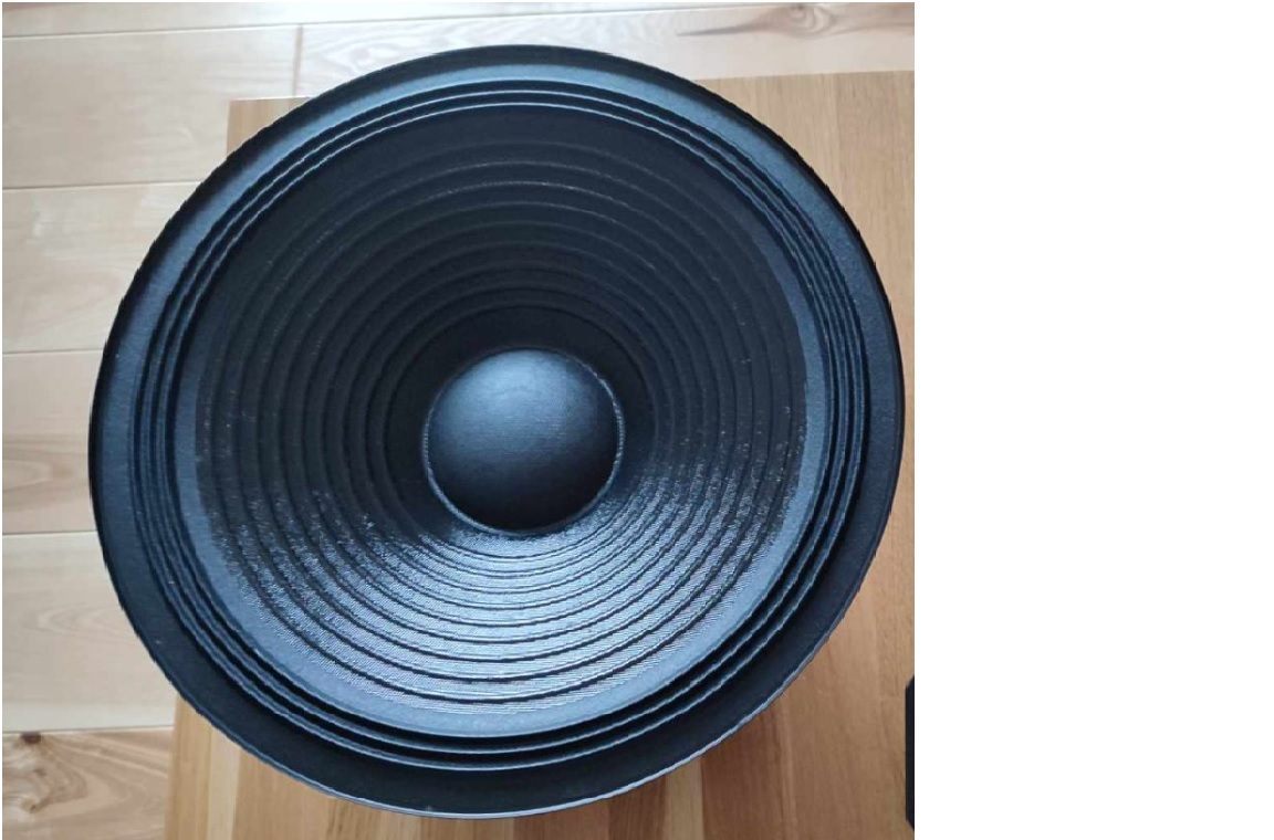

Czyli STX. Mozesz pokazac zdjecie glosnika od strony kosza?
