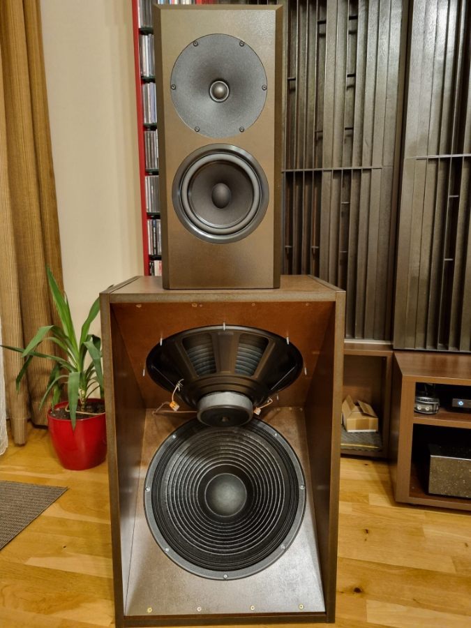

Sam wiesz, że trzeba sporo prob by dopasować wielkość otworu stratnego oraz ilość i gęstość materiału dlatego ten typ aplikacji raczej dla zaawansowanych konstruktorów.
Godzinę temu, Seyv napisał:
Jakieś parametry tej konstrukcji znasz? Na oko punkty podziału to okolo 800 Hz.
Raczej 500-550 Hz
To prawda ale warto iść tą drogą.
2 minuty temu, wally napisał:
Raczej 500-550 Hz
To już granica możliwość tych tub sam nie stroję na granicy bo zniekształcenia już tam zaczynają być duże i konstrukcja "wali" tubą.  Ale tak czy inaczej puszczanie tak wysoko dużych głośników do OB nie wróży sukcesów zarówno na górze jak i na dole jeśli chodzi o zejście.
Mnie bardziej leży zastosowanie takiej obudowy na średnicy ,że wzgledu na znaczne spłaszczenie piku impedancji, co pozwala na high pas 6db/okt bez pułapki na pik a więc upraszcza zwrotkę

Nie zbudujesz tuby która zagra od 150 Hz bo musiała by być ogromna. Tak więc nawet z tubą (normalnych rozmiarów) potrzebujesz głośnika średnio tonowego. Kolejna sprawa, tuba to wysoka efektywność i tu jest sens jej stosowania. OB to niska efektywność wg mnie nie ma więc sensu tego łączyć.
40 minut temu, zbuj napisał:
Kolejne próby. Nie ma powrotu do szerokiej dechy.
ciekawe paczki, to ellipticory?
Uważasz że szeroka decha to strata czasu?
Na średnicy jest ellipticor. Wg mojego doświadczenia uważam, że szeroka decha to jak najbardziej strata czasu. Dopóty, dopóki nie zamontowałem ellipticora do wąskiej deski nie mogłem się nadziwić co ludzie "widzą" w tym głośniku, wszędzie ochy i achy a u mnie zagrał gorzej od revelatora. Teraz już wiem co ludzie w nim widzą, przepraszam słyszą.

13 minut temu, KW81 napisał:
14 godzin temu, Seyv napisał:
Znasz parametry tej konstrukcji? Choćby punkt podziału? To, że ktoś coś zbudował nie oznacza, że jest to konstrukcja optymalną lub chociażby poprawna.
43 minuty temu, KW81 napisał:
1. Dobry pomysł, doczytałem że H rama też się dobrze sprawdza. Wówczas prościej by było zamocować resztę.
2. Pożyczyć głośniki - tego chyba się nie praktykuje, zwłaszcza że to nie są tanie rzeczy. Narazie myślę o Ellipticor 21 we a na górę może też SS z tej serii lub jakąś wstęgę AMT, Mundorf, B&G Neo3, RAAL.
4. Jaką zwrotnice proponujesz, Pass, hypex. Raczej wolał bym odrazu porządną kupić niż kupić tanio i potem wozić się z odsprzedażą. Już teraz jestem lekko obłożony klockami a rynek wtórny jest dość nasycony i żeby coś sprzedać to trzeba używać fantastycznego języka do reklamy produktu a talentu i chęci do wodolejstwa nie mam.
Pytanie, czy planujesz 2 czy 3 drogi.
Jeśli 2 to mógłby być minidsp. Ale z 3 drogami to musiałby być minidsp flex 8 - a to już sporo grosza.
Ja używam Behringera DCX2496 - nie za drogi, wszelkie ustawienia zwrotnic i wyrównanie czasowe. Ma oprogramowanie na pc, ale wszystko można ustawić z panelu (bez udziału komputera). Przegląd zmian jest natychmiastowy
zakłądam, że pisze o dolnym zakresie ? 😉
Nie, o module średnio-wysokotonowym.
Myślę, że 3drożne to optymalne minimum  (nie będę stosował osobnych subów).
  • Moderatorzy
@KW81 @Ivan Nikitin prezentował na forum swoje konstrukcje, nawet miałem okazję posłuchać ich na żywo (akurat trochę innych niż te na filmie) . One są wspierane na basie subwooferami w OZ.
Jeśli ktoś ma 18 calowy AE i chce je łączyć z tubą to nie da się tego sensownie zrobić. I na dowód tego, że się nie da podajesz przykład z typowym nisko średnio tonowym głośnikiem PA wspieranym na basie subami.
