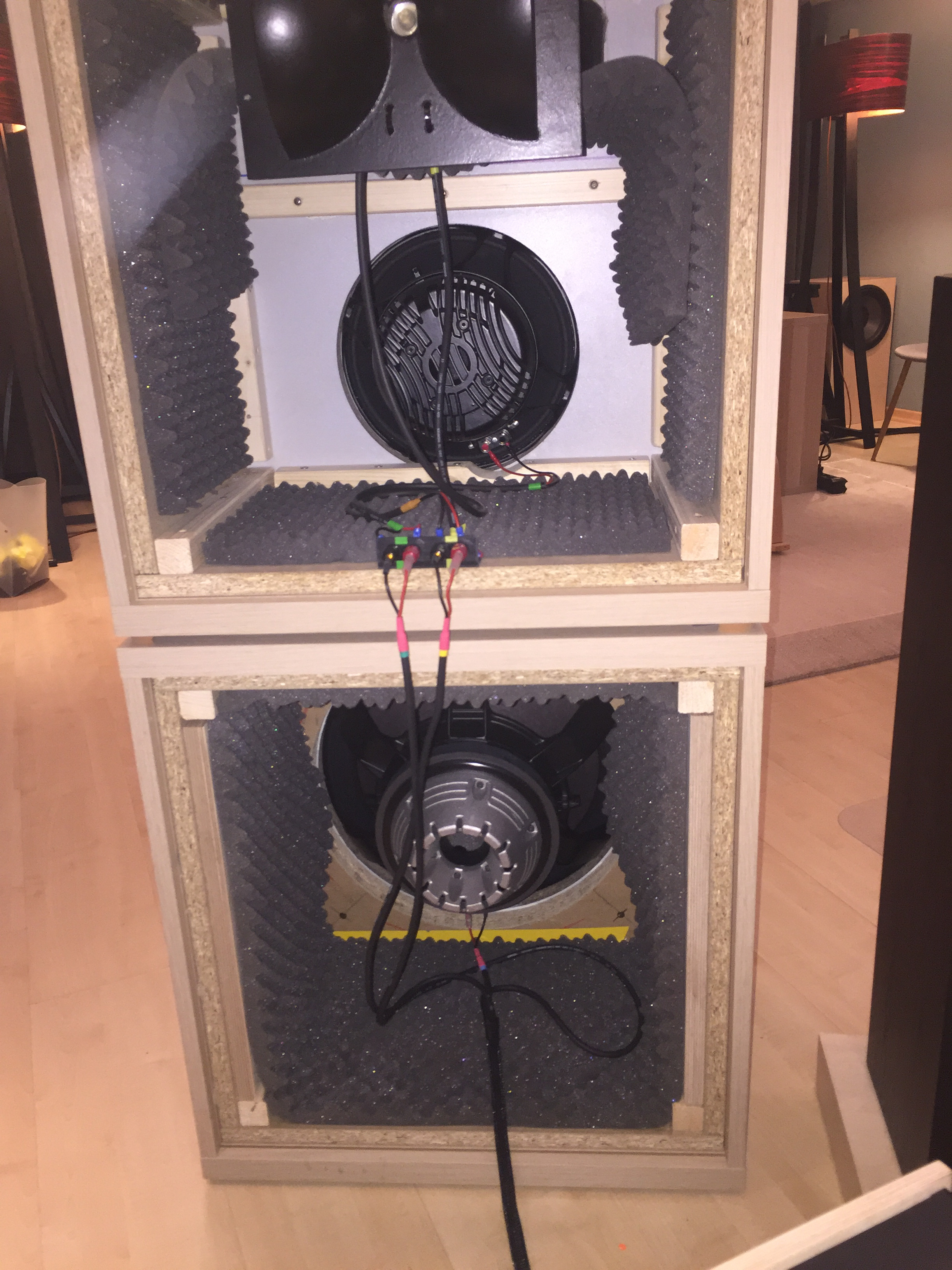

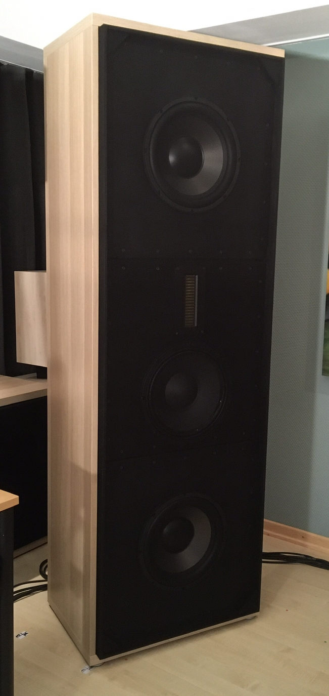

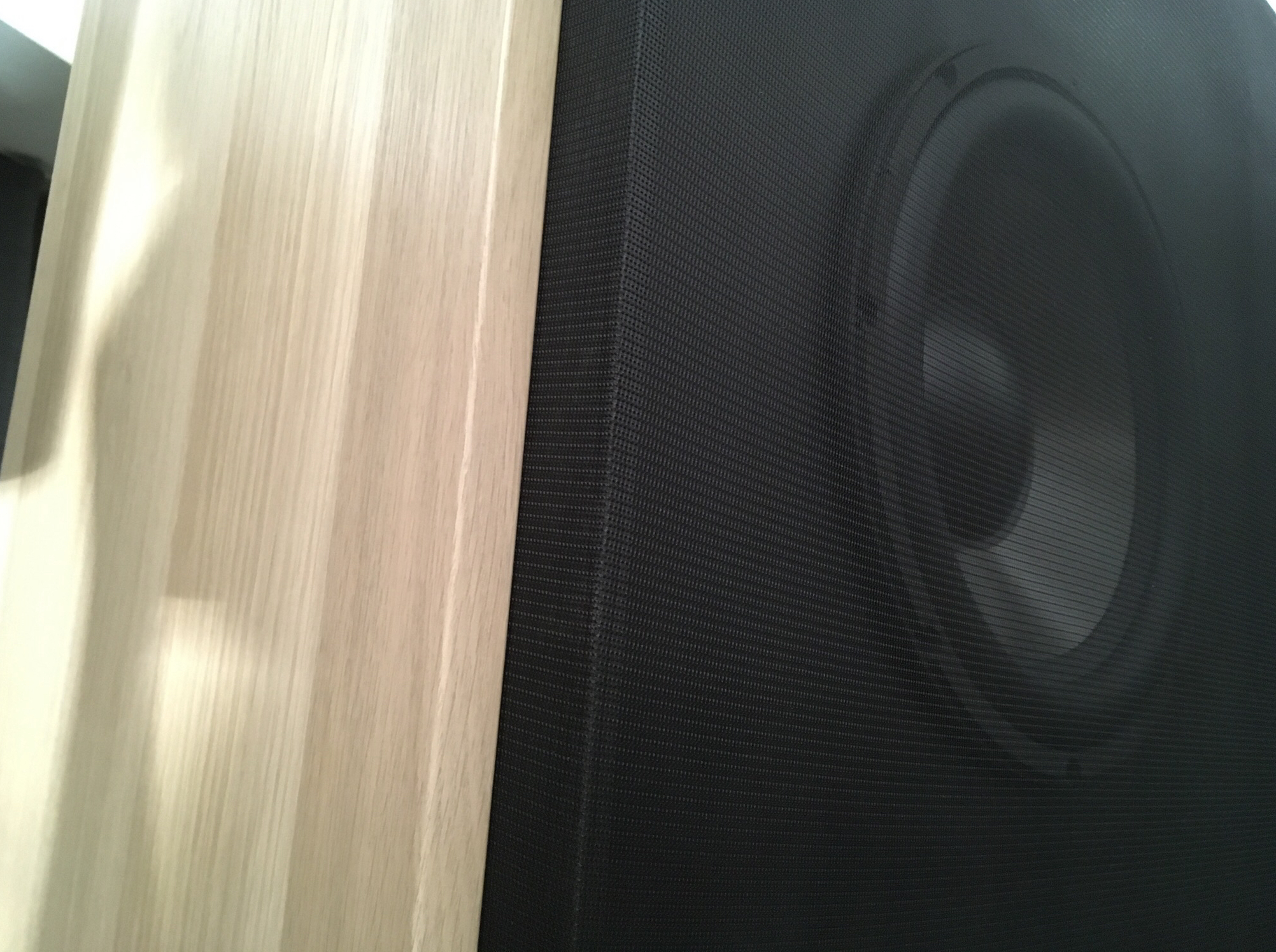

W dniu 8.09.2024 o 08:01, xajas napisał:
Jeden drobiazg zapomnialem.
Aby dopelnic wstyd budowania glosnikow z regalow IKEA, dodam jeszcze maskownice zrobione z siatki zakladanej do okien przeciwko komarom
Dzięki Xajas za twoje tipy. Dojrzewam powoli do tego by właśnie zbudować zestawy w ten sposób. Powiedz proszę czy 18 cali próbowałeś w tej aplikacji?
2gie pytanko - fronty są przykręcane na zwykłe czarne wkręty do drewna?
Fronty sa mocowane zupelnie normalnymi czarnymi wkretami Spax uzywanymi do mocowania listw na dachu albo plyt Rigipsowych
Tak, jedna z wersji (ta poprzednia 3-drozna), zawiera jeden modul z 18“

Ta gąbeczka rozumiem dla dobrego samopoczucia bo np. @sly30 jakoś tak to rozwiązał...
A moze sly potraktowal to dla dobrego samopoczucia?
sly potraktowal to jako dyfuzor a ja joko absorber
Pokaz nam, gdzie on ten dyfuzor wsadzil
@sly30 podszedł do tego profesjonalnie a Ty z piankami z nadzieją....😅
[mention=64829]sly30[/mention] podszedł do tego profesjonalnie a Ty z piankami z nadzieją....
Amatorzy też mogą słuchać muzyki i się nią delektować.
Oczywiście wiem że chodzi o budowę, więc pamiętaj kolego, że zawsze można lepiej i drożej, Zawsze !!! Fakt że ktoś ma mniejszy budżet nie dyskredytuje go to do tworzenia własnych projektów i czerpania z takiej pasji przyjemności.

@xajas wyraźnie mam wrażenie wskazał różnice.
A co Wy szaanowni wkładacie do ZG aby je nieco wygłuszyć? Dechy z palet?!
Nie opisales i nie pokazales, gdzie on te dyfuzory profesjonalnie zabudowal.
