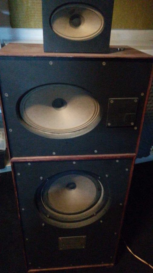

ba jakich kolumnach teraz sluchasz i jakiej wielkości masz pokój ?
Na takich hybrydach - góra i środek z tyłu otwarte, bass OZ - nie przewaliłem tony firmówek ale chyba coś tam z high-endu słyszałem i te póki co od dawna powodują uśmiech na twarzy [kolumny pochodzą z Wrocławia i gdyby czytał to ich twórca to pozdrawiam serdecznie!]
biuro mam 6x4 x 2m wysokie

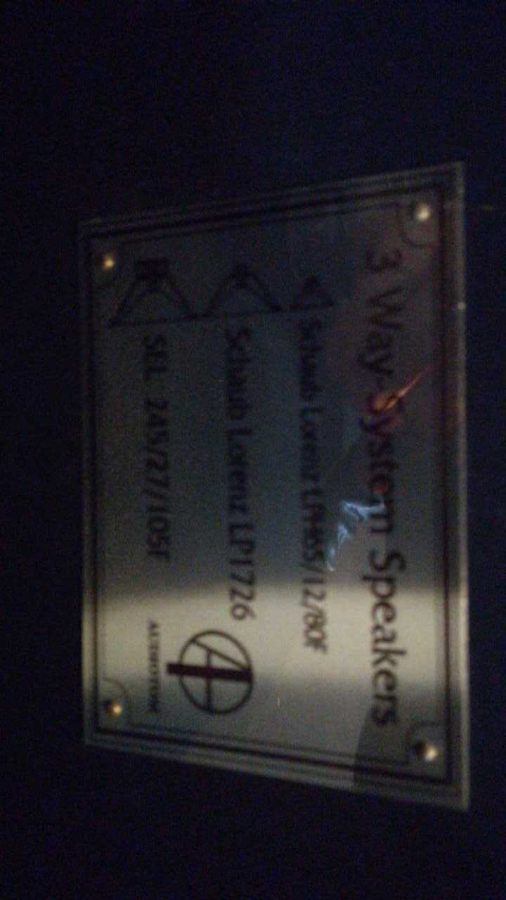

Zaloguj się, aby zobaczyć treść (możliwe logowanie za pomocą ) Edytowane przez Daniel_68412
