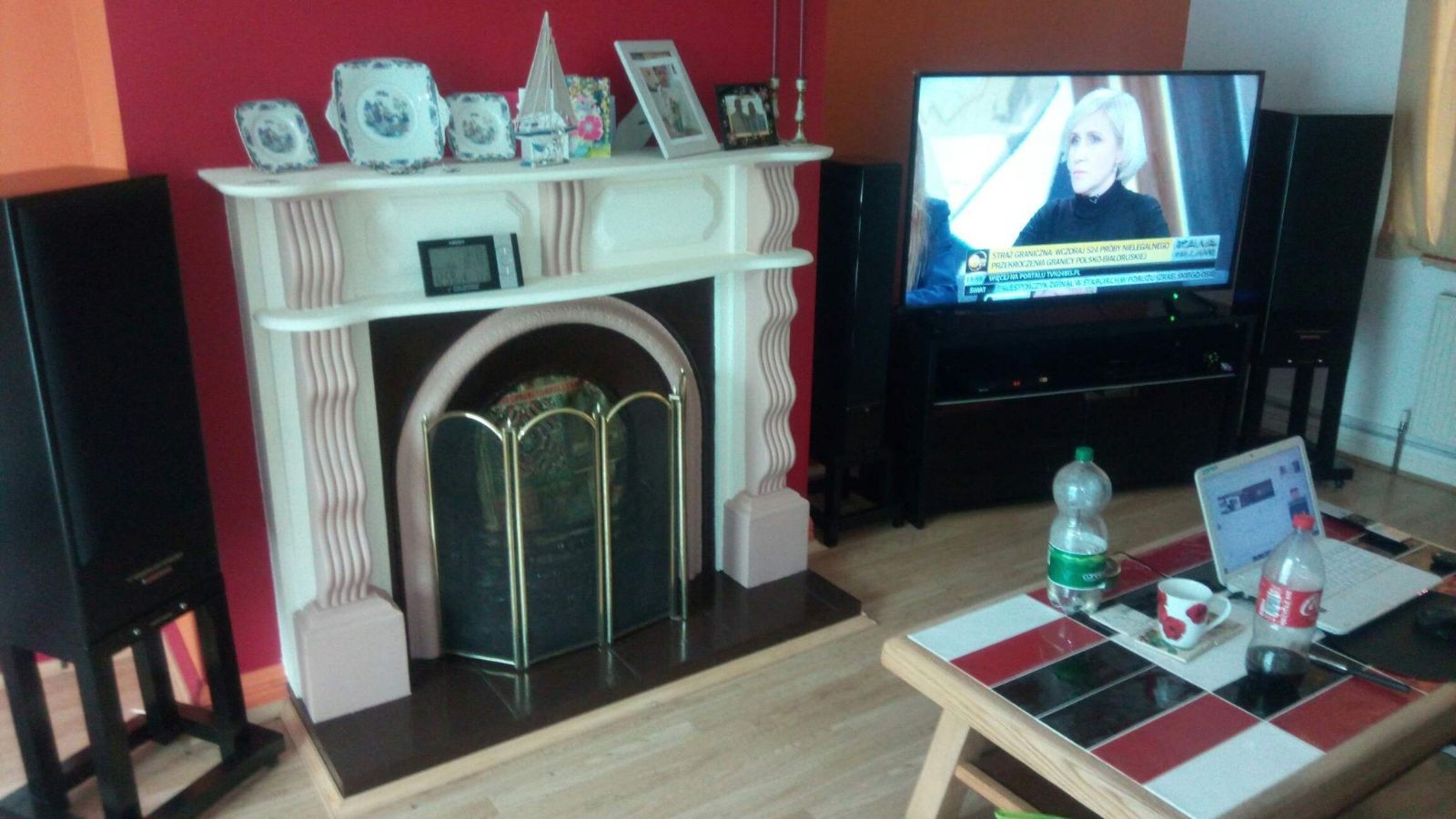

czy moge użyć kolumny Roth Oli 30 jako centralnego ? pytam bo akurat jeden , uzywam go jako centralny , ale nie wiem czy nie lepiej zmienić na typowy centralny

Jak masz ekran transparentny to bez problemu sobie taką kolumnę za nim postawisz. Jeśli kombinujesz na leżąco to nie bardzo bo to nie jest symetryczna kostrukcja.
pokaże ustawienie na zdjeciu
pytam tylko czy ta kolumna spełnia dobrze funkcje centralnego ,czy lepiej jednak bedzie odczuwalna róznica jak zaloze orginalny centralny
Dziekuje i Pozdrawiam
Kolumna centralna to dla niektórych najwżniejszy z głośników w kinie. Odpowiada za pierwszy plan, dialogi, lektora. Jeśli będziesz ją mieć obok TV, to dźwięk będzie docierać do Ciebie nie z tego miejsca co powinien. Widzę ża masz już tak postawione... Podłącz, posłuchaj. Jesli nie widzisz problemu zostaw, przecież to Twoje kino. Ale lepiej będzie jak ten TV przystawisz bliżej kominka i zastosujesz klasyczny central pod ekranem.

Mogło by być nawet tak jak jest, jakbyś dał ten tv na ścianę nad tą kolumną centralną.
Bo rozumiem, że to chodzi o oglądanie filmów na tymże telewizorze...
Ps.
Teraz widzę że tam komin jest. Trzeba pokombinować z mocowaniem.
Mój kolega tak ma i dał tv nad kominem. Jak dla mnie taka niesymetryczość, to masakra ale niektórzy, podchodzą do tematu na luzaczku
tak , wyłacznie filmy , bo do muzyki mam tego denona - zdjecie

no fakt, kiepsko z tym miejscem, chyba i tak lepszej opcji nie znajdziesz niż takie rozwiązanie, ja bym chyba tak zostawił.

Ja u siebie wywaliłem standardowego  centralnego  i zastąpiłem go, takim samym jak fronty na 12" wooferze . Zmiana bardzo na + .  W ampli ustawiona tylko ścieżka LFE dla suba , choć szczerze powiem ,że można teraz obyć się i bez niego.  Co duże głośniki ,to duże głośniki , nie ma co się oszukiwać , choć tu bardziej chodzi o to ,że każdy gra pełne pasmo .

Nie ma za co , po prostu ,chciałem ,aby centralny odtwarzał bas jak trzeba , brzmiał bardziej naturalnie, radził z nim sobie bez suba , czy to w filmie ,czy muzyce.  U mnie akurat TV stoi na kolumnie ,bo jest na tyle szeroka i ciężka ,że nie ma problemu .
