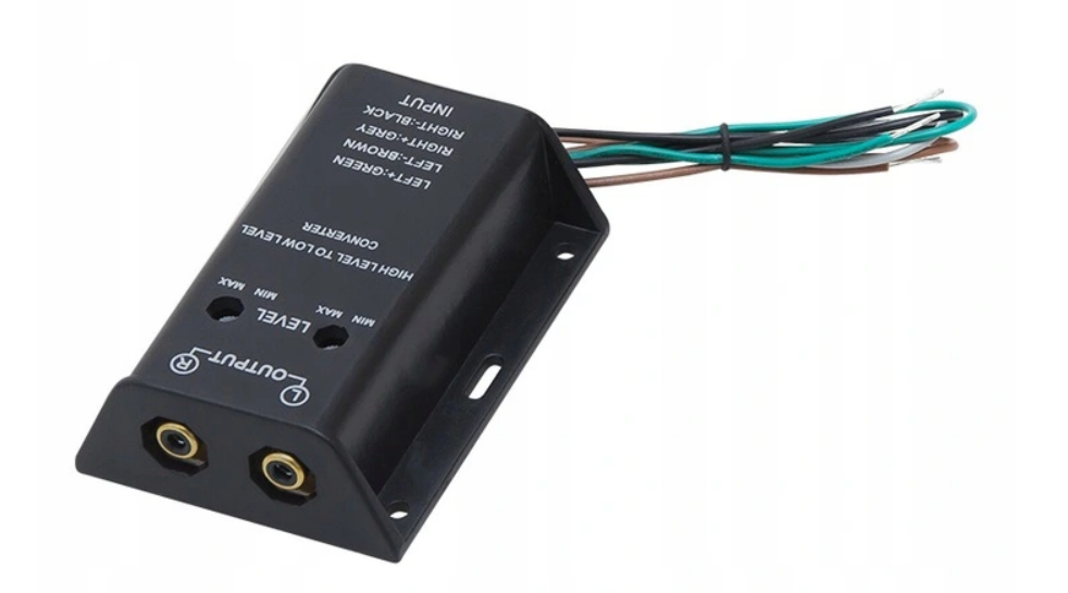

Rozwiazanie jest proste
Zaloguj się, aby zobaczyć treść (możliwe logowanie za pomocą )  Maly dzielnik napiecia, (czyli dwa oporniczki) podlaczone do wyjscia glosnikowego integry.
Ci, ktorzy reaguja „alergicznie“ na lutownice emoji3.png moga kupic taki dzielnik gotowy np. W sklepach ze sprzetem Car-Audio
Hej,
w tym tygodniu będę testował subwoofery. Krótkie pytanko co do SVS, który nie ma wejść głośnikowych. Mam taki dzielnik napięcia. Pytanie czy podłączać lewy subwoofer do:
1. lewego kanału we wzmacniaczu i do wejścia LFE
2. oba kanały we wzmacniaczu i do obu wejść RCA we wzmacniaczu
image.thumb.png.5591021bab0c1bfd4b4b5900e0460805.pngimage.png.4f85120c49a922b70b84fa635e90957d.png
Ewentualnie pytanie czy można podłączyć subwoofer w inny sposób wykorzystując wyjścia tape out:
Tape nie mozna bo ma staly poziom glosnosci.
Lewy subwoofer do lewego glosnika -> Input L
Prawy subwoofer do prawego glosnika -> input R / LFE
