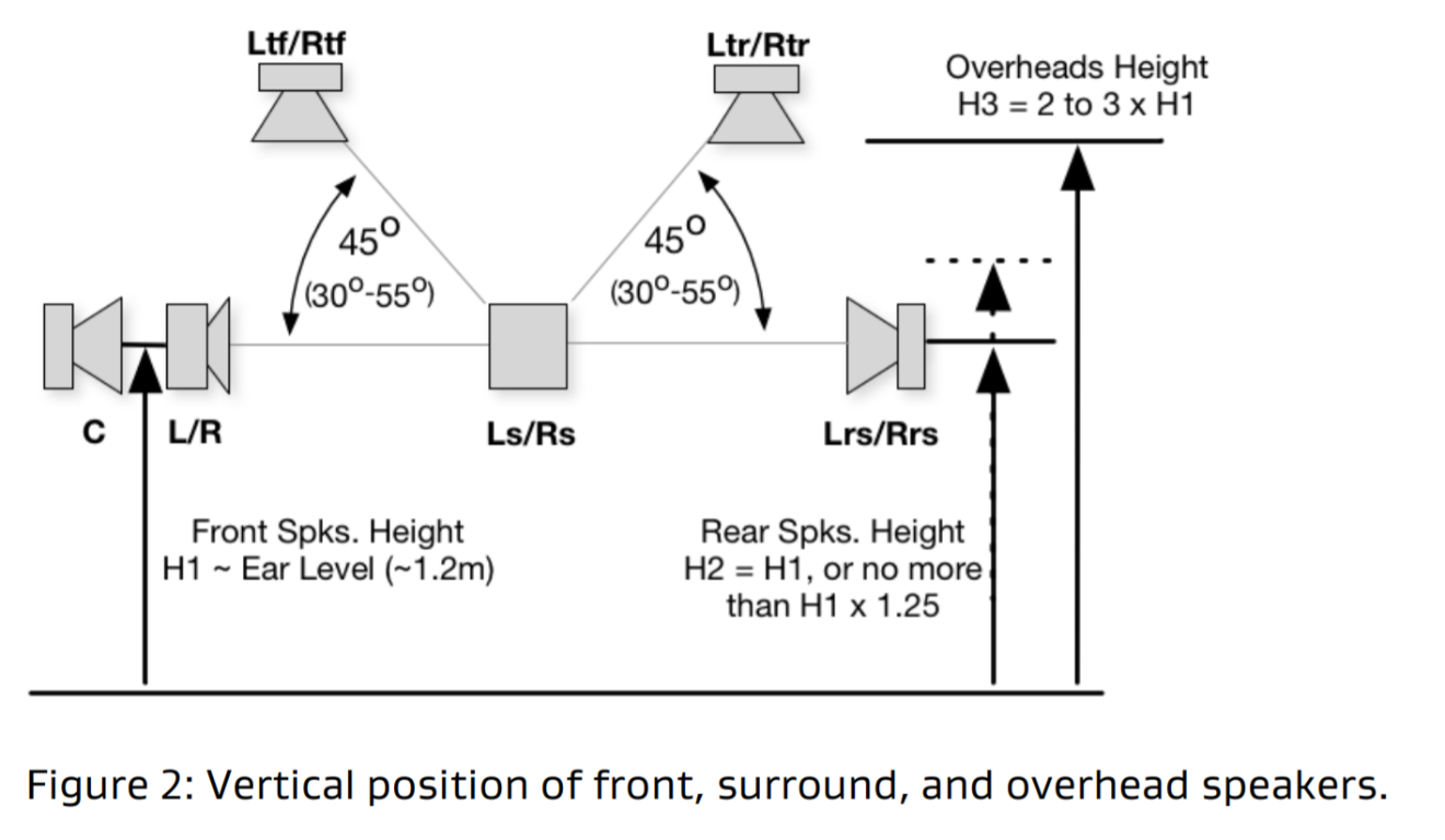

umieszczenie klasyczne czyli tyły powyżej głowy jednak są to monitory
Dolby zaleca głośniki dookólne na wysokości odsłuchu. Wszystkie, niezależnie od typu głośnika. Surround daje się po bokach i tylko warunkowo można dać trochę wyżej. Nie wiem skąd się wzięło utarte przeświadczenie że LS/RS to gdzieś z tyłu przy suficie.
Właśnie jak kolega nie będzie mógł zachować zaleceń Dolby, to takie dipole/bipole się lepiej sprawdzają. Czy to za mała odległość (poniżej 1m do odsłuchu), czy brak możliwości ustawienia surround w odpowienią stronę, takie szerzej promieniujące głośniki wówczas są dobrą opcją.
Ls/Rs co oznacza na obrazku?
Zaloguj się, aby zobaczyć treść (możliwe logowanie za pomocą ) Edytowane przez bombilibajbaj
Lewy surround, prawy surround. Jeśli chodzi o rozmieszczenie głośników to trzymaj się jak najblizej tego (patrz na kąty w opisie)

Subiektywnie to może i fajne wrażenie może sprawiać taki dźwięk gdzieś tam z góry, cieżko zaprzeczyć. Ale ścieżka podstawowa Dolby/DTS (bez tzw. Atmosów czy starszych układów gdzie stosowane są głośniki górne itp.) jest rozmieszczona na jednej płaszczyźnie. Odstępstwa od tego to z reguły albo brak wiedzy, albo próba zawierania kompromisów.
Zaloguj się, aby zobaczyć treść (możliwe logowanie za pomocą ) Edytowane przez Butler
6 minut temu, audioburak napisał:
a z moich doświadczeń to ok. 0,5 - 0,7 m powyżej głowy słuchacza.
Z moich doświadczeń ustawienie surroundów powyżej linii uszu robi z większości filmów filmy sci-fiction, gdy pies za nami szczeka gdzieś z wysoka, gdy przejeżdżające auto startuje w kosmos itd. Oczywiście są sceny, które na tym zyskują - pamiętam muzykę organową w jakimś filmie i tutaj efekt był fenomenalny.
Miś powiem ci że patrząc tym tokiem to 75% ludzi ma źle ustawione kino. Dla przykładu : ekran pod sufitem a kolumny na podłodze ( gdzie tu synchronizacja z obrazem?) drugi przykład ekran na wysokości oczu a głośnik centralny na podłodze bądź pod sufitem ( to samo gdzie tu zgranie dźwięku z obrazem)
Tyczy się to twojej wypowiedzi odnośnie tylnych kolumn efektowych. Było kiedyś już napisane że przy standardowym 5.1 tylne powinny być wyżej od uszu by dać większa przestrzeń. Przy systemach z Atmosem tylne powinny być na jednej wysokości co przednie ( 120 cm od podłogi do wysokotonówki według zaleceń Dolby! ) większość i tak ma źle!
Kwestia na ile "źle" a na ile po prostu wykorzystując domowe nie bezkompromisowe warunki. Przy w miarę dobrym sprzęcie centralny pod ekranem w ogóle mi nie przeszkadza - dźwięk na tyle "odrywa" się od kolumny, że jak nie ma jakiejś charakterystycznej sceny, to np. na Netflix-ie dopiero zajrzenie do opcji mi powie, czy dialogi idą z centralnego pod ekranem (w trybie 5.1), czy z frontów obok ekranu (2.0).
Słuszna uwaga - próbowałem z wysokonowymi na 120cm i moje spostrzeżenia opisałem w tym temacie - przestrzeń niektórych scen na znaczny plus, ale takie kwiatki jak latające czołgi mnie nie interesują, więc świadomie nie stosuję się do tych zaleceń. Tutaj padła wzmianka o 50-70cm powyżej linii uszu, więc jest to już znaczna wysokość. Czyli widać, że upodobania też są różne - od tych zalecanych 120cm niektórzy wolą powiedzmy 30cm niżej (na 90cm mam też wysokotonowe fronty), inni wyżej.
