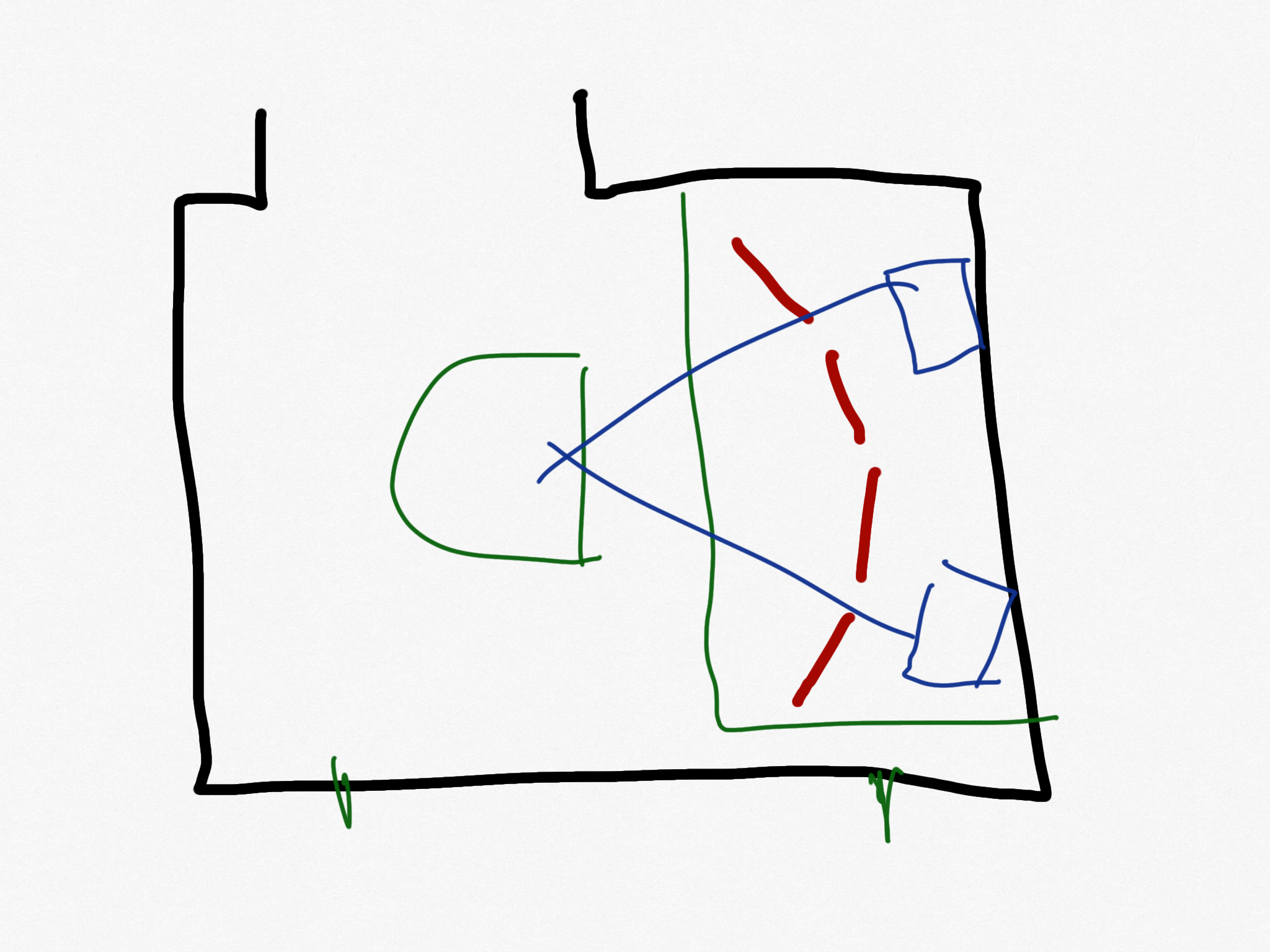

buduje dom i własnie jestem na etapie elektryki itp kabelków i myślę nad audio w swoim małym biurze
Tak to wygląda jeszcze nie mam fot ze środka zrobię w tym tygodniu może o ile jest taka potrzeba
Zielona do ściana na przeciwko, ją mogę wyłożyć czymś akustycznym, jakieś panele drewniane?
Czerwone to wiszące głośniki
Niebieskie biurko pod nimi
Żółty to TV który tam będzie wisieć 48-55 cali i będę go chciał na jakimś fajnym wysięgniku
tak to wygląda
biurko 80cm od podłogi, TV ma 61 cm wysokości a go przekręcając nie może walić o głośniki bo go nie przekręcę więc głośniki muszą wisieć minimum 150cm nad ziemią i bardzo blisko miejsca w którym siedzę będzie odsłuch więc raczej niemożliwe jest skierowanie ich bezpośrednio na mnie nawet i tutaj pytanie jak to ugryźć.
Może nie warto w ogóle się bawić w kabelki tylko iść w monitory aktywne bliskiego pola? Prosiłbym o opinie.

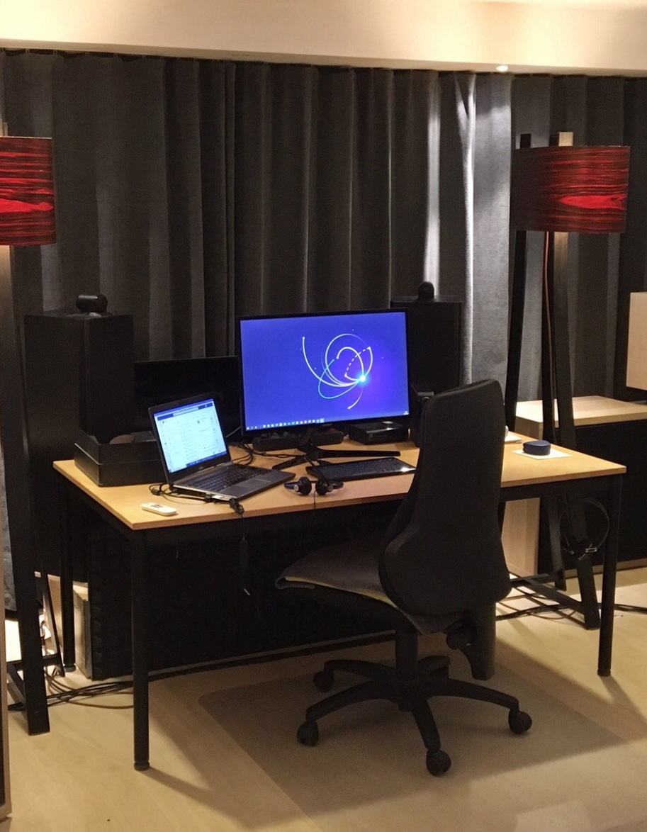

Gdyby nie te cztery monitory, to postawil bym cos pozadnego ZA BIURKIEM!
Masz na to miejsce (za soba) wiec biurko nie musi byc waskie i „przyklejone“ do sciany. Uzywam taki setup i brzmi to znakomicie
Zaloguj się, aby zobaczyć treść (możliwe logowanie za pomocą ) IMG_9673.thumb.jpg.4fdda53baf776d1abfd00e9183af7cb8.jpg
Glebokie biurko i glosniki na scianie albo na stojakach

za biurkiem nie ma szans 😉 zostają tylko ściany, gabinet nie jest wielki więc w grę wchodzą tylko satelity/monitory na ścianach. Za sobą planuję jakiś fotel do odpoczynku wrzucić
how much? nie wiem 😄 5-7k brutto na zestaw 😉 ale to zależy czy np. wzmak + głośniki? Czy może jakieś aktywne bliskiego pola? Najpierw musiałbym wiedzieć co chce i gdzie 😄
biurko będzie 70-80 głębokie, ale monitory chciałbym powiesić na scianie 🙂
Musze się przejechać i zrobić foty jutro/sroda powinno się udac
Co dokładnie kupię to są powiedzmy detale obecnie, bo nie wiem czy kłaść tam kable głośnikow, robić gniazda elektryczne itp itd  😉 stan domu SSZ więc mam czas na wybór komponentów bardziej chodzi w co iść w aktywne głośniki bliskiego pola, czy kłaść kable pod głośniki 😉 a może profilaktycznie zrobić to i to 😄

Byłem w końcu pomierzyć i w sumie dobrze się stało bo 4x monitor w linii nie ma szans zmieścić 😉 więc będzie jak na foto monitory czerwone, zółty TV (48 lub 55) zielona to górna krawędź biurka
Chyba nie ma za bardzo co rzeźbić w .... 🙂 pójde w jakieś aktywne kolumny np. Edifiery s3000 pro z tego co widze to łączność jest po BT i wstarczy ze elektryk dorobi mi gniazdka po nie.
Myslicie dać w rogu jedną sztukę z prawej strony obok pierwszego monitora? a drugą nad TV moze?

TV będzie po lewej na wysięgniku, za fotelem biurowym będę miał fotel normalny żeby się rozwalić 😉  więc jakieś 2m masz w pierwszym poscie bedzie przy zielonej scianie w rogu
Edytowane przez Ghotti
Dzięki za pomoc 😉 zdecydowałem się na monitory aktywnego bliskiego pola np DYNAUDIO LYD 5 Black – Aktywny monitor coś co podepnę po BT + prąd do każdego głośnika 🙂 dam po 4x gniazdko elektryczne za monitorami a potem pomyślę jak to rozmieścić jakoś jakoś blisko monitorów i tyle 🙂
