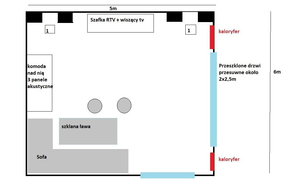

A więc przychodzę z prośbą o pomoc i opinię 😉 Więc tak posiadam salon o wymiarach około 6x5. Poniżej rysunek poglądowy i zdjęcia. Jak stanę na środku pokoju i klasnę to po chwili słychać takie metaliczne bzyczenie. Doczytałem że to dość powszechne zjawisko. Zapewne wpływa to na jakoś dźwięku w salonie, brak sceny, itp. Przyczyną zapewne jest to wielkie okno szklane i kaloryfery. Jest jednak kawał sofy, meble, jakieś tam panele akustyczne, w rogu pies ma swoje poduszki.
Jak temu można zaradzić ? Zapewne kotara to raz i jakiś dywan, ale czy to pomoże ?
Pozdrawiam i z góry dzięki za pomoc

Z kotarą i dywanem dalej będziesz miał prawie że gołe ściany. Jeśli nie chcesz mieć na ścianach dużych ustrojów akustycznych, rozważ użycie wypełnionych 5-centymetrową gąbką obrazów na grubym blejtramie albo fototapet na płótnie (te drugie będą skutecznie pochłaniać także wysokie częstotliwości). Swoją drogą, czy słuchasz z tej kanapy pod ścianą? Jeśli tak, to problemów jest o wiele więcej. I czy ona musi stać pod ścianą? Ja na przykład mam na środku (w miejscu dobranym na podstawie pomiarów), co zresztą zwiększa jej wpływ na akustykę.
Tak czy inaczej, proponuję kupić mikrofon pomiarowy i dobrać ustawienie kolumn i słuchacza pod kątem basu, a potem zająć się pogłosem.
Sam bym pewnie pokombinował z kolumnami przed oknem (działa jak pułapka basowa, chociaż nie wiem, czy to Twoje nie byłoby za wąskie), pewnie zresztą w węższym ustawieniu, i zagospodarowaniem tylnej ściany, ale nie sugeruj się za bardzo, bo się nie znam.

Tak słucham z kanapy, z miejsca najbliżej drzwi, im bliżej kąta tym większy bas.
Czasami też słucham z pufy przed kanapą, wtedy słychać najlepiej, ale średnio wygodnie 😉
Przestawianie pokoju nie wchodzi w grę. Dużo kosztuje taki mikrofon ?
Położę na próbę jakiś stary dywan ze strychu i spróbuje jakiś materiał powiesić na drzwi przesuwne
Hmm myślałem że ściany mam w miarę spoko, są obrazy, afrykańskie maski i inne ustrojstwa...
Wiadomo ze to kwestja smaku, ale nie rozumiem tego setupu. Gdybym mial tyle wolnego miesjsca i widok do ogrodu, to zamiast wpychac kanape do najciemniejszego kata, patrzec w boczna sciane regalu i ogladac telewizor z 6m, wysunal bym kanape do swiatla, patrzyl w zielone, siedzial blizej telewizora i mial super setup Audio.
A komoda zniknela by za plecami z widoku

Mikrofon (UMIK-1) kosztuje ze 400-450 złotych, normalny statyw kilkadziesiąt.
A co do obrazów i ustrojów — to są obrazki i ustroiki. Najwyżej kilka procent całkowitej powierzchni ścian, i to nie licząc podłogi i sufitu.
Taki telewizorek z prawie 6m ogladac?
Posluchaj Xajasa.
Poza tym same gladkie odbijajace powierzchnie. Zastosuj duze wydruki i na rame gr. 5cm z welna lub pianka w srodku. Nawet nie masz zaslon choc one zmniejszają tylko poglos a dobre i to.

Raz się spotkałem z przypadkiem że na stole stał wazon ozdobny, który generował metaliczny pogłos. Jeśli nie masz takich wazonów, oraz winne nie są grzejniki to zapewne jest to echo trzepoczące wynikające z dużego pomieszczenia i dużych ilości płaskich powierzchni. Dywan i kotary pomogą.
