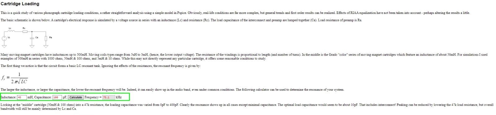

tu masz gotowy kalkulator "rezonansu elektrycznego wkładki" i i więcej

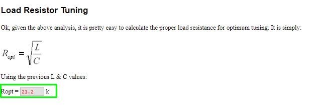

Super, b. dziękuję. 🙂 Wyszło mi z niego - 21,2K. Dobrze rozumiem, że rezystor o takiej wartości (przybliżonej) powinienem wlutować? Niesamowite ile nieoczywistych i nierozpropagowanych, dla przeciętnego "wielbiciela" winyli, niuansów technicznych potrafi być w temacie odtwarzania płyt gramofonowych.

Niestety nie. Z dołożonym rezystorem 22k równolegle do tego stałego 47k otrzymasz niecałe 15k wypadkowo.
Żeby dostać 21,2k (wynikowo) musiałbyś dołożyć równolegle do tego 47k rezystor o wartości 38,65k.
A te 100pF to skąd bierzesz? Z ustawień wejściowych w preampie? To dodaj jeszcze do tego pojemność pełnego okablowania licząc od pinów wkładki aż do wtyków rca w preampie. To trza zmierzyć miernikiem.
Ps. Daj sobie spokój z Dalami. Kup porządne Beyschlagi 1%/0,6W.
Nie do końca jednak rozumiem (a chciałbym) - wynikiem jakich działań matematycznych (albo innych?) są te podane wartości rezystorów, które powinienem zastosować?
tam w linku @ahaja wszystko jest.
No tak, dzięki, przeoczyłem 🙂 Wszystko jasne
