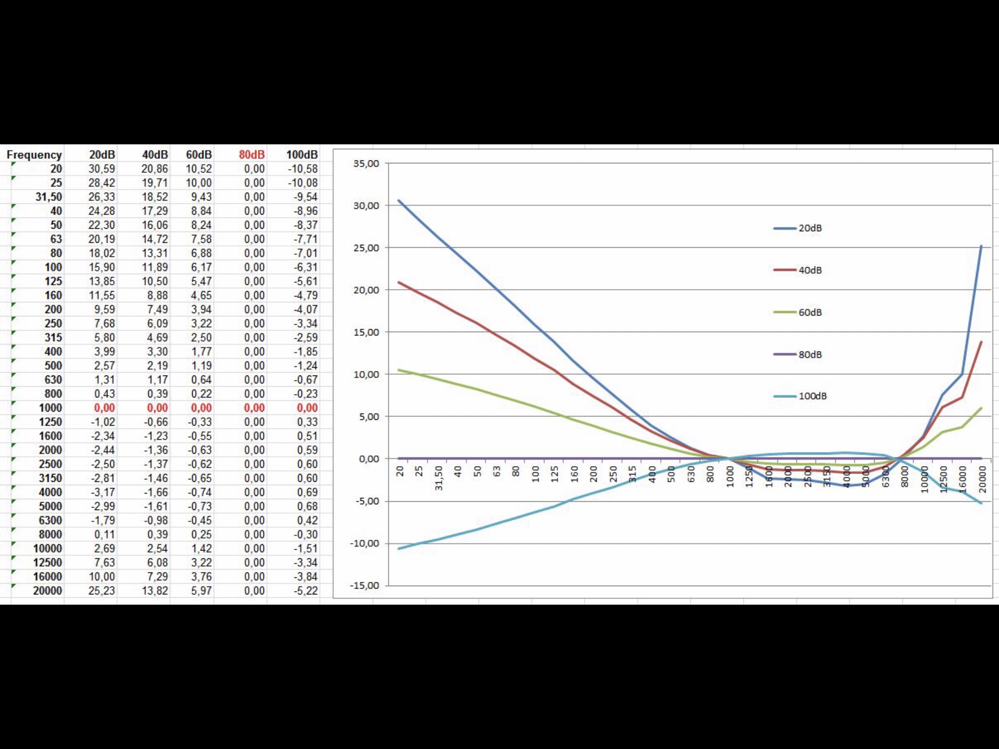

Dawno temu zadalem sobie trudu przeliczyc te krzywe FM na wartosci korekcji w dB dla roznych poziomow glosnosci odsluchu. Dzieki temu moge uwzglednic takie „poprawki“ w roznych presetach DSP.

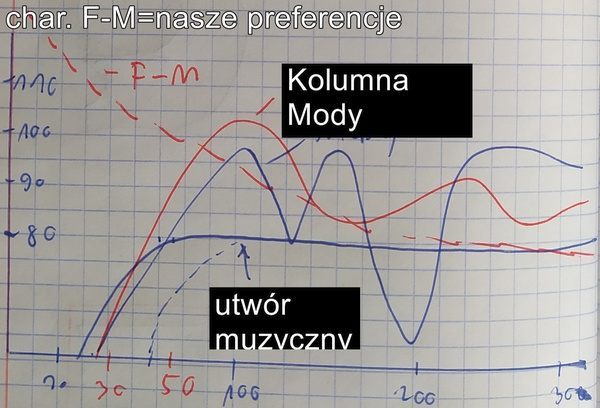

Rozwiązanie teoretyczne "problemu" cichego słuchania wygląda tak
Pasmo od 20Hz płaskie, char. F-M z internetu i problem rozwiązany?
W rzeczywistości jest inaczej, prędzej tak, jak na drugim rysunku
Widać nierówne charakterystyki kolumny, modów pomieszczenia i jeszcze charakterystyki utworu specyficzne dla gatunków, okresu realizacji. Z tego coś wychodzi i na to jeszcze nakładają się nasze preferencje np. słuchanie z płaskim pasmem, 'V' albo samej średnicy. Można te preferencje spokojnie zrównać z char F-M, chociaż to nie to samo, ale na jedno wychodzi, kiedy spytamy kogoś o odczucie równego pasma.
W ten sposób nasuwa nam się kilka rozwiązań problemu - nie podbijać basów, ale tłumić, słuchać cicho i przyzwyczaić się, słuchać niektórych gatunków z podbitym basem, słuchać utworów bez linii basów. I w ten sposób można nic nie robić ze sprzętem i cieszyć się muzyką.
Nie. W rzeczywistości to co na rysunku występuje przy każdej głośności i jest zjawiskiem liniowym. W niczym nie zmienia to faktu, że ciszej = mniej dołu i jeżeli chcemy, żeby było "tak samo", musimy to skompensować zgodnie z krzywymi słyszenia.
to co pokazujesz, sie nie zgadza
Mieszasz/porownujesz plaski przebieg charakterystyki dla "utworu muzycznego"  z pomiarem w miejscu odsluchu "kolumny mody".
To porownywanie jablek z gruszkami
"utwor muzyczny" w miejscu odsluchu nie jest plaski (rownolegly do poziomej osi). W miejscu odsluchu ma podbity bas i spadek srednicy i wyskich tonow
O czym ty piszesz? Pierwszy rysunek to to twoja rzeczywistość? Jak tak, to mnie do tego nie mieszaj.
Mieszasz/porownujesz plaski przebieg charakterystyki dla "utwor muzyczny"  z pomiarem w miejscu odsluchu "kolumny mody".
Cieszę się, że to napisałeś...nic dziwnego, że twoim lekarstwem jest podkręcenie basu, kiedy problemem jest jego zbyt duża ilość.
Zacytowałem tekst o DRUGIM rysunku. Manipulujesz.
To jeszcze gorzej...teraz w ogóle nic nie rozumiem. Na pewno chcesz podbijać char F-M każdy zestaw i spodziewasz się...czego?
