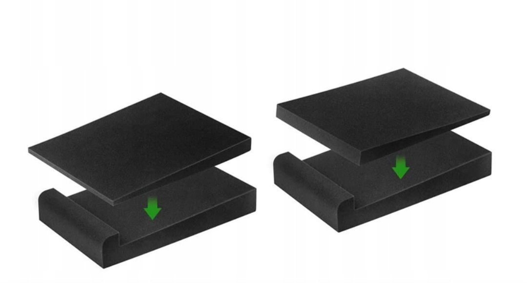

Widziałem firmowe podkładki pod studyjne monitory aktywne. Były wykonane z twardej pianki i patrząc z boku, były to dwa kliny, które mogły tworzyć 3 różne kąty- po złożeniu czubkami do siebie, największy, pojedynczo- połowę z niego, a złożone do siebie odwrotnie- tylko podkład, bo kat był zerowy.

57 minut temu, riDERQS napisał:
Nic nie czaje. Jest gdzieś tego jakiś rysunek?
A tu:
Trochę przesadziłem z kątem, ale lepiej widać.

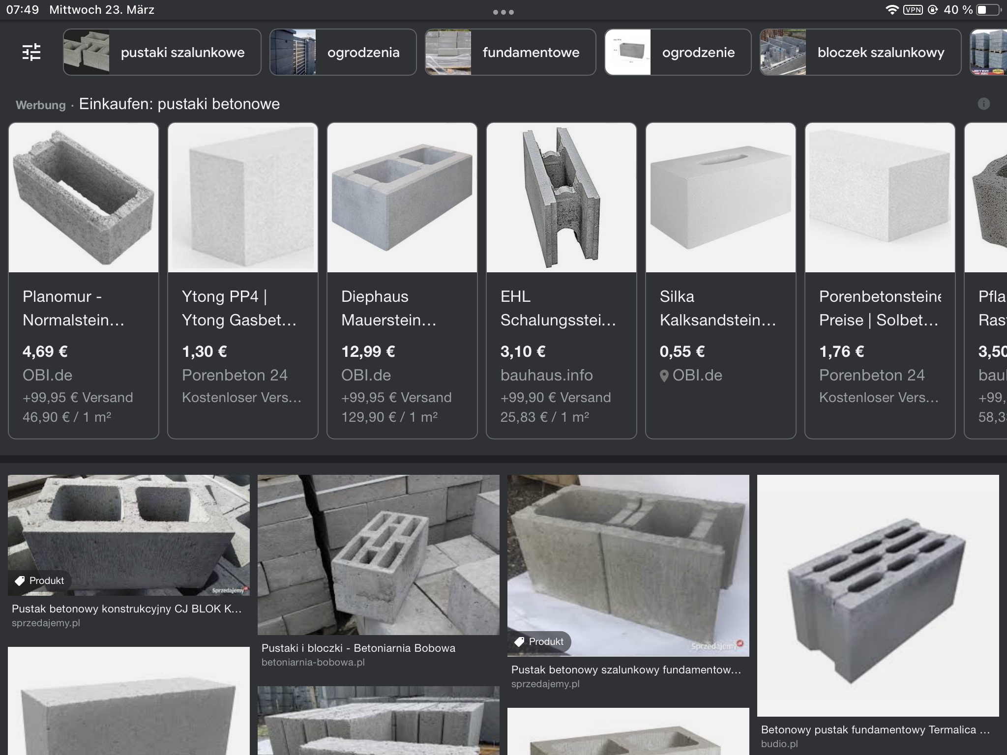

Jak chcesz je troche podniesc, postaw je na probe na betonowych blokach i wyprobuj czy to cos zmienia
Jest tego sporo i firm i rozmiarów. Problem z wyszukaniem może wynikać z tego, że czasem nazywają je podkładkami, podstawkami a nawet padami😉
Zaloguj się, aby zobaczyć treść (możliwe logowanie za pomocą ) Edytowane przez arekm
Szukam (i nie mogę znaleźć) takich podkładek o szerokości 20 cm. Jeśli ktoś znajdzie, to mam prośbę o info.
