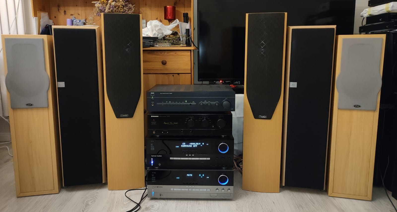

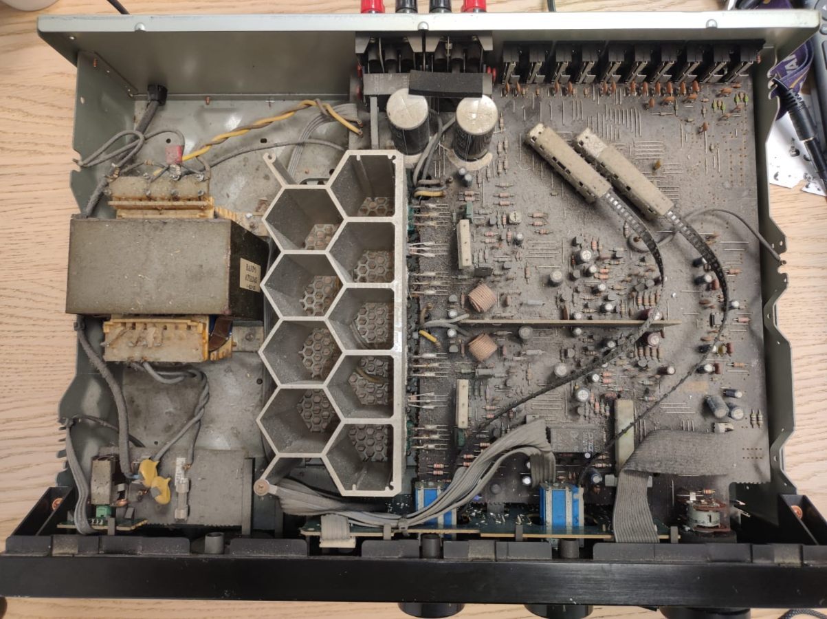

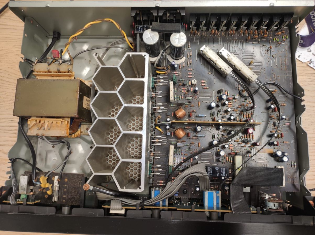

Kupiłem z ciekawości Pioneera A339, był mocno brudny w środku, ale gra - dołączam zdjęcie przed czyszczeniem i po czyszczeniu, takim szybkim - pędzelek i sprężone powietrze. Dokupiłem też polecane Missiony M74 i na tym zestawie puściłem koledze muzę z mocniejszym basem i "kopara" mu opadła, zaczął szukać subwoofera 🤔. Tak też prezentuje się z innym sprzętem i kolumienki M74.
Pioneer A-339 zostawia w tyle Harmany Avr130 i 335 ze zdjecia. M74 z widocznym NAD-em 325BEE jeszcze nie zdążyłem dokładnie posłuchać jaka jest różnica - bo jest, słychać od razu, ale Pioneer też gra bardzo, bardzo przyzwoicie.
