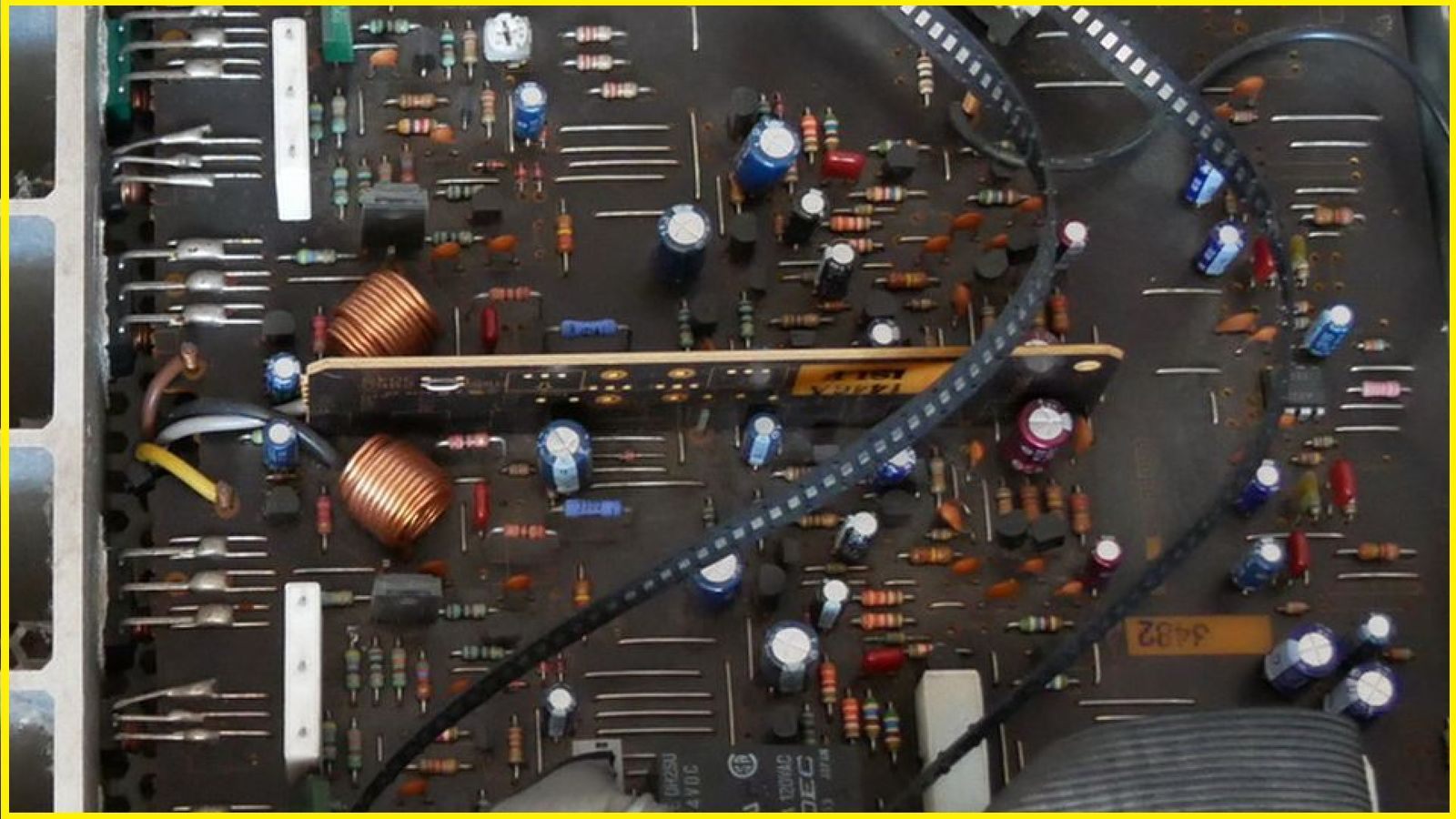

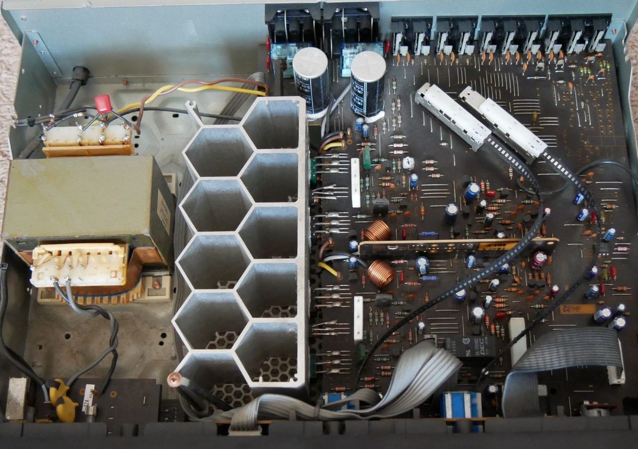

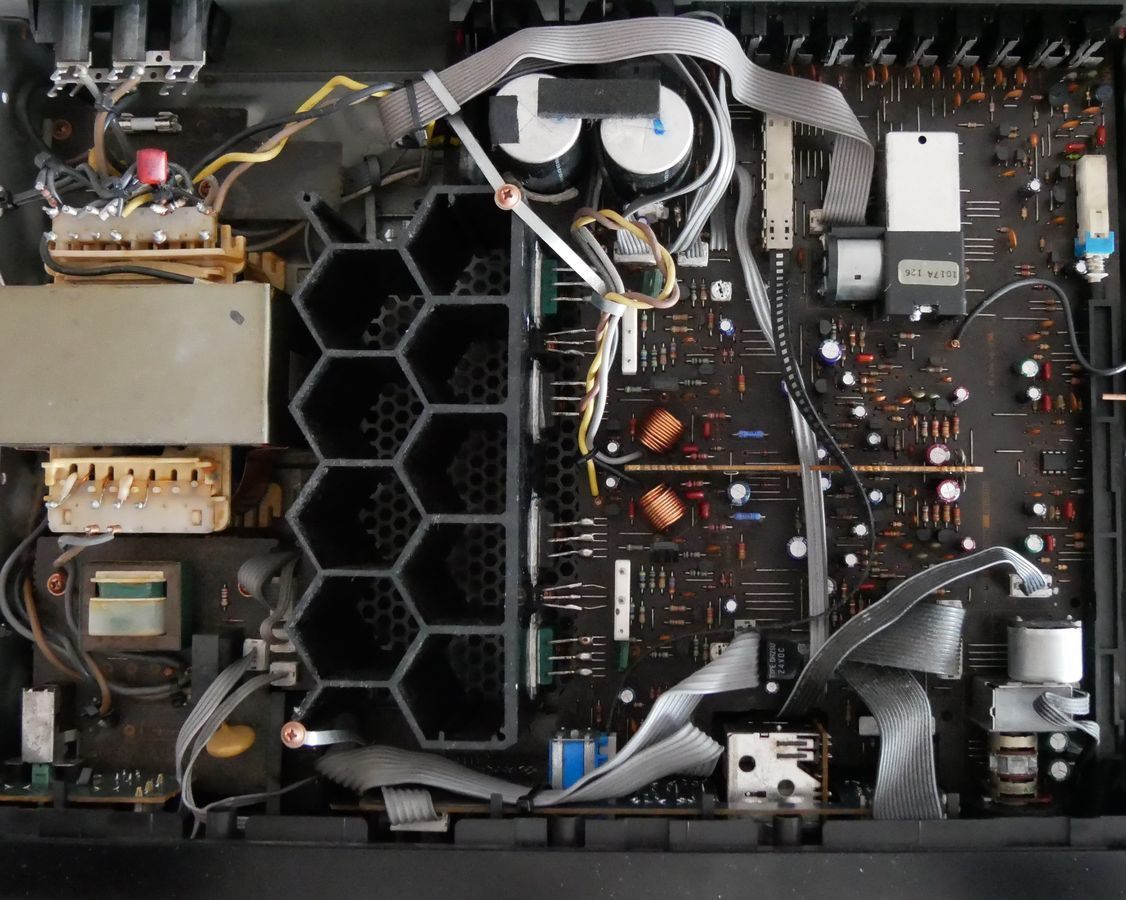

Zdjęcia wnętrza przykładowych wzmacniaczy bez i ze zdalnym sterowaniem

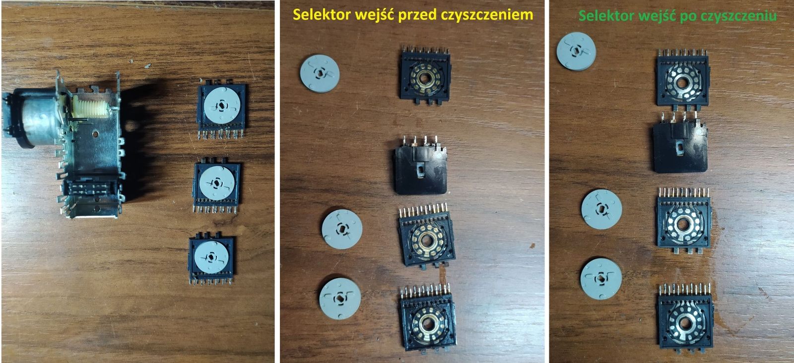

Pękające zębatki w selektorze wejść we wzmacniaczach z funkcją zdalnego sterowania.
A450, A501, A550, A701
a tak naprawdę
A-450R, A-501R, A-550R i A-701R mają funkcję zdalnego sterowania i no... 25 lat w związku z tym sypią się zębatki w selektorze wejść Alps ASD1017. Pioneer zrobił taką konstrukcję, że są 2 selektory jeden przy gałce a drugi przy złączach cinch. Na szczęście na allegroszu można kupić zębatki do Pioneer'a i Yamaha'y - są takie same. Temat jest znany w necie. W celu wymiany zębatek i przeczyszczenia bez rozlutownicy/ dobrego odsysacza się nie obejdzie. Konieczne jest zrobienie zdjęć selektora przy jego rozkręcaniu na każdym kroku z każdej strony bo inaczej powodzenia ze składaniem coś pomylicie i jesteście w du... Ale warto bo fajnie mieć Pioneer'ka z pilotem. Na allegroszu są piloty zamienniki dobrej jakości mniejsze albo jak cegła. Kto co lubi.

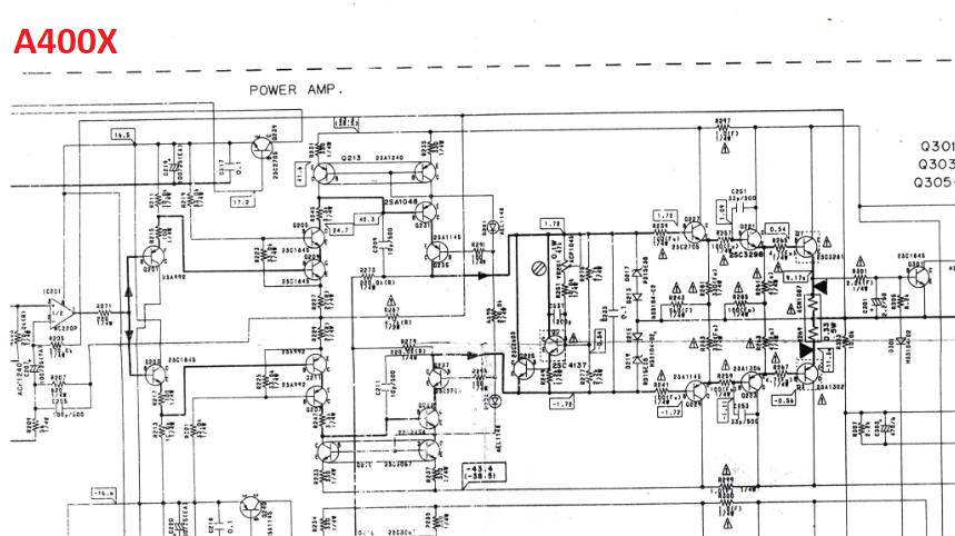

A400X to inna konstrukcja niż te które wymieniłem. A400X ma inną końcówkę niż A400 a większość wzmacniaczy wymienionych przeze mnie ma Loudness a wszystkie mają regulację barwy dźwięków (A400 i A300 tych regulacji nie mają). Więc twoja wiadomość jest SUCHA bo dotyczy innego wzmacniacza. A400X to co innego.
PS. Co ciekawe napisałem to w głównej wiadomości i załączam zdjęcie i schemat A400X można sobie porównać

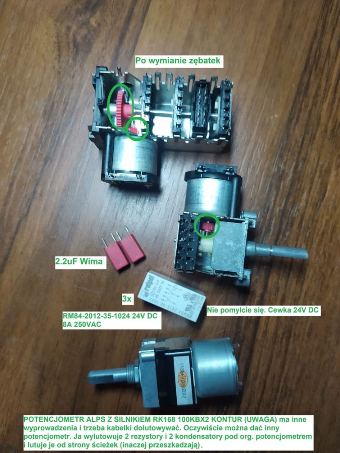

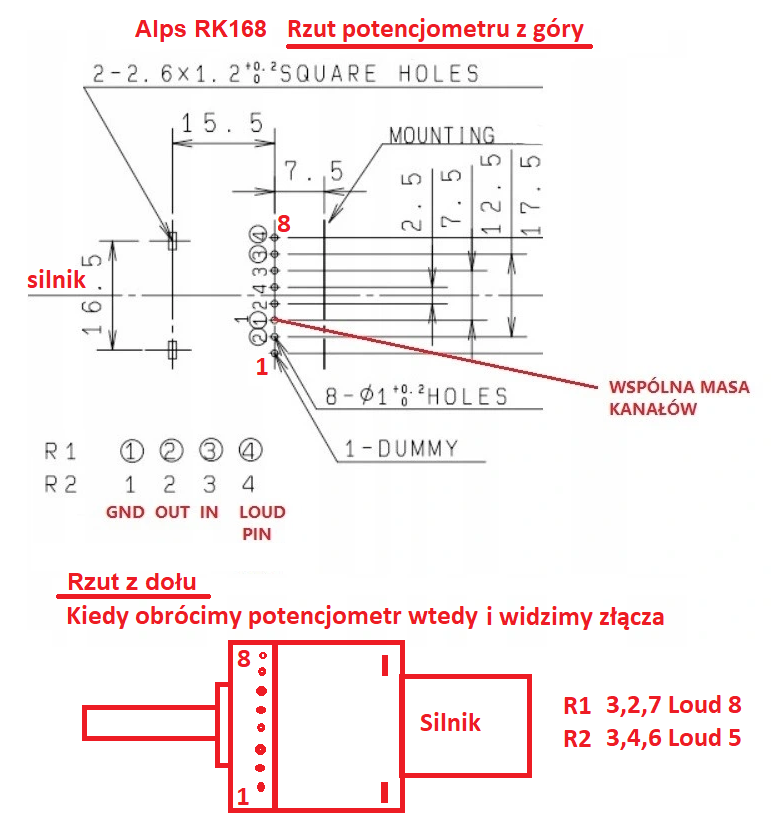

Mały update ze szczegółami do 450R, 501R, 550R
Jeszcze jest jedna ważna rzecz. Mianowicie zmiana uzwojeń z 220V na 240V. Tym spowodujecie, że wzmacniacz odetchnie bo w gniazdku zwiększyło się nam napięcie do właśnie ok 240V. BARDZO WAŻNYM jest ustawienie prądu spoczynkowego po zmianie napięcia. Przestawiamy napięcie z sieci na kołek 4 i 5. Jeśli nie jesteśmy pewni możemy zmierzyć omomierzem na kołkach 4 i 5 będzie większa wartość (U mnie 5.9Ω na 3 i 4 a 6,2Ω na 4 i 5). I tak ma właśnie być ma być większa wartość i kołki 4 i 5. Następnie ustawiamy prąd spoczynkowy wg instrukcji serwisowej. Wstarczy w wujka Google wpisać nazwę swojego wzmacnacza i schematics albo service manual. Powinna wyskoczyć strona z plikiem PDF do ściągnięcia. Przypominam, że wzmacniacz musi być włączony przez ok 15 - 20minut i głośność na minimum (ja jeszcze odłączam głośniki i źródła dźwięku). Prąd spoczynkowy dla Pioneer A450R, 501R, 550R to spadek napięcia 20mV mierzone na zewnętrznych pinach rezystora emiterowego mierzone w każdym kanale z osobna.
WSZYSTKIE ZMIANY DOKONUJECIE NA WŁASNĄ ODPOWIEDZIALNOŚĆ.

Za jakiś czas (lada dzień) wystawię Pioneer A449 też po wymianie potencjometru, przekaźników na wyjściu, 2 kondensatorów na WIMA 2.2uF (wejście końcówki), wyczyszczony selektor wejść i napięcie sieci przełożone na uzwojenie trafo 240V oraz ustawiony prąd spoczynkowy. 449 będzie dużo taniej ok 500zł.
