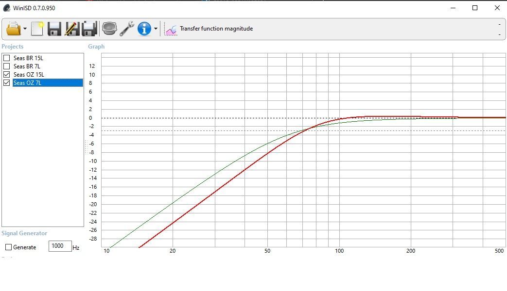

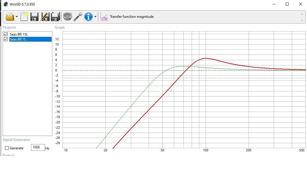

ten głośnik w Twojej kolumnie pracuje jako nisko-średniotonowy i wspomagany jest o dołu drugim głośnikiem.
Jeżeli obecna objętośc to 15L z (jak piszesz powyżej) otworem fi6cm o dłogosći 23 cm to rezonans głośnika w tej obudowie i układu drgającego przypada na 45Hz, a otwór wpsomaga lekko zakres 50-80Hz. Powinno to dawac przyjemnego KOP-a na basie.
Jeżeli ten sam głośnik wstawić do obudowy 7L i będzie strojony tym samym BR czyli 6/23cm to rezonans tego tandemu (głośnik, obudowa, BR) wypadnie w ok 65Hz a otwór BR będzie aktywnie wspomagał okolice 100Hz i to o ąż 5dB, czyli pojawi takie "kartonowe" zabarwienie.

Poniżej te same symulacje dla obudowy zamkniętej
w/g mnie odpowiednio wytłumiona obudowa BR 15L powinna sprawdzić się najbardziej korzystnie. Oczywiście nie wiemy nic co i jak gra ten drugi woofer, więc 7L OZ tez jest ciekawym i bezpiecznym wyborem 🙂
