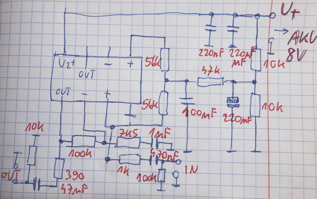

Niestety czytelność ich jest żadna.
Zacznij od narysowania schematu.
Przedstaw metodologię pomiaru.
Opisz użyte przyrządy i schemat ich włączenia.

Update, zmiana na schemacie R 1k przy in ma teraz 33k.
Fety są na wysokie impedancje, więc 56k zwiera praktycznie do masy generator i zostaje już tylko 1k szeregowo.

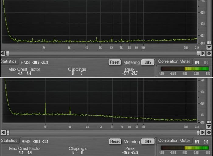

Zniekształcenia - różnica w poziomie i rozkładzie
Poziom -16dB, obciążenie 600 Om
2604 - najpierw pojawia się 2 harmoniczna i jest znaczeni większa od 3, a 3 mniejsza niż u pozostałych
072 i 2134 równe 2 i 3 harmoniczna, 3 podobnej wielkości jak w 082
082 - 2 harmoniczna trochę mniejsza niż 3

Jest to ważne, bo mimo niskich szumów wychodzą zniekształcenia, ale może to był mój błąd powtórzony w wielu układach przy wielu typach opampów. Dlatego postanowiłem zrobić coś mogącego służyć za pre amp lub wzmacniacz słuchawkowy na czymś większej mocy i tak zrobiłem, problem rozwiązany. Wyższa wydajność prądowa TPA6120 pozwala uzyskać niski poziom zniekształceń w każdych warunkach. Jest to prosty układ - na początku LM833, potem TPA, wszystkie w konfiguracji odwracającej, zasilanie aku 2x 12V
Tak wygląda porównanie - szumy na podobnym poziomie, ale zniekształcenia znacznie mniejsze w przypadku TPA, więc to dobre rozwiązanie zarówno na wzmacniacz słuchawkowy jak i Pre.

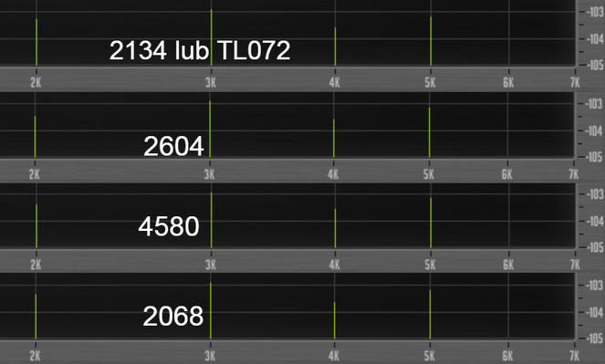

Kolejny test opampów przy poziomach bardziej słyszalnych. Sygnał testowy to 1kHz plus sygnały odpowiadające kolejnym harmonicznym, a opamp dodając swoje zniekształcenia zmieni wysokość słupków i będzie widać różnicę między opampami.
Tak wygląda bez powiększenia dla 2604, a tak w powiększeniu i w porównaniu do innych opampów
210298021_opvs2134072260420684580THD4400.thumb.gif.ae4efb32ab2fa239ac403ca66c7be28b.gif
Jak dla mnie istotnych różnic brak. Mimo, że układ zrobiony pod opampa z wejściem bipolarnym nie widać różnic w THD i w sumie tak powinno być.
