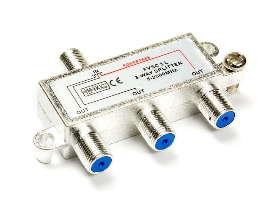

Mam takie pytanko , które mnie nurtuje , ale od początku .
Jedna antena na dachu , wzmacniacz antenowy w puszce przy antenie . Na strychu rozdzielacz pasywny 1 IN , 3 OUT z " separatorem " . Pod jedno  dedykowane OUT podpięty przewód do TV w pokoju gdzie jest zasilacz antenowy . To układ który powinien powodować odbiór na pozostałych dwóch telewizorach .
Problem w tym , że nie mogę znaleźć w sieci takiego rozdzielacza antenowego pasywnego .
Czy obecnie robią takie , że można podłączać przewód z zasilaczem do każdego OUT ?
PS znalazłem chyba taki
Jak działa rozdzielacz , gdy wszystkie OUT mają power pass ?
chyba nie ma takich bo to byłoby bez sensu, w powyższym zdjęciu na normalnych wyjściach są kondensatory
49 minut temu, witek_z napisał:
A dlaczego nie chcesz zrobić tak jak ja przedstawiłem?
Ten przypadek w Tłuszczu  z brakiem kanałów , to nie mój dom  , ja nie będę robił . Tam problem był z awarią zasilacza , a raczej separatora . Tak pytam przy okazji .
No właśnie grafika wyszukuje wiele rozdzielaczy , gdzie każde OUT jest power pass ( ja tego nie rozumiem ) np. to :

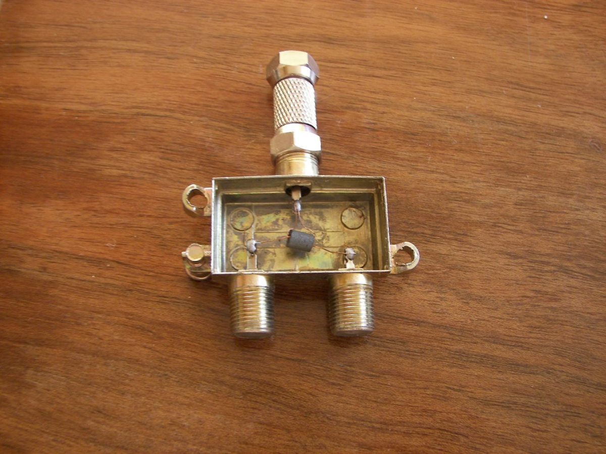

Godzinę temu, czester15.30 napisał:
w tym przypadku  w środku są zwykłe druty na koraliku ferytowym
Zaloguj się, aby zobaczyć treść (możliwe logowanie za pomocą ) Edytowane przez witek_z
