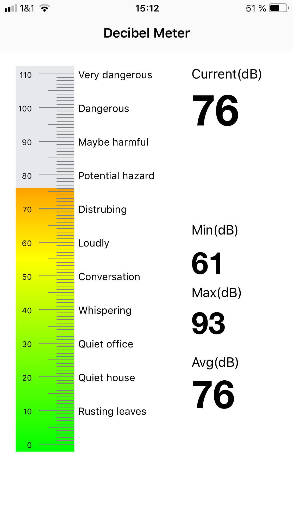

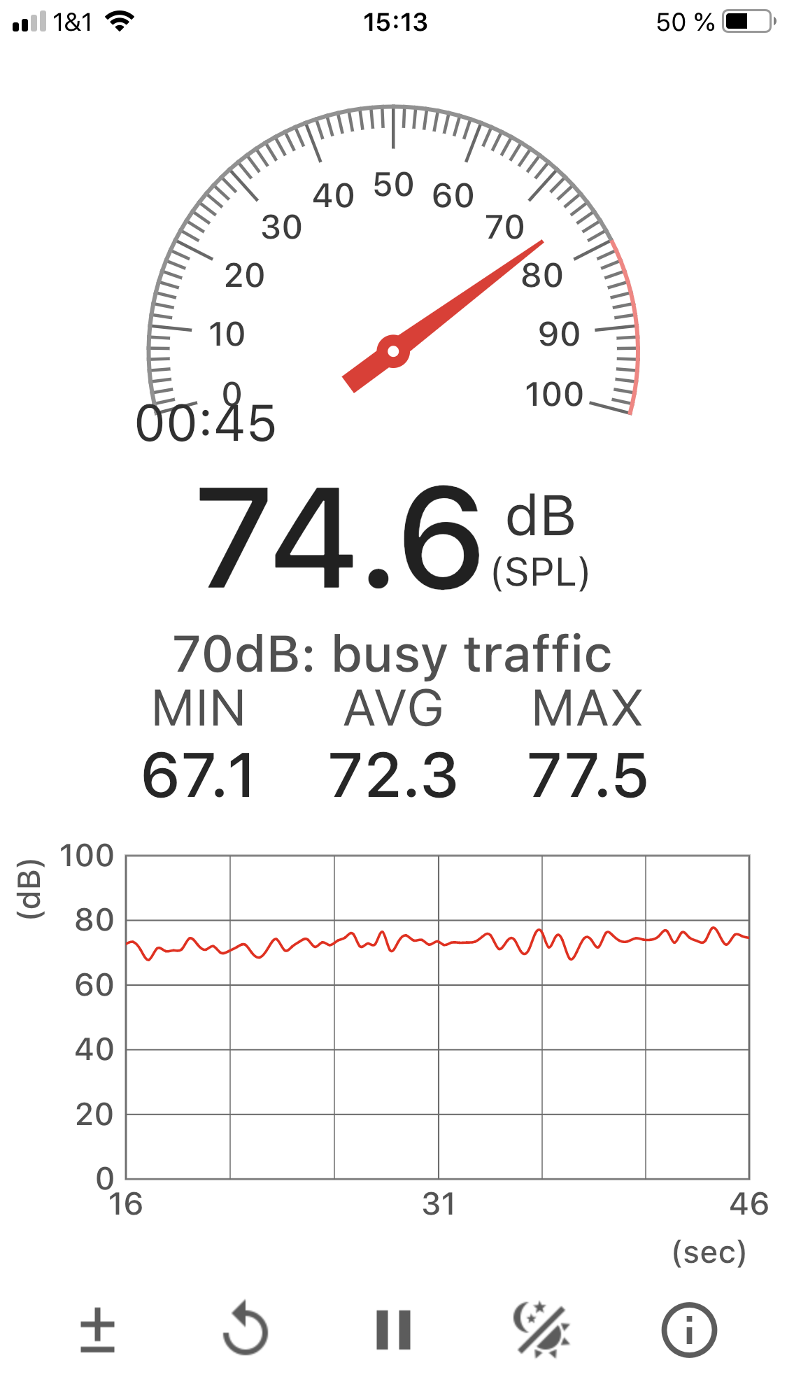

Wystartujcie darmowe appki, to sie dowiecie, co jest dla was cicho a co przyjemnie
dla mnie cicho to srednio 60dB
a przyjemnie to srednio 75dB
To bez sensu bez kalibracji ... każda mierzy inaczej ... różne mikrofony w smartfonach ... zbyt rozbierzne pomiary wychodzą ... itd
Trzeba by to usystematyzować ...
a jak przelacze na deadmau5 to „przyjemnie“ podnosi sie do 94dB
a co znaczy glosno, tego lepiej nie pokazuje
Z dokładnością do 10dB? Od takiej wiedzy lepszy brak wiedzy.

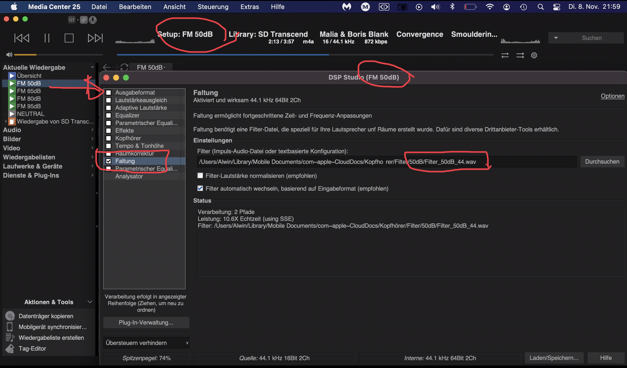

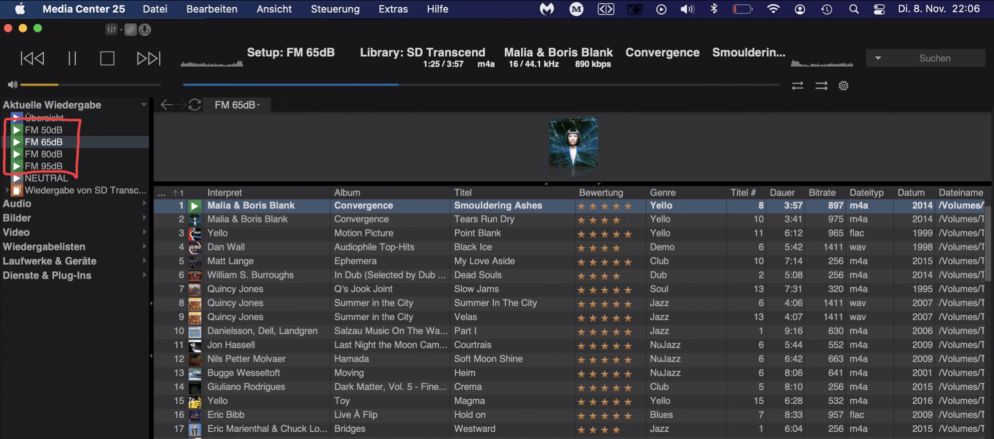

Jak narazie mam wrazenie, ze to niekonczaca sie dyskusja slepych o kolorach. Smiem twierdzic, ze olbrzymia wiekszosc „dyskutantow“ jeszcze nigdy takiej progresywnej korekcji nie slyszala i nie wyprobowala. De facto, te wszystkie hipotezy, dywagacje i analizy sa pozbawione jakichkolwiek praktycznych podstaw. Aby kazdy mial szanse na wlasne uszy sie przekonac jak to dziala, i dopiero wtedy sensownie ocenic, czy mu sie to podoba, przygotowalem i zaladowalem do Google Drive 4 filtry WAV pasowne do krzywych FM dla nastepujacych poziomow glosnosci
- 50dB bardzo ciche sluchanie
- 65dB ciche sluchanie
- 80dB normalne sluchanie
- 95dB glosne sluchanie
Wszystkie filtry obnizaja calkowity poziom glosnosci o 6dB
Aby towarzystwo nie „doznalu szoku“, obnizylem im skutecznosc do 60%
Zdaje sobie sprawe, ze nie kazdy posiada system, w ktorym meze zaaplikowac te filtry (Roon, EqualizerAPO, bruteFIR, itd…), ale dla chcacego nic trudnego. Mozna zaladowac za friko JRIver, stworzyc 4 Setupy
przyporzadkowac im te powyzsze filtry
Oczywiscie przed odsluchem filtra 50dB obnizamy poziom glosnosci, a przed odsluchem 95dB dajemy gazu .
Porownywanie tych filtro przy tej samej glosci odslucuh jest bez sensu.
Rzycze dobrej zabawy
Powinieneś od razu obniżyć poziom w tych filtrach odpowiednio.
nagrywamy.com
Dobre , nie pomyslalem o tym. Trzeba by zaczac od nastawienia galki glosnosci na „daj gazu“, ale pozniej mial bym kontrole nad tym, o ile glosnosc powinna byc obnizona.
Hyba to poprawie, ale jutro przy pierwszej kawie, dzis juz mi sie niechce
