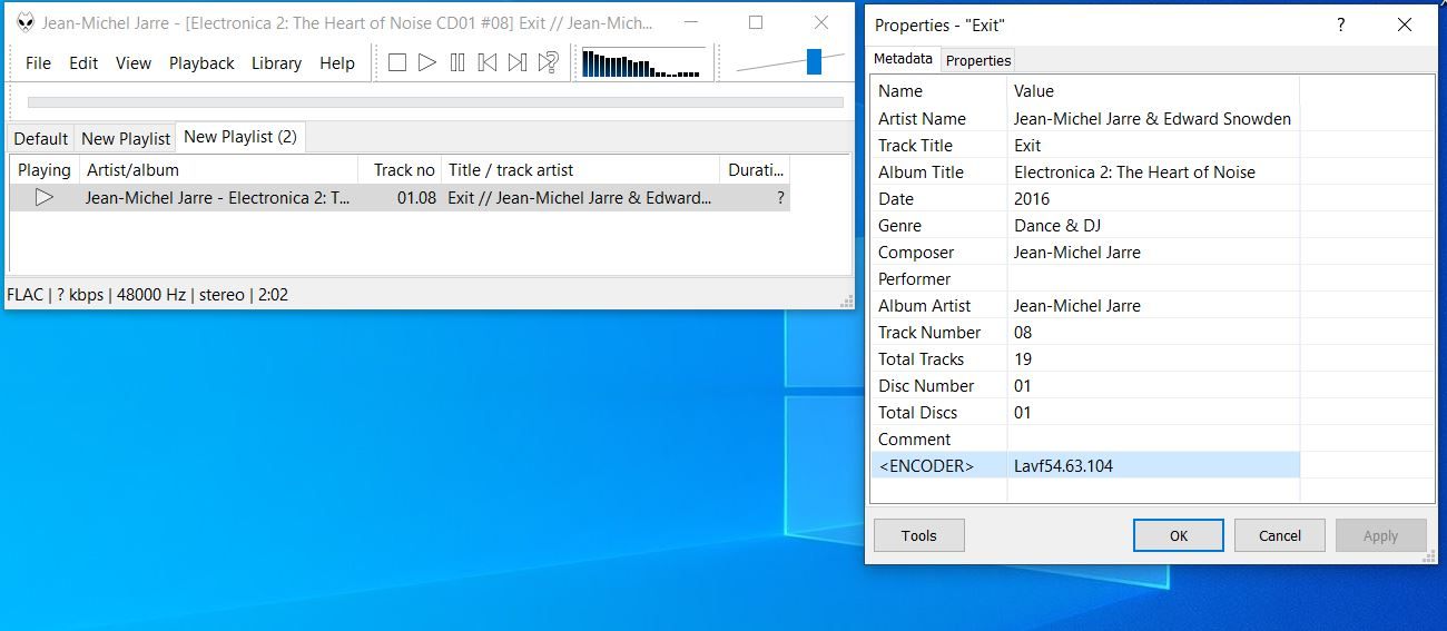

Częstotliwość transmisji: 48000 Hz, szybkość transmisji nieznana flac
Witam ,
  Czy jest ktoś, kto może udzielić informacji  na temat  tego  pliku  flac  jakim  programem został zrobiony  itp  ponieważ  jakość  dynamika  jest  super  .
Odtwarzacz  foobar  nie  wyświetla  za   dużo   info   , posiadam  dużo  płyt  audio ktore  chciałbym  zgrac  w  tym  systemie  kompresji .
Forum  info --  Przykładowe pliki, które do mnie wysłałeś, są kodowane/demuxedowane za pomocą filtra LAV i zapisywane w formacie FLAC jako Stream RIP, który zawiera nagłówek formatu FLAC (z wyłączeniem liczby próbek i czasu trwania), więc aby uzyskać cały plik, należy go przeanalizować lub przekonwertować za pomocą Ustawienia DOMYŚLNE w enkoderze FLAC MMW
google zeznają, że to byś może związane z tunein, choć ze względu na próbkowanie (48kHz) wygląda na DVD albo inny format video. Często ważniejsza jest jakość pliku wejściowego niż program, który kompresuje. W opisach można znaleźć nazwę programu: VideoReDo
To nie ma znaczenia. Flac to format bezstratny, wiec jakość jest taka sama jak pliku z którego został zrobiony. Ten został zrobiony ffmpegiem (lavf) czyli to mógł być vlc czy cokolwiek, co korzysta z tych bibliotek.
nagrywamy.com
Mam kilka płyt w 48kHz z DVD-Audio. To musi być z jakiejś płyty DVD albo BR. Ja do zgrywania audio z DVD używałem DVD Audio extractor.
