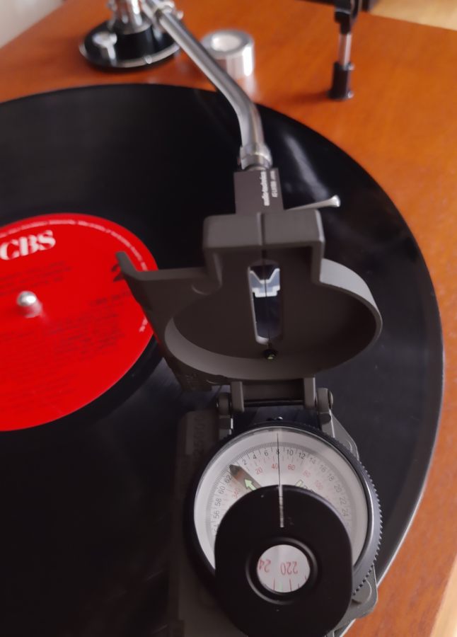

@kangie nie masz problemu w tym headshellu z azymutem? U mnie jak dokręcam tę śrubkę od azymutu to mi się przestawia. Aby się nie przestawiał, to nie dokręcam do końca.
@Marcinus ustawiałem azymut raz i nie przestawia mi się. Jak potrzebowałem  przesunąć przód - tył, to pamiętem że odrobinę luzowałem śrubkę, a ta druga była osadzona w rowku i zabezpieczała przed obróceniem się. Pamiętam, że ustawiałem na ciasno, bo rzeczywiście mocno odkręcając obie śrubki wszystko latało bez kontroli.
Jedyny minus tego headshella to wg mnie brak możliwości przekoszenia wkładki na (nieistniejących) fasolkach. Przekosiłem na otworach minimalnie i to mi wystarczyło. W sumie nawet nie musiałem przekosić, bo wystarczyło ustawić wkładkę na przód - tył.
No właśnie, jak nie poluzujesz tej śrubki od azymutu, to przeciągu nie przestawisz, a jak pauzujesz, to się rozjedzie.
Jeśli ustawi się przesięg, to kąt powinien samoistnie być odpowiedni, a jeśli jest potrzebna korekta, to właśnie wtedy luz śrubek w otworach można wykorzystać.
Powiem Ci, że nie czułem dyskomfortu. Ustawiłem raz i gram do dzisiaj.
A ja właśnie dziś się trochę pomęczyłem, bo musiałem zmienić przesięg.
Przypomniałem sobie teraz, że ten rowek jest za szeroki jak na śrubkę. Powinni go spasować ciaśniej. Ale wtedy nie śrubką, tylko kołkiem walcowym, a nie częścią gwintowaną po rowku.

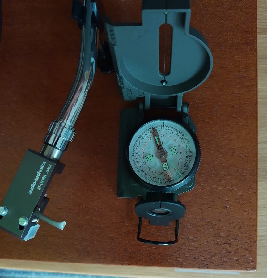

Aaa, był bym zapomniał, zwłaszcza że piąteczek mamy. Co do azymutu, ustawiam go w Denonie 103R w sposób następujący (patrz zdjęcia).
😉 Udanego początku weekendu!
  • Moderatorzy
Na to bym nie wpadł 🤣
Muszę zakupić taki protraktor.
