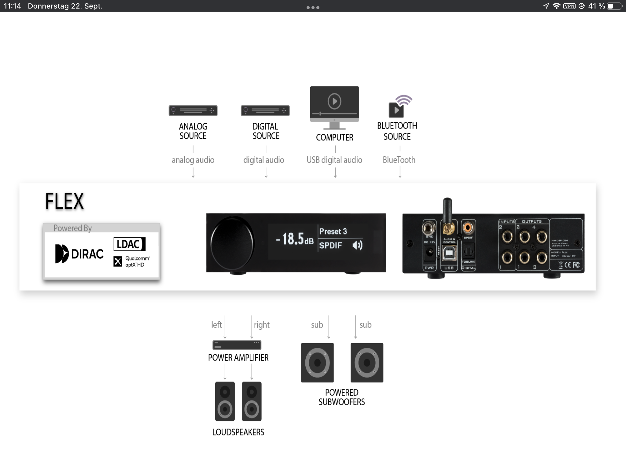

A czym to sterowac?
Ja bym dolozyl cos takiego jak

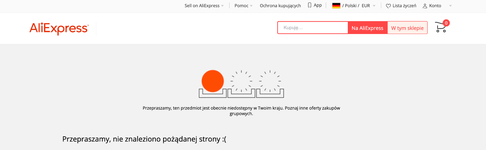

Ten by się pewnie zmieścił 😉
Ciekawe, bo u mnie widać 497 elementów do sprzedania ...
