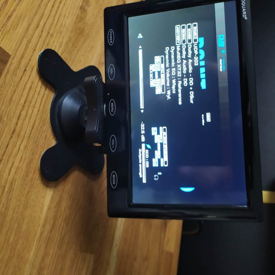

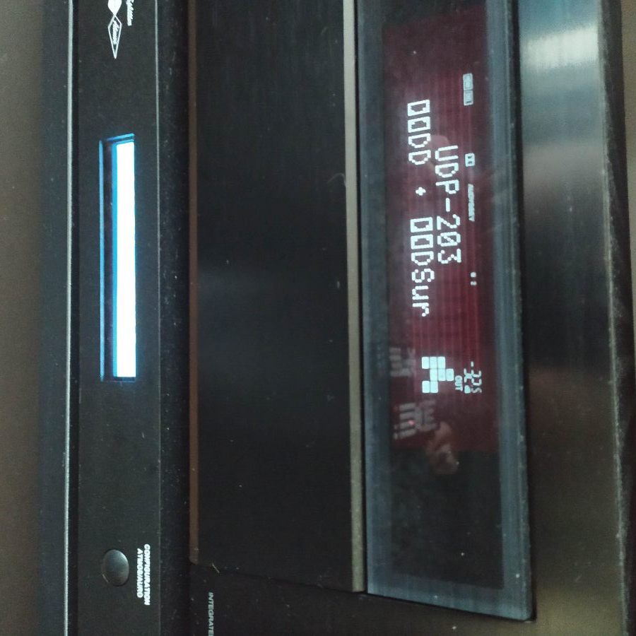

Chyba się pogubiłem 🙂
Mam kilka wydań płyt z Atmos z logo Pure Audio  ( Moby , Yello )
i wyświetla mi takie informacje . Wyjście dźwięku na HDMI - Bistrem
Głośniki grają wszystkie 5.2.6 🙂
Dlaczego inne płyty Atmos wyświetla na amplitunerze - Atmos ?
A , tutaj DD + DSurands ?

Co z tym Pure Audio i Atmos ?
Jakie masz ustawienia w ampli  ?
Może tutaj mam jakiś ,,myk,, ?
Reszta płyt jest z Atmos na wyświetlaczu amplitunera

Czasem takie jaja robi CEC któryś z sprzętów podpiętych do amplitunera, u mnie zdarzyło się że ścieżka z płyty Bluray PureAudio dolby Atmos pojawiła się jako dolby Sorround. I co pomogło- zmiana w menu TV w opcjach dżwięku na wielokanałowy+obejście (mam tvPhilipsa) .
Połączenie odtwarzacza Bluray (PanasUB820) kablem HDMI wprost do Ampli (AnthemMRX) więc gdzie tu kolizja z TV ? - a jednak cos tam przeszkadzało. Po zmianie oczywiście Atmos z BD hula.
Inny przypadek CEC- konflikt Epson9400 vs Panas UB820. Żeby mieć obraz na TV z bluraya, muszę Epsona wyłączyć z prądu, wtedy dopiero pojawia sie obraz na TV.  (każdy sprzęt mam podłączony pod amplituner)
Niektóre sprzęty generują jakiś sygnał CEC nawet jak są wyłączone i przeszkadzają w komunikacji między innymi urządzeniami i trzeba je odłączyć lub coś inaczej skonfigurować.
Max720 sprawdz może i odłącz któreś urządzenie - może tędy droga?
