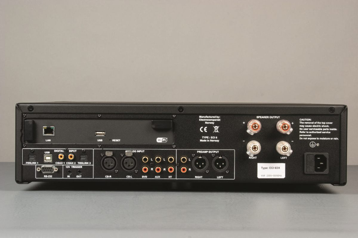

Czy ktoś mądrzejszy ode mnie może mi podpowiedzieć jak najlepiej spiąć Astell & Kern KANN z Electrocompaniet ECI 6DX?
Odtwarzacz posiada zbalansowane wyjście jack 2,5mm a wzmacniacz to w pełni symetryczna konstrukcja. Mam IC jack 2,5mm-XLR (Argentum- wykonany na zamówienie) i do tej pory tak to funkcjonowało. Ale przymierzam się do zakupu odtwarzacza CD i chciałbym kupić coś o symetrycznej konstrukcji i wykorzystać gniazdo XLR do podłączenia CD.
Jak najlepiej podłączyć wówczas odtwarzacz plików?

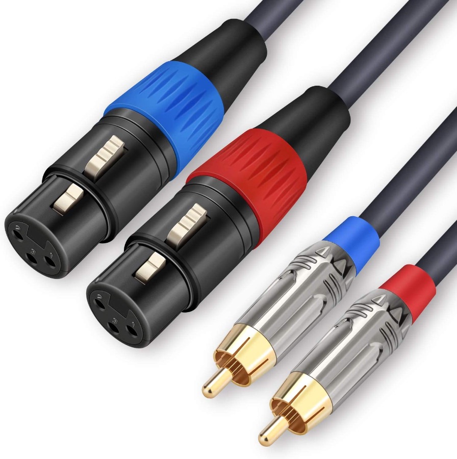

Potrzebujesz pary kabli lub przejściówek „żeński” XLR na „męski” RCA. Przejściówkę możesz kupić w sklepie ze sprzętem profesjonalnym za 60 zł para, albo w audiofilskim za 600. Polecam pierwsze wyjście. Kabel wygodniejszy, bo przejściówka jest gruba i wystaje 😉
Zdecydowanie powinieneś wykorzystać wyjście usb Kann i podłączyć go do wejścia usb przetwornika w ECI 6DX.
Będzie to połączenie cyfrowe .
Problemem może być zastosowanie w KANN wyjścia micro usb ,które wysyła sygnał ''audio''
We wzmacniaczu ,wejście USB jest  typu B .
