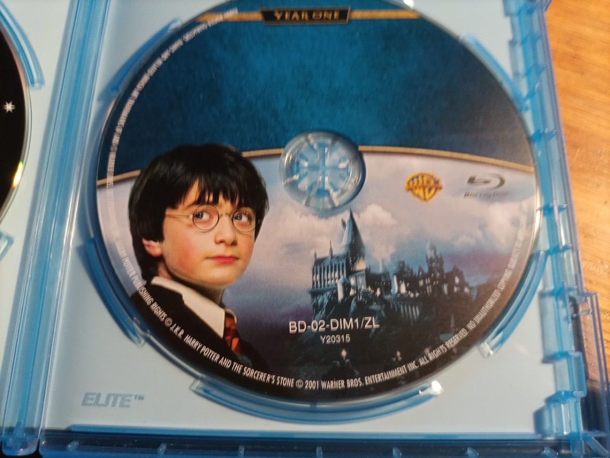

20 godzin temu, bl4ck napisał:
Otwórz pudełko popatrz na płytę i małym drukiem masz na niej napisany rok i jest to 2001.
Zgadza się jest 2001… zwracam Honor! Najwidoczniej zmyliło mnie to że miałem wydanie 4K które (obecnie sprzedaje) jest ciemniejsze w porównaniu do BD i stąd mój osąd

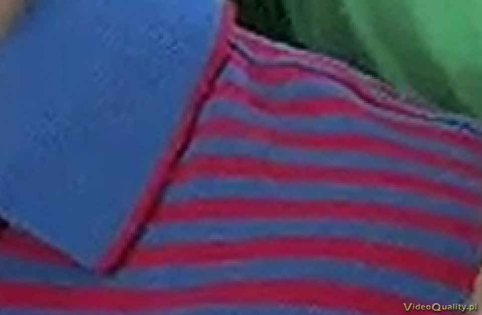

Jednak znalazłem screeny. Jest tego od zawalenia, więc wrzucam tylko jeden test na skalowanie składowej koloru, w którym ładnie widać różnice.
VMR9
EVR - jeden z najpopularniejszych rendererów, jeśli nie korzystamy z madVR 😉
Splash PRO - taki odtwarzacz, który był swego czasu modny, ale jak zobaczyłem jego jakość to szybko go porzuciłem
c06.SplashPRO-db1-skalowanie-koloru-pow4x.thumb.png.fa2a0dabbfed091b2ba4e79fe6c3269d.png
madVR - najprostsze skalowanie bilinear
c04.madVR-Bilinear-skalowanie-koloru-pow4x.thumb.png.0e7937b1864f138707f192a0a5749fd5.png
madVR - skalowanie Spline
c05.madVR-Spline4t-skalowanie-koloru-pow4x.thumb.png.2be4854a28ba3d3e65a905ba6c3a5ca2.png
Dodam jeszcze, że skalowanie koloru jest wykonywane zawsze, nawet jak oglądamy materiał FHD na wyświetlaczu FHD, no chyba że mielibyśmy film zapisany jako 4:4:4, a z takimi się jeszcze w życiu nie spotkałem.

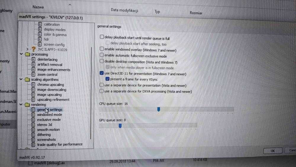

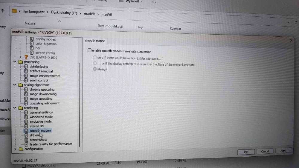

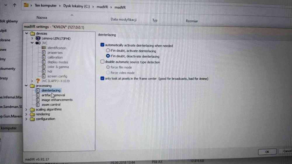

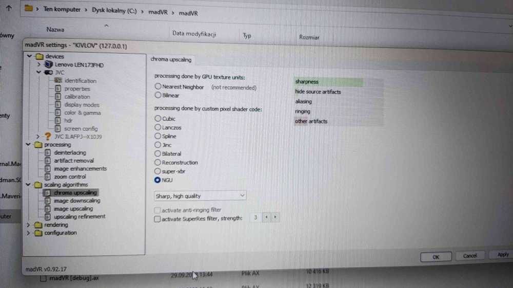

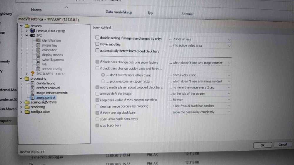

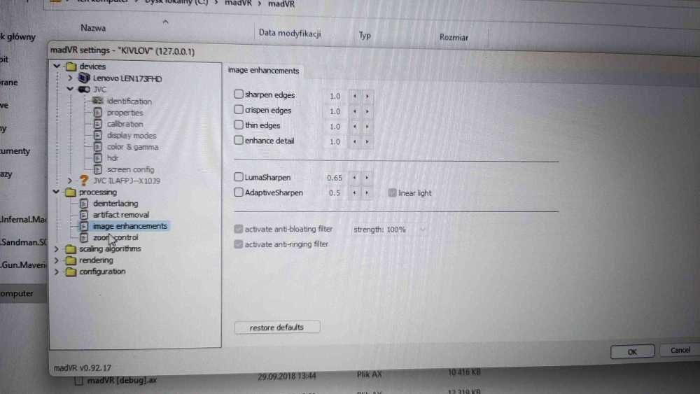

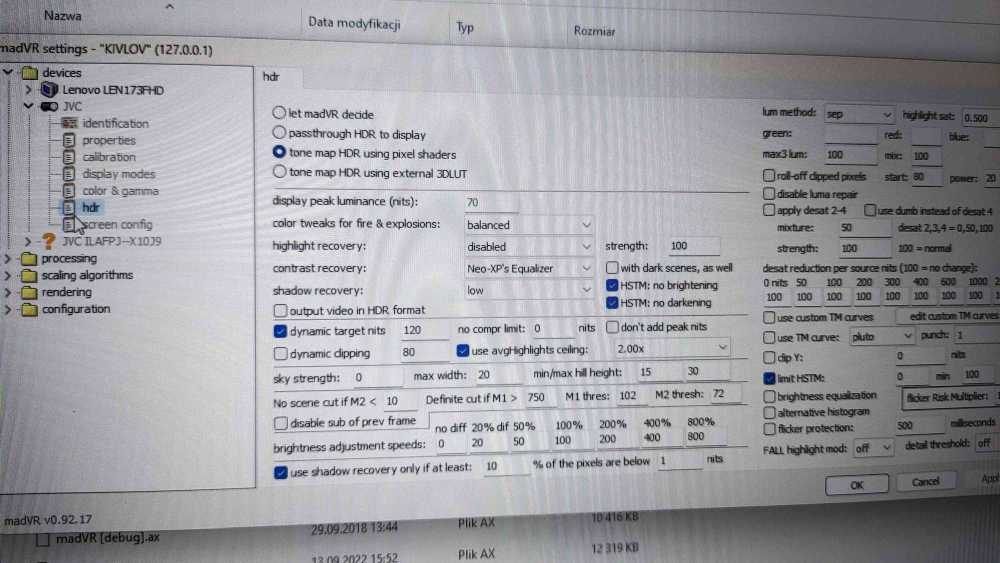

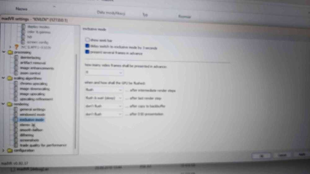

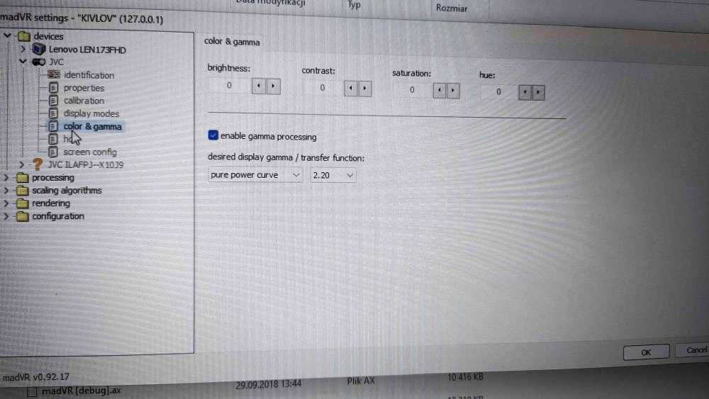

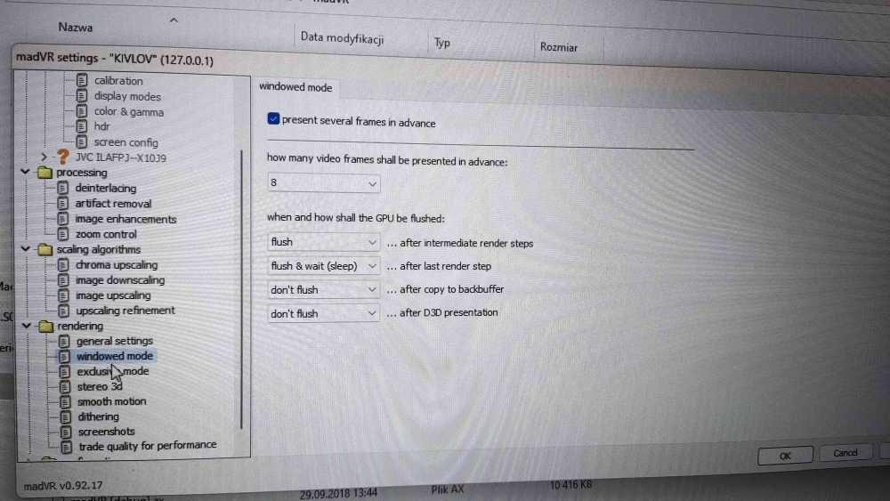

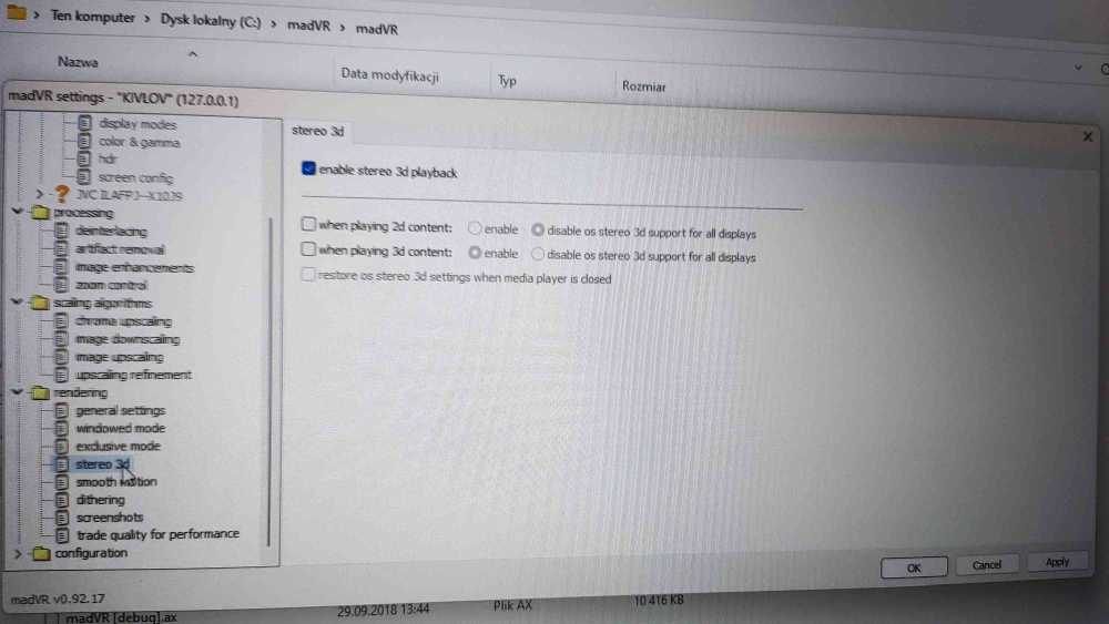

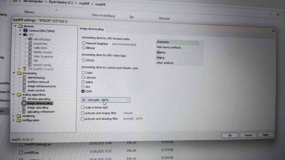

Panowie, a może pochwalcie się swoimi ciekawymi ustawieniami madvr? Chętnie bym dodał swoje ustawienia, ale mam już wykorzystany limit zdjęć.
Zaloguj się, aby zobaczyć treść (możliwe logowanie za pomocą ) image016.thumb.jpg.5f394542f76cf3db6ade3c53475de2f8.jpgimage015.thumb.jpg.d71437cc15be5239165a5fcc11096208.jpgimage014.thumb.jpg.147335c96af8c21b14e4c7c3b6de981e.jpgimage013.thumb.jpg.0f72e28589bb780376bcf4623169cfd9.jpgimage012.thumb.jpg.3b44e7e7d3847e378e89f54fa463af94.jpgimage011.thumb.jpg.907e8f64a79b8923fb8294e808e69785.jpgimage010.thumb.jpg.ae48efda26d19102f011e4cc43a3dd5a.jpgimage009.thumb.jpg.74768a437fe201e1a8553725584ca5c1.jpgimage008.thumb.jpg.375fa1c3ccd2725af426e5c599a7ee81.jpgimage007.thumb.jpg.58427f2c06142a995eba9654b97eff0f.jpgimage006.thumb.jpg.657e7398b959e1776f101df7783a76c8.jpgimage005.thumb.jpg.49c91b0c2333cd409b34dc1150b8a137.jpgimage004.thumb.jpg.c7822f0c5f6acd7649611fedc8f844b4.jpgimage003.thumb.jpg.8c0e613805d35372c958ab0bd2568dc8.jpg
Dodam, że procesor to AMD Ryzen 7 5800, karta graficzna RTX 3070

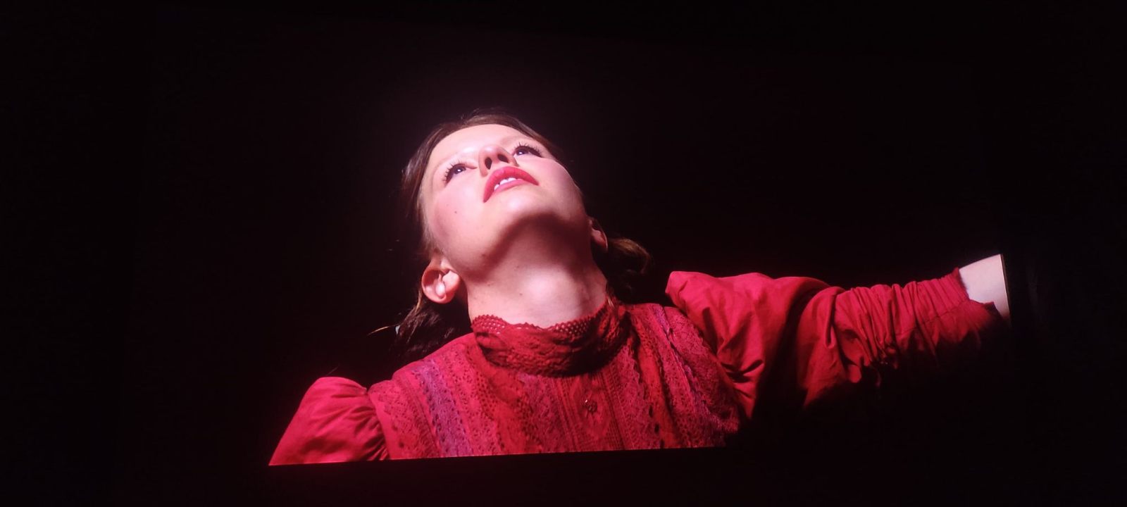

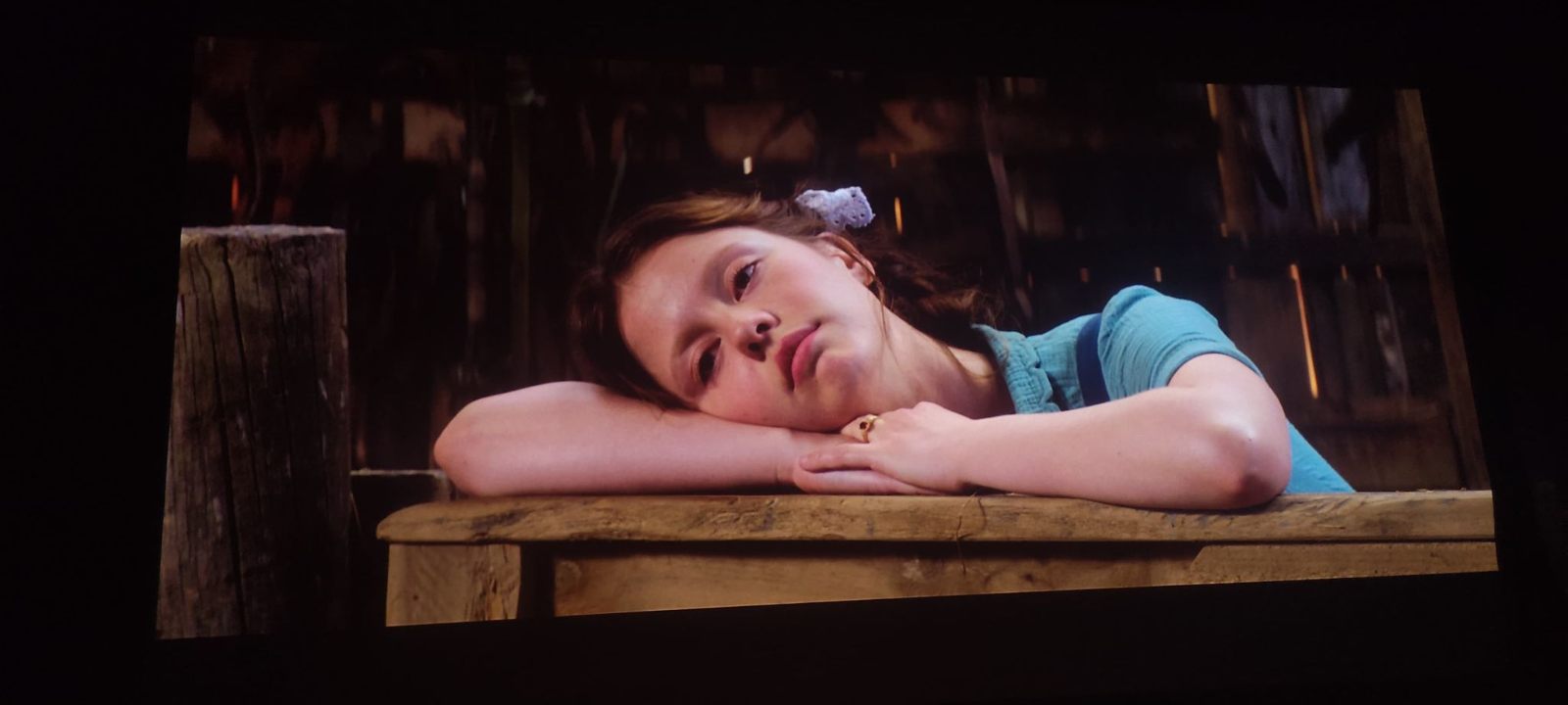

Tak z innej beczki.. Pearl przepięknie nakręcony horror niczym lata 50-60
jest to prequel do slashera X.
Film trzyma w napięciu, A Mia Goth to powinna jakiegoś oscara dostać.
Film to istny Benchmark kolorów i kontrastów..
