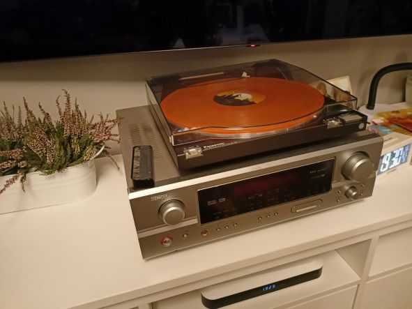

@don111 tak jak napisałeś mi się właśnie wydaje matowa góra i średnia, dlatego początkowo szukałem innego pomysłu na poprawę jakości przez wymianę kondensatorów w kolumnach i trochę się w tym pogubiłem i chwilo odpuściłem , lecz nie potrafię się ostatecznie odnaleźć co zrobić, bo budżetu na wymianę na lepsze i droższe nie mam. Jeszcze muszę sprawdzić końcówki mocy jakie mam, bo były wymieniane i nie wiem w sumie jakie mi dano.
Kabel mam taki jak na zdjęciu wydaje się, że to 3mm.
Ogólnie wszystko ze starej i średniej półki nawet gramofon tylko ma wymienioną na wkładkę z igłą eliptyczną.
Ale dalej cały czas szukam co zrobić, aby słuchać lepiej aby nie wydać dużo lub wymienić coś 🙂
A co to jest IC kabel domofonowy? Przecież do głośników nie mogę dać skrętki?
Zaloguj się, aby zobaczyć treść (możliwe logowanie za pomocą ) Edytowane przez gadek80
