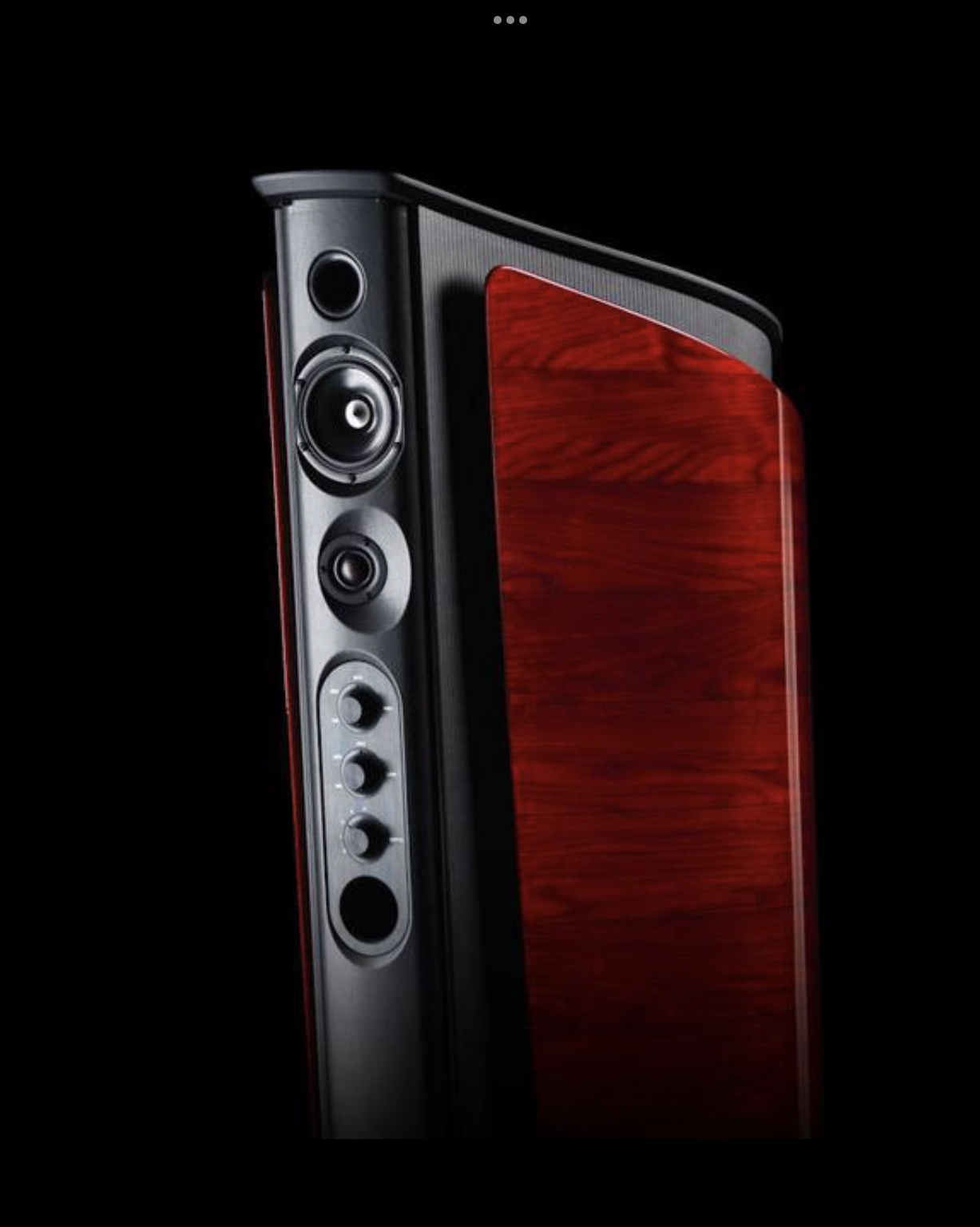

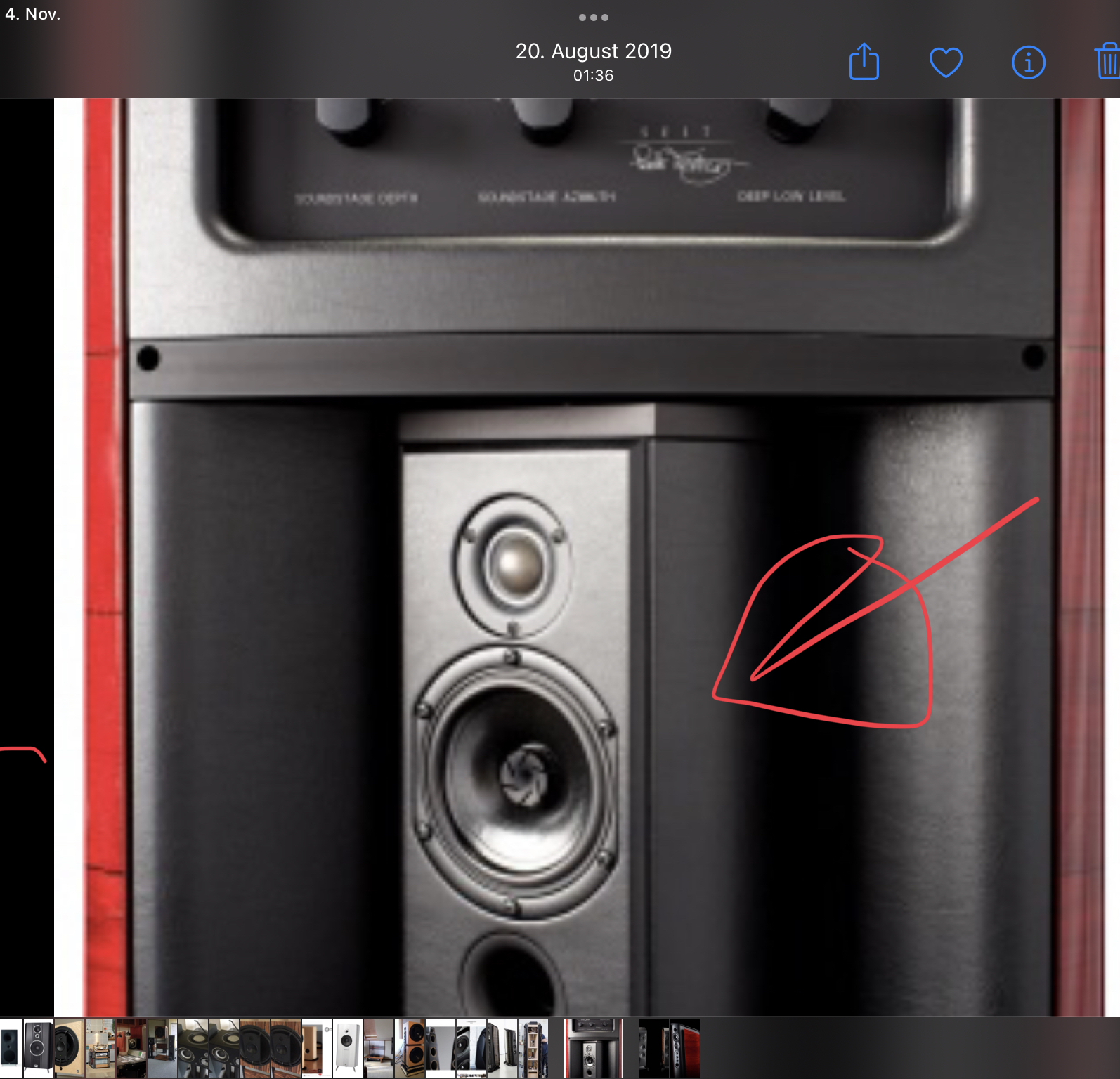

Jak ci zalezy na sztucznie nadetej szerokosci sceny to dokupy/zmajstruj maly dodatkowy Tweeter i skieruj go na boczna sciane albo nawet do tylu (tzw. reartweeter), to bedziesz mial superszeroka scene
A zanim coniektorzy zaczna pukac palcem po glowie, niech sobie obejrza, co maja zamontowane topowe Wilsony i Sonusy na tylnej scianie

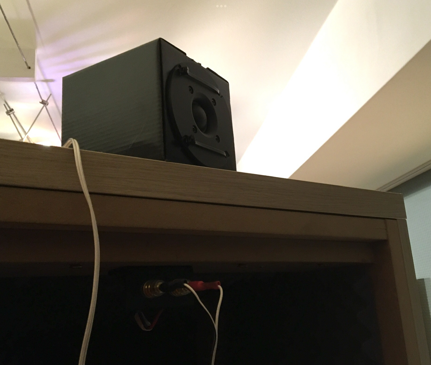

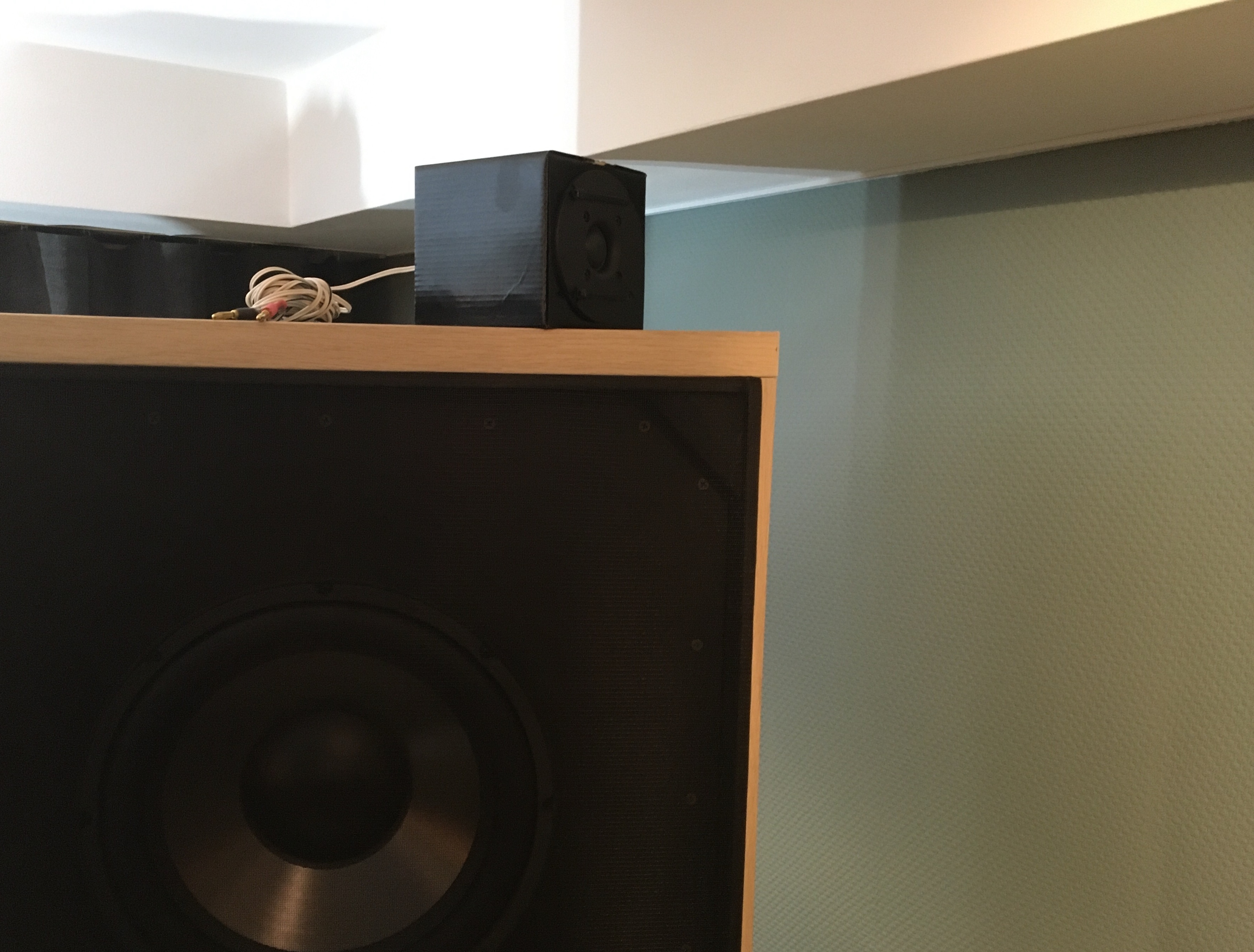

Fajna budka na gwizdek, szybki montaż i w razie czego demontaż 🙂
Zaloguj się, aby zobaczyć treść (możliwe logowanie za pomocą ) Edytowane przez jurek1
Do eksperymentowania wystarczy
Odwagi!
Wazne jest by ten gwizdek mial porownywalna albo wieksza sprawnosc niz twoje zestawy glosnikowe. Do odciecia wystarczy jeden maly kondensatorek
