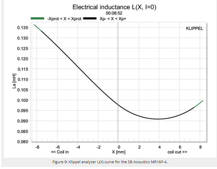

SB wychylając się, zmieniają indukcyjność. Nawet i o 30% w stosunkowo realnym użytkowaniu.
A zmiana LE głośnika, to też zmiana właściwości filtrów w zwrotnicy. Pozdro jak ktoś zrobi wąski filtr RLC na woofer i filtr będzie jeździć w boki.

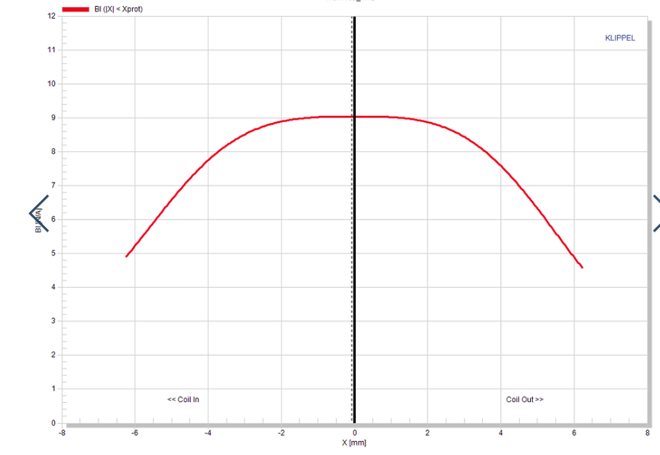

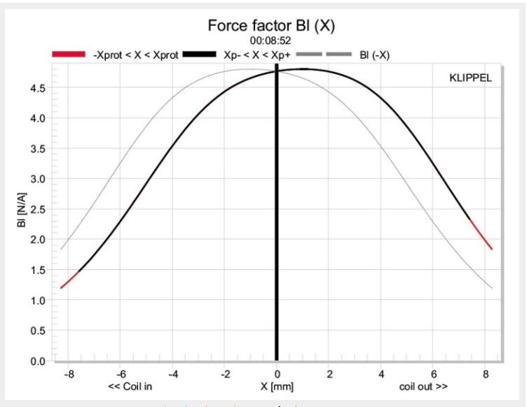

Z resztą, porównajmy na przykładzie MR16P-4 do Kartesiana WOM165-vMS. Cenowo wypadają podobnie w detalu.
Kartesian, prawie idealna symetria, 2x wyższy BL niż Satori.
No i Satori: Może i mam astygmatyzm, ale wydaje mi się, że oś symetrii nie jest w punkcie zera, a BL nie pracuje nawet przez 0,1mm liniowo.

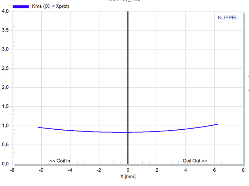

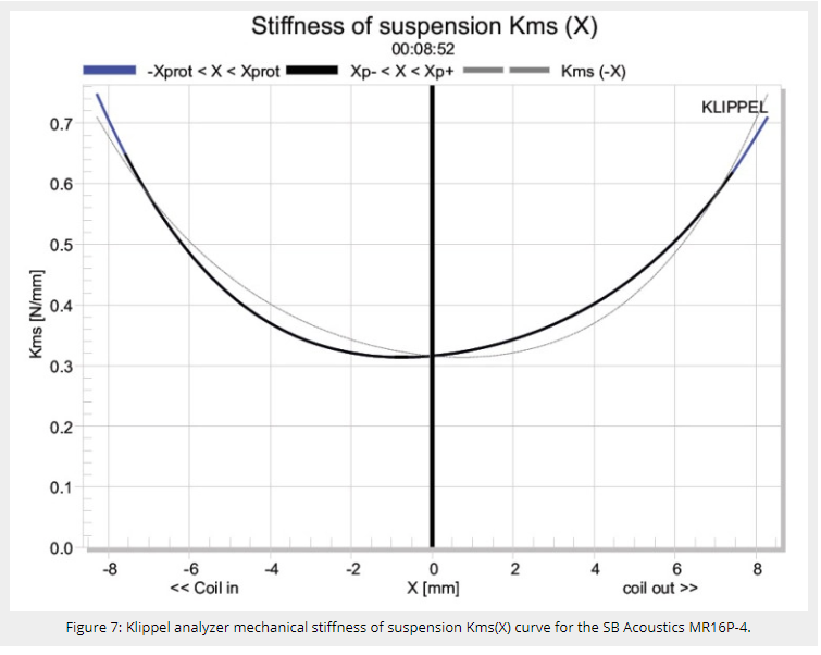

No i kms
Kartesian: Śliczna symetria i wysoka liniowość.
Satori: KMS w satori chyba chciał się upodobnić do ikonki  🙂 robiąc uśmiech, niestety trochę krzywo.

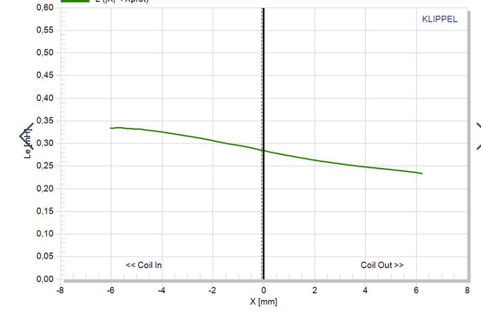

No i LE:
W WOMie nie jest wybitny, Kartesian ma pod tym względem lepsze głośniki ale...
Ale w Satori zrobili wszystko aby było jeszcze gorzej

No mają, nie wszystkie ale mają. I da się to poprawić filtrem w zwrotnicy. Kiepskiego napędu i zawieszenia nie zategujesz.
No i tak, na pewno wiem lepiej od niektórych, bo wiem na tyle aby nie pierniczyć głupot pokroju "ja to stroję kolumny na ucho, bo to uszom ma być dobrze, a robię to razem z muzykiem jazzowym, bo on gra gdzieś tam więc się zna". A to jest parafraza realnej wypowiedzi jednego z konstruktorów który na rynku jest już z ponad dekadę.
Polecam też sprawdzić ile kolumn w samym FR ma rozjazd powyżej 6db po srogim wygładzeniu. Zrobić kolumnę liniową do 3db to żaden cud techniki, w szczególności 2-3 rzedem. A jednak takich jest absolutna masa.
Więc jest to dość proste, a bardzo ważne aby kolumna grała dobrze.

Nie liczę pomiarów, tylko łączy czas tworzenia schematu zwrotnicy. Na dwie drogi to jest dosłownie chwila, bo filtrów tam praktycznie żadnych nie ma. To nie Accuton gdzie na C168 potrzebujesz z 3-4 RLC w poprawnej aplikacji.
Audax audaxowi nie równy. mają genialne głośniki i te kiepskie. Kwestią jest to, że mają te genialne, SB czy Scan nie mają.
A kwestia popularności, tak jak mówiłem. Wynika z prostoty aplikacji.
I nie wiem o jakim paśmie mówisz, Audax w tych dobrych głośnikach ma praktycznie deskę na charakterystyce. I bardzo szerokie pasmo, gdzie w 1 rzędzie woofer można ciągnąć zachodzeniem do 10khz bez większego problemu.
I jest filtr który robi za filtr dolno i górno przepustowy, jednocześnie podbijając elektrycznie jeden konkretny punkt zwrotnicy, siedem elementów w sumie, czasami można zejść o jeden, dwa (ale to zależy od konkretnego przypadku).
I argumentum ad "się sprzedajum" nie jest ekwiwalentem merytorycznym do obiektywnych, fizycznych właściwości układu głośnika. Altusy, Indiana Line też się sprzedają. Pierwszy lepszy soundbar Samsunga pewnie się sprzedaje rocznie lepiej niż wszystkie kolumn na SB razem wzięte.
