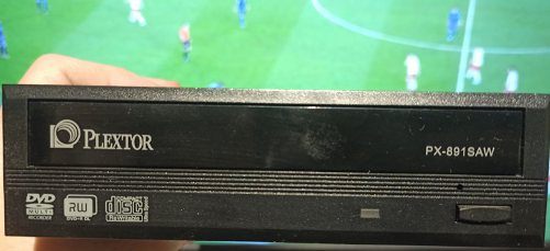

Dziękuję, przyjrzę się! 🙂 Nawet nie wiedziałem, że Plextor dalej robi napędy.
Polecano mi też coś takiego, nie wiem, czy to w tym samym stylu: 😉
1 minutę temu, yayacek napisał:
, to raczej ryzykowny zakup. Data produkcji 2014
Właśnie nie robi i to są starocie niestety. Można się przejechać, ale mam takie dwa stare, jeden kupiony niedawno na podobnej aukcji, i dają radę, zwłaszcza w porównaniu do tego, co dzisiaj można kupić nowego. Z drugiej strony dobrze działają nagrywarki laptopowe, mam parę nagrywarek z della, żadnych problemów, używam i w laptopie i w stacjonarnym. Mam litr-ona na USB ale jakoś tak podejrzliwie do nieo podchodzę, chociaż w sumie działa i problemów nie robi. Używam czasami jak ktoś chce płytę do samochodu, ale jednak wbudowany sata jakoś pewniejszy. Na szczęście już prawie nikt nie chce masterów na płytach, jedna jedyna firma (duża i międzynarodowa) jeszcze chce więc muszę mieć możliwość wypalenia na dwóch różnych surówkach 😉

Na razie możemy tylko teoretyzować. Trzeba będzie ostro przetestować tego Plextora-leżaka, a jeśli nie wypali prawidłowo, po prostu go odesłać i szukać dalej. As simple as that.
Jak się skusisz na kupno to daj znać co i jak.

Będziecie się śmiali, ale sprawdziłem i akurat mam dokładnie taką nagrywarkę, kupiłem trzy lata temu albo jakoś tak, wychodzi, że od tego samego sprzedającego. Działa doskonale. Chyba kupię jedna na zapas 😉

Plextorem wskazanym przez Ciebie wypaliłem na 8x. Muszę spróbować 16x, ale na lepszych płytach - może na Maxellach, może na JVC.
Aha, właśnie! Mam tego Plextora i wydaje się działać prawidłowo. 🙂

Takimi Plextorami wypaliłem x16 dosłownie setki masterów do tłoczni. Żadnych problemów nigdy nie było.
