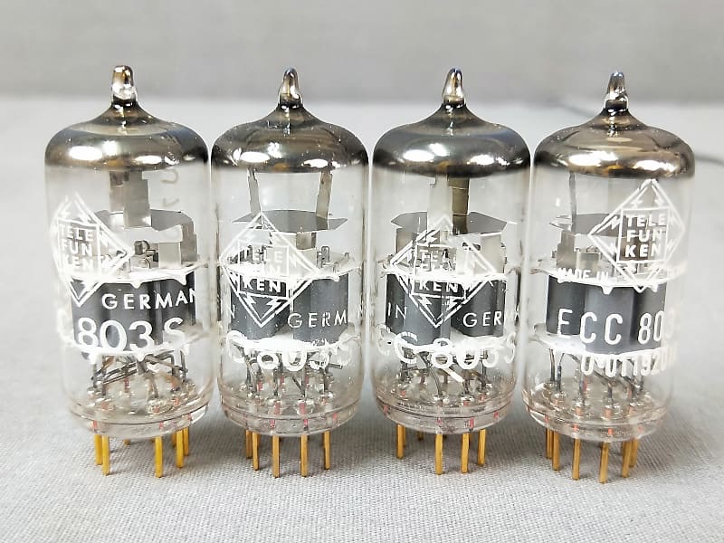

A sprawdziles przed zakupem czy maja „diamond” na spodzie? To ten znak w kółeczku po srodku:
Powinny tez miec zlote piny i krotkie szare anody:
To sa bardzo drogie lampy do kupowania przez bardzo swiadomego klienta, ktory wie czego sie spodziewac. Za taka kasę kupilbys ze trzy pary lamp, krore podalem tj. Mullard, Matsushita
Do tego Mazda srebrne anody czy Philips Miniwatt. Do tego z USA RCA dlugie czarne anody czy wspomniane RCA Clear Top. „Wore” super lamp bys mial do posuchania.

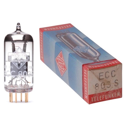

Telefunken ECC803S od spodu z diamondem:

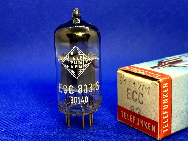

Nie ma znaczka diamentu, nie ma Telefunkena!
Nie podoba mi sie getter i anody ale to moze byc inny rok produkcji i 8nna konstrukcja od tych pokazanych powyzej przeze mnie, nie znam dobrze konstrukcji 803-ek.
EDIT:
@.:Gerard:., mam nadzieje ze kupiles to z eBaya albo gdzies gdzie mozesz zwrocic. To jest podróba, poczytaj tu:
Czytam, ze nawet diament laserem podrabiaja. No coz, przy tej cenie tych lamp to ja sie nie dziwie.

Wg. strony ktora ci podalem kod 30140 to podroba.
Nie plac za te lampy. A jesli zaplaciles to mam nadzieje ze chociaz PayPalem wiec masz szanse na odzyskanie kasy. Ew. nie odbieraj przesylki i twierdz ze do ciebie nie doszla. Innych pomyslow nie mam.
Jesli odbierzesz to jeszcze mozesz sie przekonac sprawdzajac jak jest wyryty diament. Ma byc wypukly, a nie wklesly czyli wyryty laserem.
Co nic nie zmieni.
Ta anoda jest za dluga, wyglada na czarbpna nie szarą, no i to mocowanie czesci O-gettera zupelnie inne niz w oryginale. Ciekawe jaka lampa posluzyla za dawce?
Pudeleczka? Do wyboru, do koloru:

Printing tez wyglada inaczej niz w oryginale. Jakis taki kropkowany.

Tak powinny byc oznaczone lampy. Zakodowana data produkcji wewnatrz lampy, drugie zdjecie. Nie do podrobienia 🙂 . Tylko to kosztowalo.
