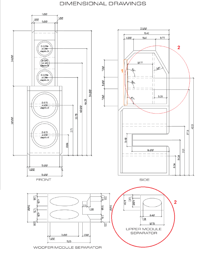

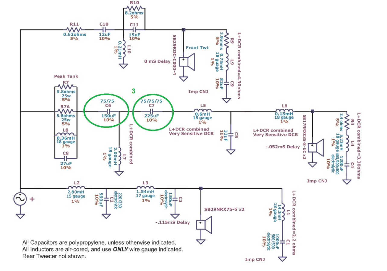

Zastanawiam się nad budową tego zestawu. Mam takie tweetery, mam też dużo części do tej zwrotnicy. Podoba mi się to, że mógłbym zrobić projekt na dwa razy, najpierw górne skrzynie, potem basowe (mam aktywny Subwoofer na stanie).
Projekt jest opisany tutaj, jest też pdf
Mam trzy pytania, oznaczyłem je kolorami żeby było prościej 😉
1. na schemacie obudowa jest wygięta, czy wg was zrobienie jej na prosto (jak kolorem pomarańczowym) będzie dużym błędem? Czy znaleźć jakiś sposób żeby zrobić zgodnie ze schematem.
2. wymiary mi się nie zgadzają, ogólnie nie rozumiem jak zrobić te wzmocnienia. Ktoś coś podpowie ?
3. W torze audio znalazły się dwa olbrzymie kondensatory. Mogę je kupić, ale nie od razu. Czy na początek mogłyby się tam znaleźć elektrolity? Będzie to w miarę grało?
No i ogólnie co sądzicie, czy to nie przerost formy nad treścią, bo projekt wychodzi dość drogo, ale czy to wynika z braku kompromisów, czy z błędów projektantów?
pyt1.thumb.png.2d0c8d0236da4734cd0a9558251008fa.pngpyw2.thumb.png.32f7a0d71a221787fc7ece80bfea3237.png

Dla mnie zwrorka Twojego projektu jest przekombinowana ale wygląda na poprawną technicznie
co do kondow elektrolitycznych to TAK możesz dać do zwrotki tylko lepiej je póżniej zmienić na foliowe
promień na obudowie warto zrobić , jeśli nie masz frezarki możesz wyciąć szablon z kartonu i wyciąć z naddatkiem wyrzynarką a potem wyszlifować idealnie do wymiaru papierem ściernym, tylko , że to jest ostateczność
sklej najpierw zewnętrzne ścianki obudów bez jednego boku lub frontu a następnie wymierz stęzenia i zrób je na wymiar rzeczywisty po pomiarze
kolumny są bardzo wymagające dla wzmacniacza impedancja poniżej 2,5 oma będzie wymagać bardzo mocnego wzmaka
proponuję napisać do kolegi @zapacoustics   by dopasował zwrotkę tweetera do pokazanego przeze ,mnie projektu i lepiej zrobić jego projekt
ale oczywiście decyzja należy do Ciebie

Klasyczna forma tej konstrukcji narzuca pewne rozwiaznia oraz generuje charakterystyczne dla tych problemy.
Bardzo niski podzial tweetera przy pomocy 3 rzedu pozwala tweeterowi promieniowac hemisferycznie w zakresie najwiekszego odbicia dyfrakcyjnego. Do tego mamy tutaj Beryl, ktorego opanowanie na niskich podzialach nie jest proste.
Ten problem mozna by bylo rozwiazac poprzez podniesienie podzialu tweetera powyzej dyfrakcji obudowy oraz przez zastosowanie lagodniejszej filtracji. Wymagane zgranie czasowe mozna by bylo zrealizowac na prostej sciance przez przeniesienie woofera do gory, na os odsluchu. Oczywiscie mozna tez zastosowac dodatkowy front korekcyjny jak u Troelsa, ale to generuje kolejne zrodla dyfrakcyjne, czyli leczenie cholery dżumą.
Po tych zmianach mozliwe by bylo zastosowanie prostszej filtracji tweetera, opartej na mniejszych i tanszych kodensatorach. Sredniak Satori przy wyzszym podziale bedzie ograniczal promieniowanie offaxis, oslabiajac tym samym wplyw dyfrakcji kanciastej obudowy.
Brzmienie z pewnoscia nabyloby wiekszej kultury i neutralnosci bez utraty pieknej, berylowej, najwyzszej oktawy.

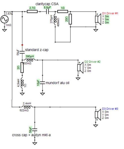

Ostatecznie zdecydowałem się na zrobienie własnego projektu, ale na podstawie projektu Troelsa Gravesena
SB23NRXS45-8 +    SB12MNRX25-4  +   SB29RDC-C000-4
Skrzynki które posiadam mają tą samą pojemność netto która jest w tamtym projekcie, wymiary są inne, ale z symulacji wychodzi wszystko ok. Zwrotnicę i tak wykonam pod mój pokój.

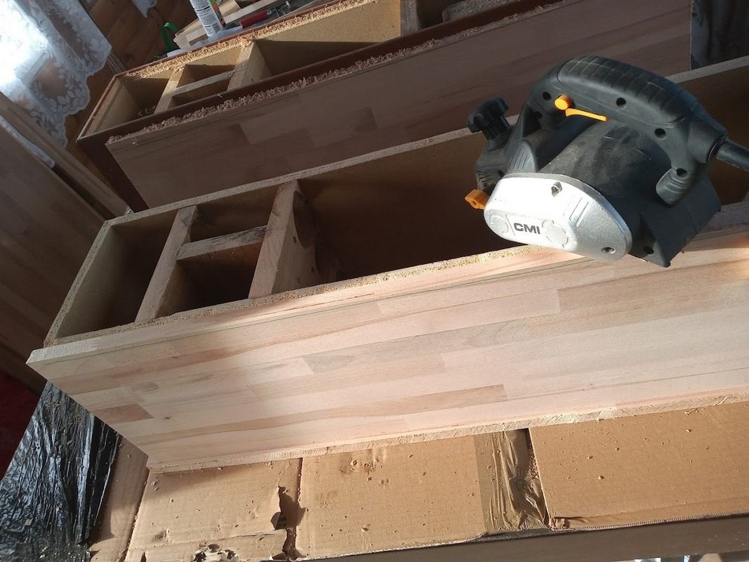

Skrzynki to płyta wiórowa 18mm, front będzie dębowy 28mm (stary blat kuchenny), boki/tył/dół/góra drewno 19mm -buk. Wszystko klejone do tej płyty wiórowej, w kilku miejscach od środka przykręcone wkrętami.

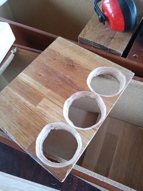

Z obróbką/trzymaniem wymiarów było ciężko w tak twardym drewnie, do póki nie przypomniałem sobie o strugu i robota zaczęła iść szybko i przyjemnie, a efekty zadowalające 😉

To właśnie wymiary są ważniejsze od litrażu - W szczególnie frontu i ułożenie głośników. Bez pomiarów nie zrobisz żadnej symulacji - Nie kombinuj tylko skopiuj filtracje i jak najwierniej aplikacje.

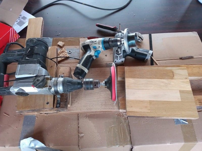

Szlifujesz młotem udarowym ? To już lepiej załóż ten dysk na kątówkę.
Szlifuję czym potrzebuję, dyskiem na szlifierce, dyskiem na młotowiertarce, na wkrętarce albo po prostu ...szlifierką oscylacyjną, jak mi pasuje.

Mam prośbę zrób zdjęcie jak szlifujesz z pomocą młota udarowego powierzchnie drewna. Bardzo jestem ciekawy jak go trzymasz jak, jak posuwasz jak dociskasz. Smutne to ale:
odpowiedź "no tak bo nie mam narzędzi i staram się robić tym co mam" ciężko idzie ale może finanse pozwolą przy drugiej konstrukcji" każdy by zrozumiał, a może ktoś blisko mieszkający pożyczył by Ci mimośród
Ale ty wolałeś odpowiedzieć szlifuje czym chce i H Ci do tego.
Chciałem tylko pomóc ale Liść jak zawsze 🙂 właśnie przez takich jak ty większości osób które mają wiedze nie chce się Nikomu doradzać ...
Jak na razie w swoim projekcie wszystko robisz źle nawet źle kleisz źle ściskasz drewno. Przy takim klejeniu dużych płaskich powierzchni po kilku dniach wszystko ci się zacznie rozklejać i grać jak pęknięta gitara.
Masz otwornice ale otwory dłutujesz itd. Ale żadnych rad nie przyjmujesz z pokorą Bo wiesz lepiej.

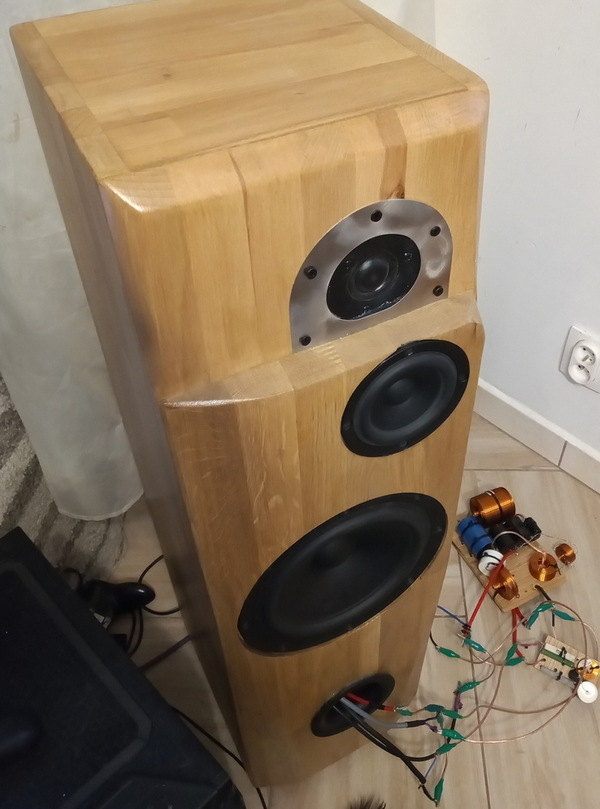

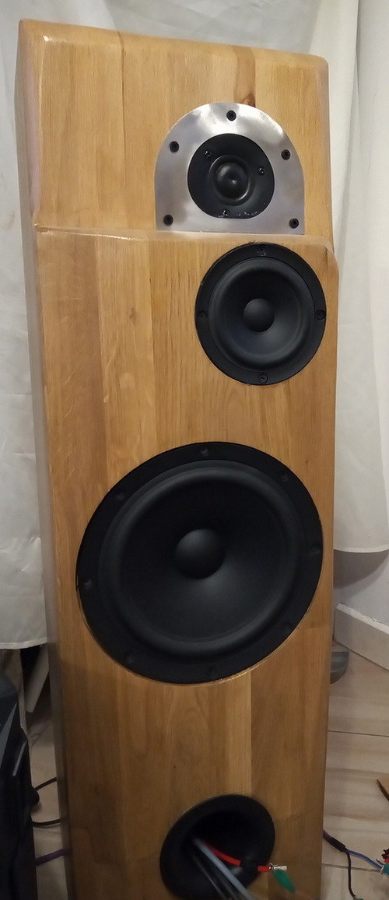

Dziękuje za pomoc, nie miałem czasu odpisywać bo się bawiłem. Chciałem zrobić projekt z odpadków które miałem i żeby grał dużo lepiej niż melodika bl40 mk3 którą sprzedałem.

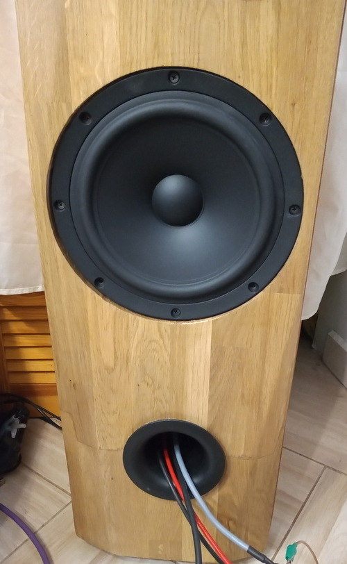

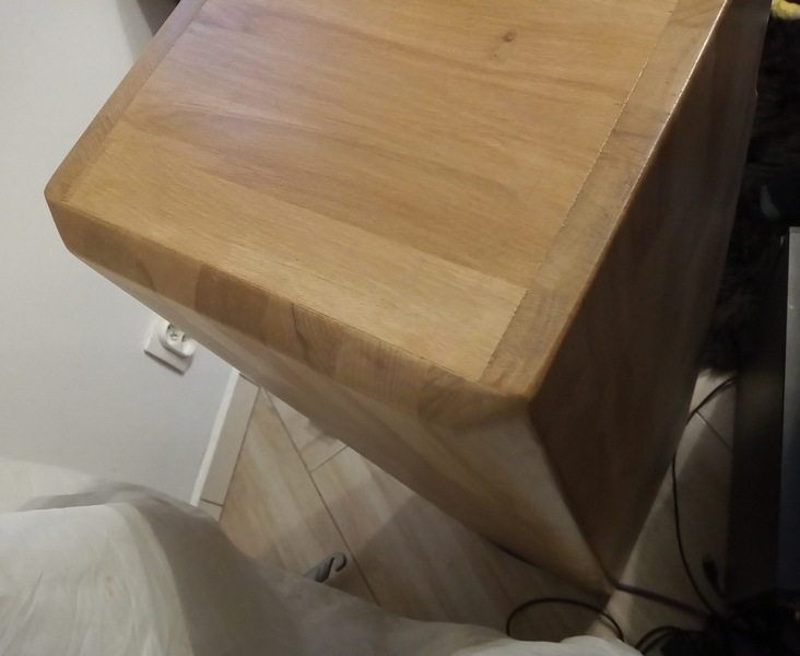

Po miesiącu zabawy z moją pierwszą w życiu stworzoną kolumną, efekt (odsłuchowo-bo to dla mnie najważniejsze) został osiągnięty. Gra to (w mojej subiektywnej opinii) rewelacyjnie.

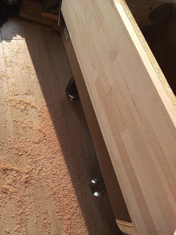

Fronty to stary drewniany blat kuchenny, łączony na długości z dwóch kawałków (na wysokości BF) bo nie miałem jednego na tyle długiego elementu. Drewno rąbane młotkiem, cięte ukośnicą, wyrzynarką, siekierą i co tam wpadło pod rękę - serio. Szlifowane młotem udarowym. Dziury robione frezarką którą pierwszy raz trzymałem w rękach ! Super zabawa! Bałaganu dużo, ale bawiłem się cudownie 🙂 Po miesiącu testów nic się nie rozkleja.
Zaloguj się, aby zobaczyć treść (możliwe logowanie za pomocą ) IMG_20230206_163919979.thumb.jpg.cbd945c6ac33b6ae793b17509afcc67f.jpg
Tweeter był cięty do wcześniej obudowy, koledzy wypalili mi na CNC osłonkę (nie wpływa zupełnie na dźwięk). Może ją pomaluję, albo zostawię, jeszcze nie wiem.
IMG_20230220_164824242.thumb.jpg.f781ce5618c58d964fc6eb6a0c583c6d.jpgIMG_20230220_164753163.thumb.jpg.0c225eb1558c510ab3a51391822d0478.jpg

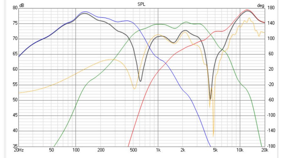

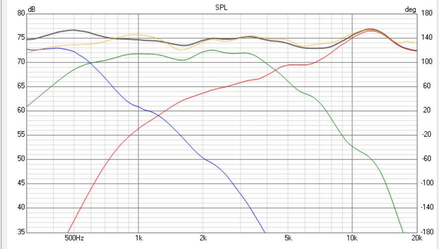

Na czarno -symulowane odpowiedzi, na żółto faktyczny pomiar.
Odwrócony middle:
Na zielono elementy które już miałem, więc jak widać, udało mi się odzyskać dużo z nich 🙂 Na wooferze miałem 2,4mH (1,2mH 1.2mm + 1,2mH ~0,7mm), muszę ją wymienić na 3mH żeby wyprostować między 0,5 a 2kHz.
Czy można było wykonać ładniej, szybciej, lepiej, taniej - pewnie! ale tu chodziło o zabawę i zrobienie tego samemu 🙂 Pewnie jeszcze coś będę kombinował. Na bank jeszcze powalczę z BF bo użyłem rury którą miałem, a wychodzi mi z symulacji, że powinna być o 4cm dłuższa, ale obudowa jest za płytka i będzie zbyt mały odstęp od tylnej ściany.
Intrygujące brzydactwo.
Gratulacje.
Ta krawędź pod gwizdkiem wprowadza więcej zamieszania niźli pozytywny efekt wyrównania akustycznego centr głośników (zresztą nie wszystkich).
Fajnie, bo to akurat skopiowałem od Troels Gravesena 👌
Nie mogę się zgodzić, bo robi robotę ta krawędź i dobrze, że ją zrobiłem.
Jak możesz masz miejsce pod głośnikiem to wypróbuj kawałek filcu jak w tym projekcie
