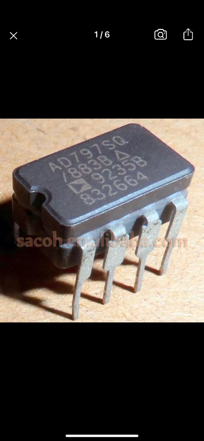

AD797 od naszych chińskich przyjaciół.
Jak Ty takie opampy w chinach kupujesz to ja się nie dziwie, że nic nie gra. 🙂

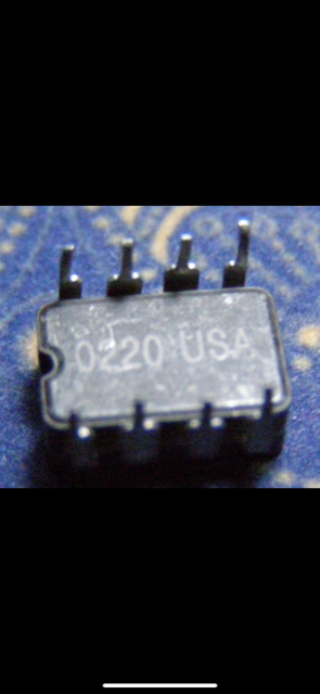

AD797 jeszcze nie przyszły do mnie, na razie lecą albo płyną raczej. Wyglądają na oryginalne bo z rozbiórki. Ale to się jeszcze okaże.
Zaloguj się, aby zobaczyć treść (możliwe logowanie za pomocą ) Edytowane przez Maciaq
Chodzi o kondensatory C379 i C377 te właśnie od układu żyratora.  Wstaw 1800pF jak najlepsze najlepiej było by stryrofleksy 5%-J ale są już nieosiągalne (pomyśleć że za komuny miflex to na tony produkował), wiesz niekoniecznie to musi się podobać:-) Jeden woli ogórki ..drugi ogrodnika córki..
Jakość Basu to wina niewygrzanych kondensatorów Elna SILMIC 3300/50V w zasilaczu..z czasem się poprawi. Odtwarzacz był mało grany! Jak coś jeszcze sobie przypomnę to dam znać.
A i ostrożnie z lutownicą druk fenolo=papierowy w tych odtwarzaczach nie jest najwyższych lotów można łatwo przegrzać i wtedy ścieżki odchodzą! Trochę trzoda jak na cenę tego cd w latach 90..
6 godzin temu, Maciaq napisał:
Ale jak masz Muzg chęć coś podpowiedzieć, to słucham z zaciekawieniem.🤔
Głównie to, że jak chcesz mieć pewność, że coś testujesz, to kupuj elementy z oficjalnych źródeł. Opampy są bardzo chętnie przez chińczyków podrabiane, szczególnie AD797 i OPA627.

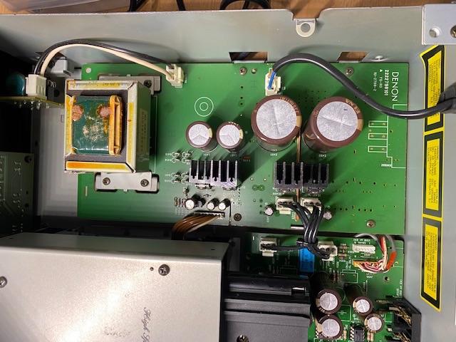

A i jeszcze inna sprawa.. chyba fabrycznie transformator jest wpięty na 220V i trzeba go przepiąć na 240V wtedy przestanie toto się tak wściekle grzać bo trochę to Japończycy zmanianowali.  W razie czego potrzebna będzie ładna fotka z okolic transformatora to ci podpowiem co i jak.
4 minuty temu, Piotrek608 napisał:
W tym denonie jak chcesz poprawić to raczej więcej dadzą kondensatory po stabilizatorach =/-12V  tam są fabrycznie jakieś piździki ASF nippona chyba 47uF zalutowane daj tam najlepszej jakości 470uF/25V do 50V najlepsze były by Elna Silmic ale toto nie do kupienia w pl.
Sprawdziłem i wygląda to tak: Zasilanie jest na 230V czyli spoko. Reszta jak na zdjęciach.

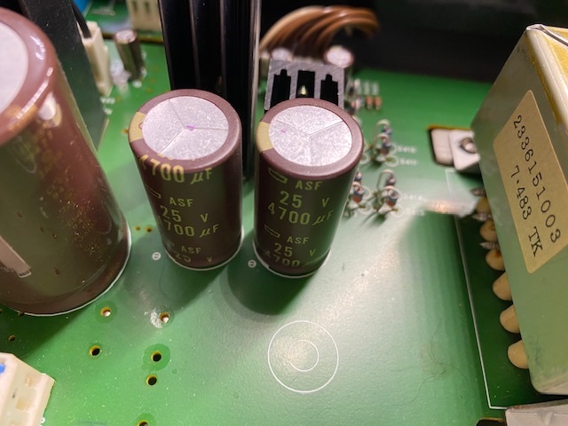

A tak na poważnie, to chodziło Ci Piotrku o te kondensatorki w zasilaniu. C403, C404 Zamówię chyba Panasonic LOW ESR może coś w okolicy 1000uF ?
Darek jesteś okrutny, zły i wstrętny. Żartuje oczywiście😜
Spoko każdemu pasuje co lubi...mi prywatnie najbardziej pasują milaczki z DCD2560 czyli AD1862N.. ale baaardzo długo miałem DCD-S1 z PCM1702P-K  i też fajnie grał, z wielkim żalem sprzedałem za grosze.. ale życie, co zrobić.
Tak to te kondensatory dokładnie co zaznaczyłeś. Obok na schemacie jest napis 470/50V ARS i te grają tam rzeczywiście najlepiej, na allegro są obecne Silmici z białej seri 470/25V i są dobrej jakości produkowane w Malezji i są ok chyba po 16zł sztuka.. troszkę dłużej się wygrzewają ale kupowałem i są ok. Sprzedający ma ksywke mercor czy merlin jakos tak.
Zresztą ja tam wstawiałem nawet nippon LXV 1000uF i też fajnie grały. Możesz posprawdzać co spasuje na ucho, na kondy Panasonica trzeba brać poprawkę bo dochodzą do siebie z 2 tygodnie, dają bardzo czysty dźwięk, takie miałem odczucia.
