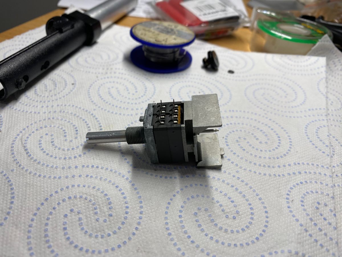

Cześć.
Poszukuję potencjometru głośności do ww. pieca.
Na obudowie można przeczytać że wyprodukował go PANASONIC rezystancja 30kꭥ
Potrzebne mi są same potencjometry bez silniczka, ale może też być w całości.
Ewentualnie jakiś zamiennik.
Dorzucam fotki rozebranego potencjometru.
https://www.audiostereo.pl/topic/160671-sony-ta-f707es-potencjometr-volume/

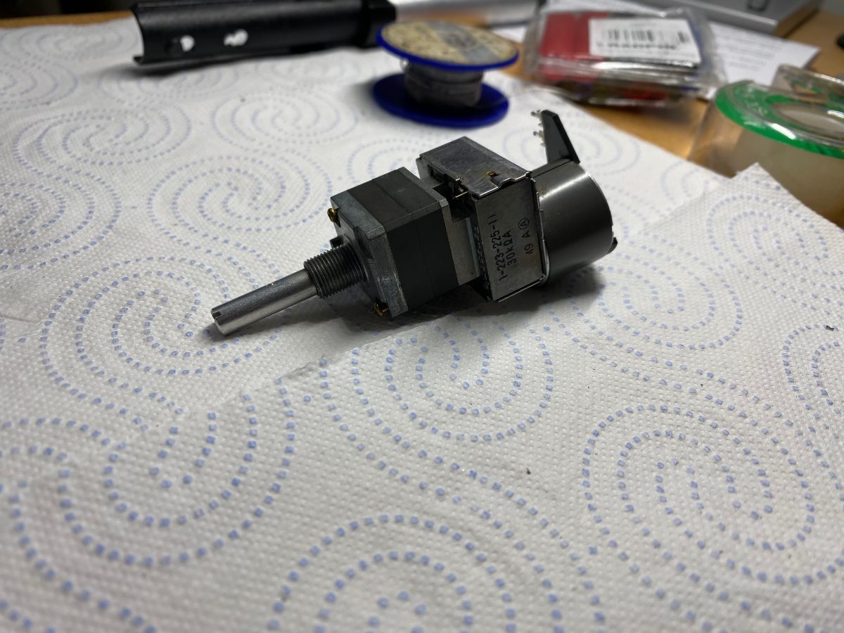

Eeeee to jest chyba Alps RK18 z odczepem na loudness. Silnik i napęd jest z Panasonica. W sumie pasuje dzisiejszy Alps RK18 tylko z silnikiem i odczepem na loudness. Tylko dziś robią tylko 2x50ka ale nie ma problemu będzie loudness więcej podbijał. To akurat temu wzmacniacz doda więcej wigoru. Seria RK18 już nie jest produkowana. Choć widziałem w jakimś lampowcu jej odpowiednik z Chin i był bardzo udany
Ten odczep na loudness jest wolny (nie przylutowany)
czyli wystarczą trzy odczepy na kanał.
Masz Piotrek608 jakiś dostęp do tych potencjometrów, lub jakieś namiary gdzie kupić?
Tak w ogóle dzięki za informację.
Pozdrawiam.
Aaa czyli potrzeba wersji normalnej 2x50kA bez odczepu. RK27 ma nieco inny rozstaw pinów, (u góry pomyłka zamiast RK18 winno być RK27)... nie będzie to łatwe ale da się dopasować.
Właśnie się z nim męczę. Tylko zastanawiam się czy z silniczkiem mi się wszystko zmieści.
Narazie mam bez silnika. I chyba dodam płytkę pośrednią, żeby rozstaw pinów pasował. Ale jeszcze pomyślę jak ulokować silniczek z przekładnią. Może się uda to kilka fotek wkleję.

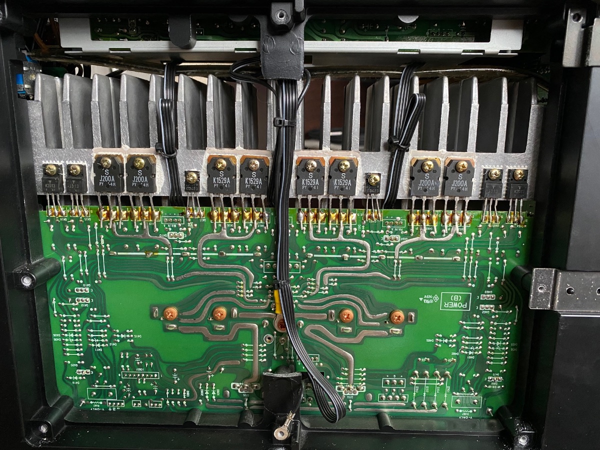

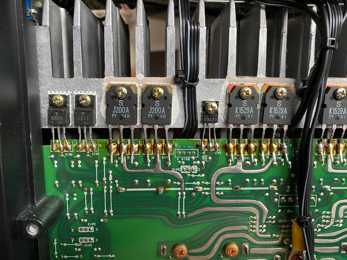

A tak przy okazji.  Jest ktoś na forum, kto mógłby określić czy końcowy stopień jest oryginalny?
Mam nadzieję że fotki wystarczającej jakości 🙂
I jeszcze jedna fota, bo się nie zmieściło.
Dzięki za odpowiedź.
Kupiłem ten piec niedawno. Widziałem na innych zdjęciach że część tranzystorów w stopniu końcowym jest w kolorze zielonym. Oczywiście to nie musi być żadna prawidłowość, ale wolę się skonsultować z bardziej doświadczonymi naprawiaczami, grzebaczami, audio-zboczeńcami 😉

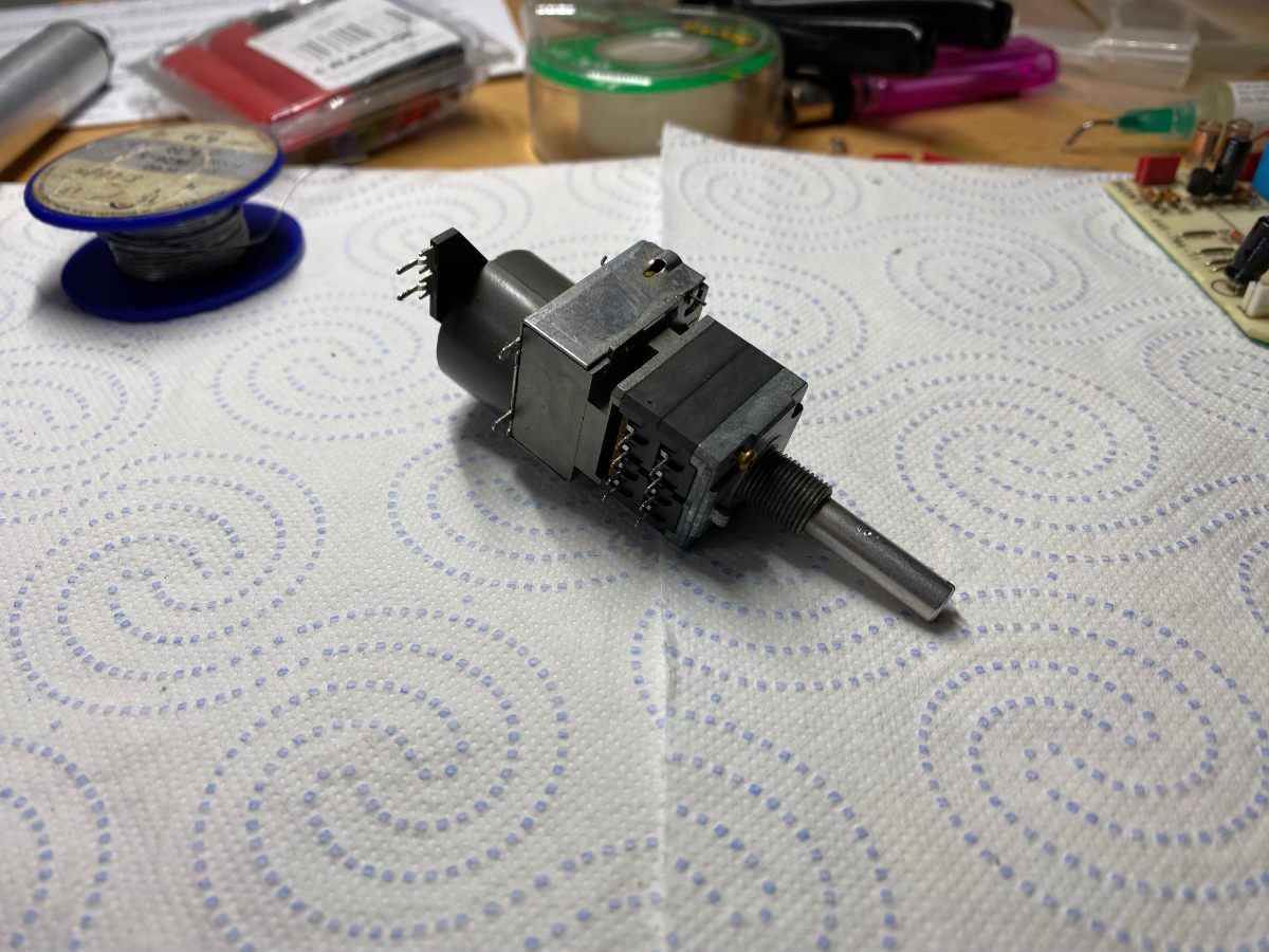

Alps RK27 50 kohm osadzony na płytce.
Jak wspominałem, dodałem płytkę pośrednią.
Działa!
Kanały grają równo.
Tak w ogóle to kupiłem trzy potencjometry i wybrałem najlepszy 🙂 Na potencjometr z silniczkiem muszę poczekać. My friend z AliExpress obiecał wysłać.
W dniu 6.01.2023 o 21:33, Bumpalump napisał:
Tranzystory są oryginalne, masz jeden z ostatnich wyprodukowanych egzemplarzy
Ufff.. Dzięki za info.
Nie wygląda żeby ktoś tam wcześniej grzebał (oprócz mnie 😝).  Ale zawsze warto się upewnić.
