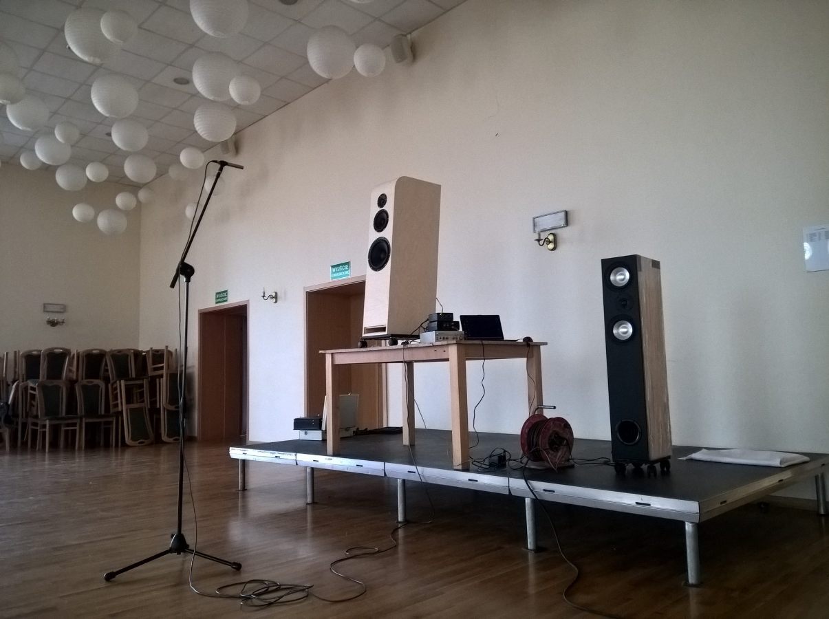

Znam, robiłem na nim dwa projekty.
Proszę podaj które?
Wart swej ceny? Jak go oceniasz na tle innych w tej cenie?
Projekty nie byly otwarte, wiec nie bardzo moge wchodzic w detale, ale pare zdjec z jednego projektu sie zachowalo. U mnie WO24 pracowal w linii transmisyjnej.
To dosc specyficzny glosnik, sa nawet projekty 2 way na tym glosniku. Jak oceniam? Dobrze, ma niezly naped, dobre wykonanie, troche niska efektywnosc, ale w takich glosnikach to raczej normalne.
