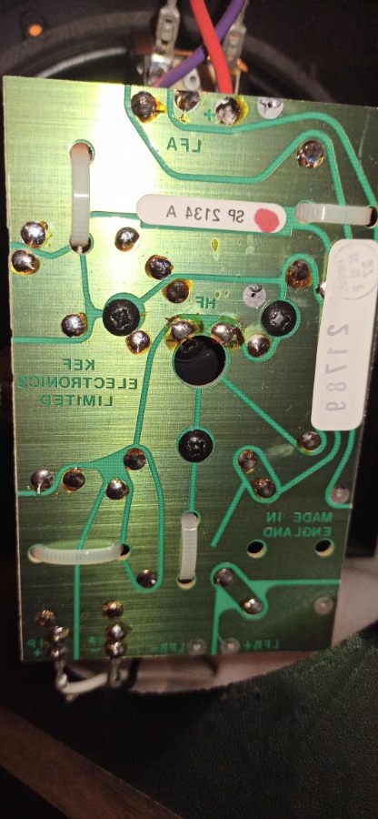

Potrzebuję pomocy przy wymianie kondensatorów w zwrotnicy kolumny mają już swoje lata więc kondensatory już nie trzymają parametrów i wydaje mi się że kolumny grają ociężale więcej basu mało środka. Mam zdjęcie zwrotnicy i ciężko mi znaleźć kondensatory o podanych parametrach szczególnie 1000 uf i 16 uf. Zastanawiam się również czy wymieniać na foliowe zwrotnica przekręcana jest do kosza głośnika i jest tam mało miejsca chyba że kondensatory dam od drugiej strony. Bardzo proszę o jakieś rady może ktoś już robił taka zwrotnicę

Nie bardzo umiem narysować schemat zamieszczam zdęjcia obydwu stron płytki

Jeśli chodzi o kondensatory foliowe to znalazłem 10 uf i 16 uf  Jantzen Audio Cross-Cap 400V natomiast jak bym chciał wymienić na  elektrolityczne to 10 uf i 15 uf Mundorf 100 V

Ja się nie znam za bardzo i raczej nie dam rady, ale zdjęcie od strony folii zupełnie mi
nie pasuje. Napis MADE IN ENGLAND na obu jest po prawej stronie ...
Jak się płytkę odwróci, to powinien chyba być po lewej.
Do tego czytelny opis co gdzie przychodzi ( in + i - ) i wychodzi też ...

Nawet połączyłem w jedno - to ułatwia ale i tak to zbyt żmudne zajęcie
Ale rada jest taka - oczywiście mogą być od strony druku i z małymi
pojemnościami nie ma problemu bo np. Audyn MKT / 160V są nieduże.
Ale w przypadku 1000 uF można połączyć dwa zwykłe elektrolity po 2200 uF
biegunami ( - ) do siebie uzyskując wymaganą pojemność.
