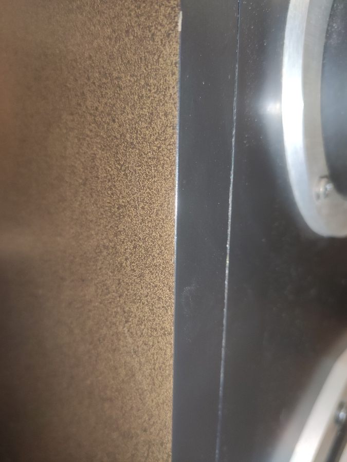

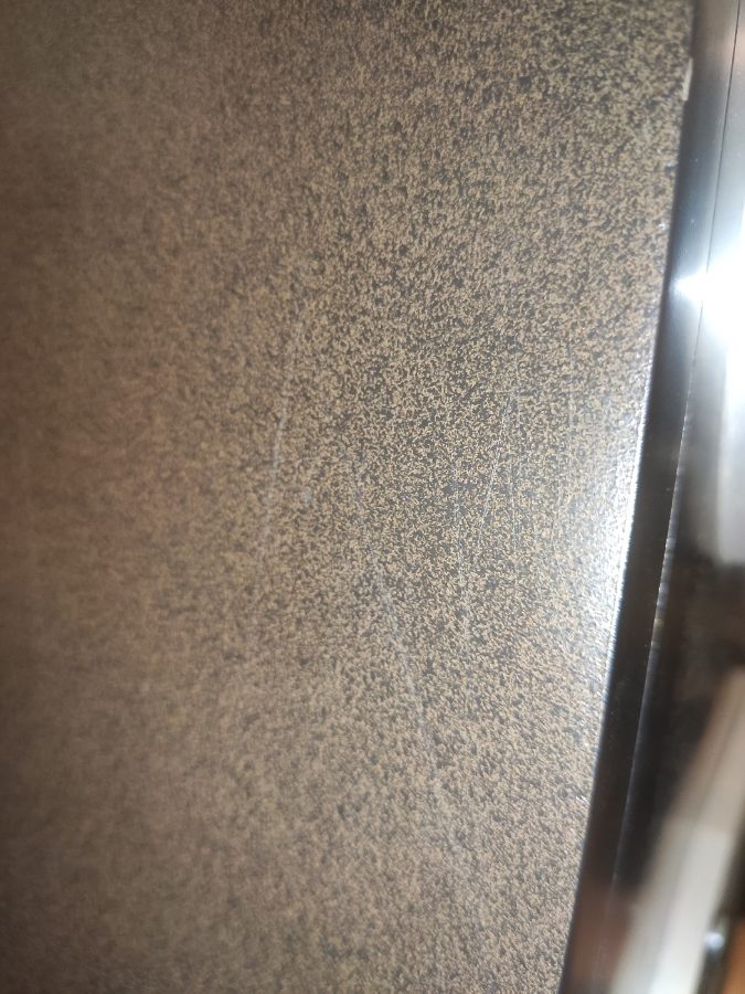

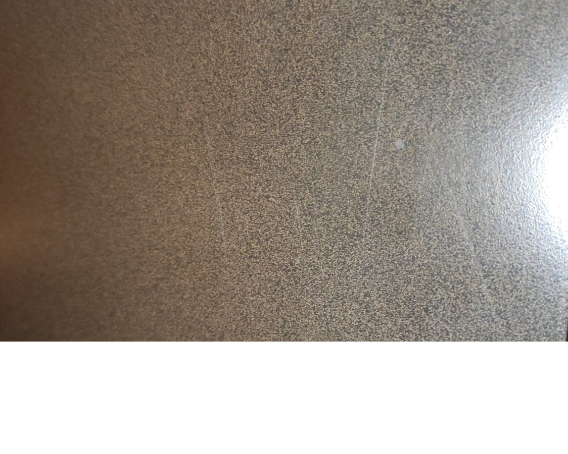

Jeżeli zdecyduję się na lakier to na pewno zostanie nałożony natryskowo:) Lakier będzie raczej najszybciej do zrobienia. Chyba, że wybiorę połysk:) wtedy polerka zje trochę czasu. Natomiast dla mnie kuszący jest fornir, ale z nim będzie znacznie więcej pracy. Niby w sumie tylko 8 płaszczyzn do oklejenia, ale na froncie jest coś ala ramka zacinana pod kątem 45st. Która jest w czarnym kolorze, tym samym co reszta frontu. Sprawne odcięcie (w sensie odcięcie kolorystyczne, nie mechaniczne:)) forniru na krawędziach boki, góra, dół-front może nie wyjść "seamless". Z lakierem w tym wypadku nie będzie problemu. Pokaże na foto:
Najbardziej chciałbym odtworzyc oryginalny kolor, czyli miszmasz ciapki jak to producent nazwał - upodobnienie do skóry.
Ale nie wiem jak takie coś sie robi...
